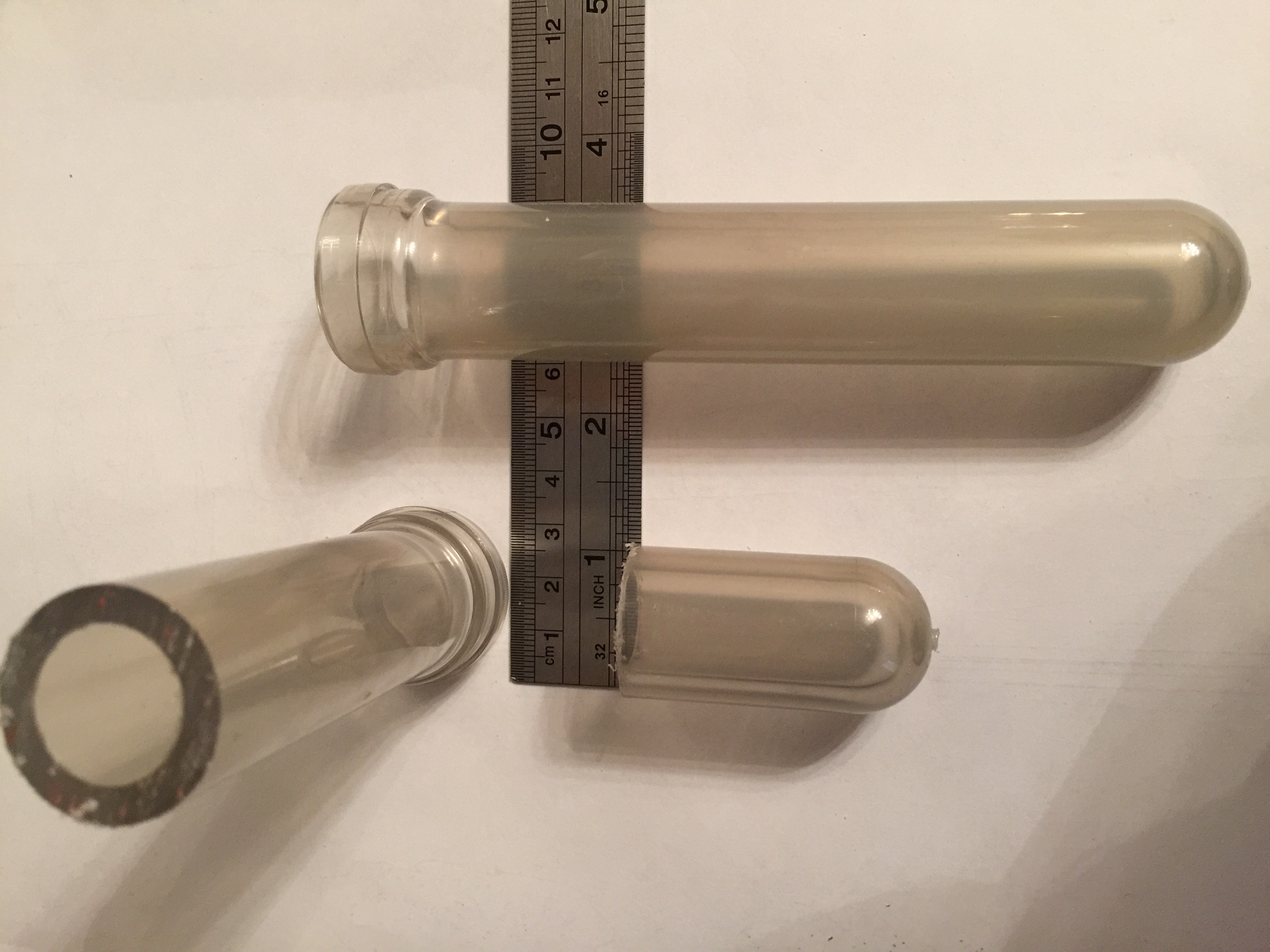

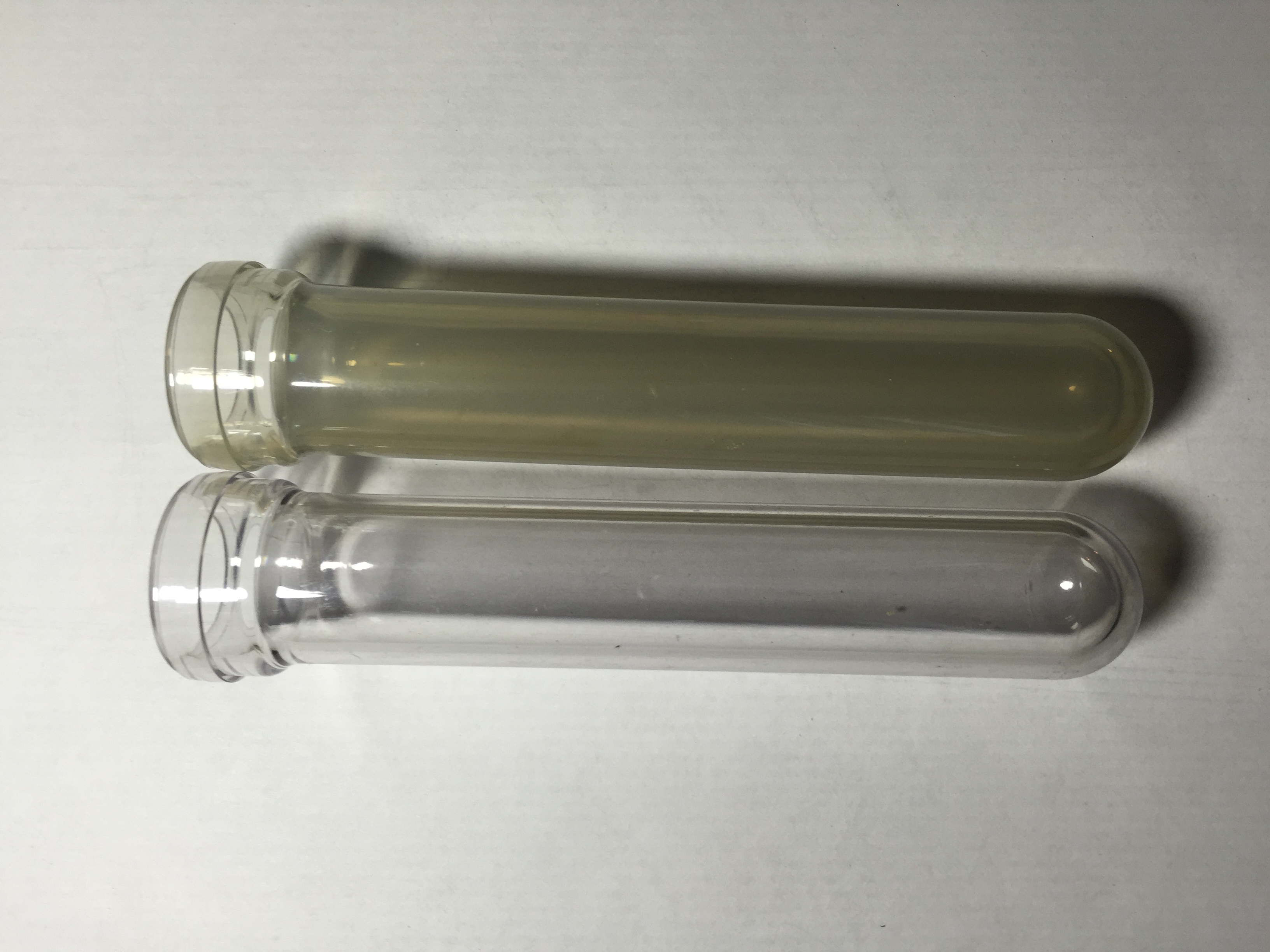

С лева преформа 48 гр(прозрачная) с права преформа 55 гр.
Преформа 55 гр получается немного желтоватой но если температура на м/ц меньше она кристаллизуется.
Это лучший вариант которого получается добится Толщина стенки преформы 55 гр по телу 4,5 мм ( в подгорловой части,до ступеньки меньше), высота 146 мм, горло 28 мм, Мощность прокачки чиллера 29 м куб/час, температура на ротаметре 9 С Поднимали и опускали температуры на шнеке, г/к, режимы скорости впрыска, время охлаждения - положительного эффекта не добились.

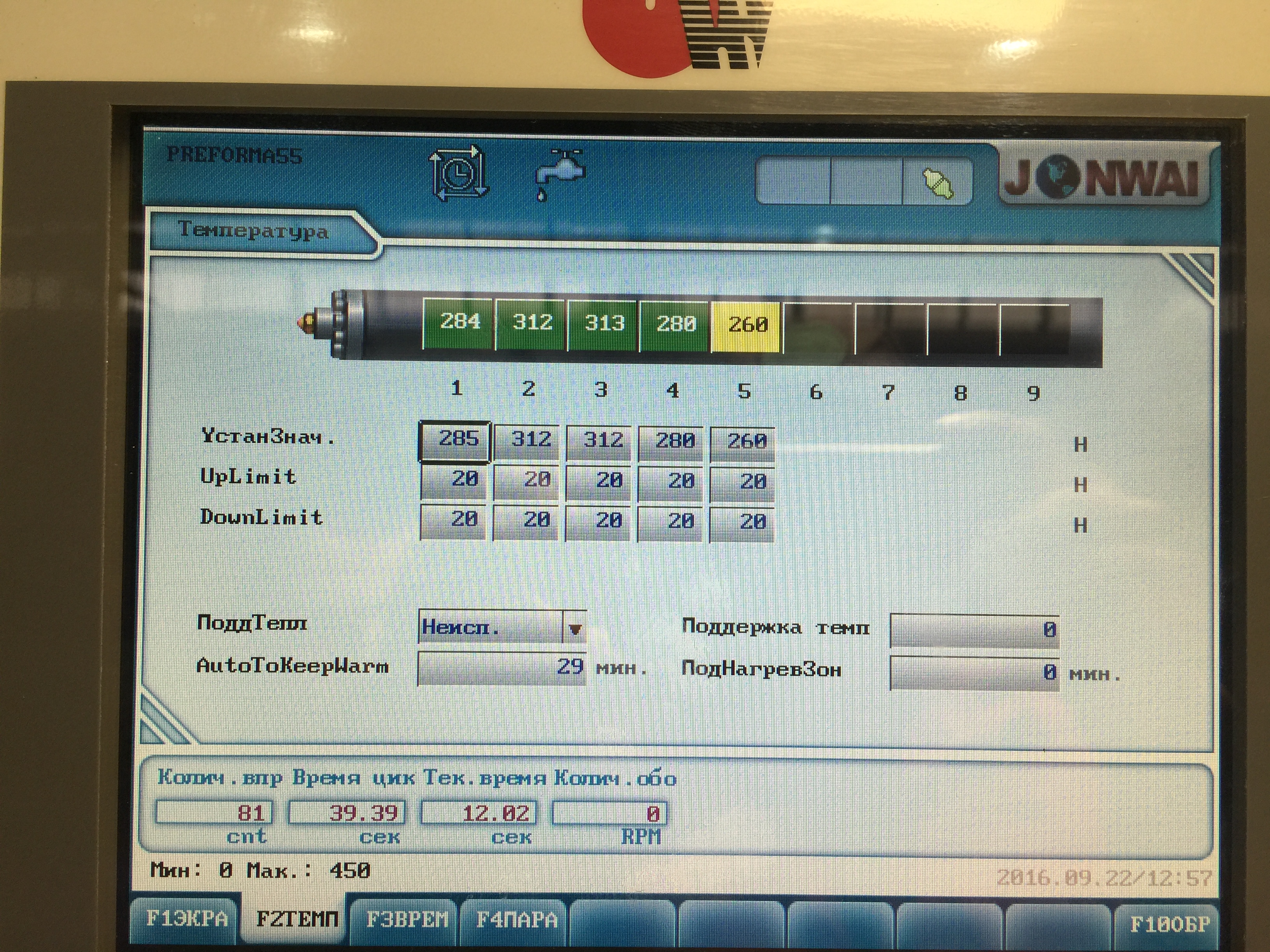

Характеристики литья: Г/К : Втулка - 293 С, Центр - 349С, 1 инжектор - 340 С, 2 инжектор - 340 С, 3 инжектор - 335 С, 4 инжектор - 335 С.

Толстостенку надо быстрее впрыскивать (запас по мощности впрыска и запирания) и быстрее охлаждать. Да и использовать надо ПЭТ с повышенным содержанием ИФК.

Перегревать ПЭТ до 312 в цилиндре тоже не надо - от этого жёлтизна прёт. Но 5 зон нагрева как-то мало. Снижать до 305 не пробовали? Непроплавы были?
Температуры на форме ООООООчень высокие - они, видимо и вносят основной вклад в желтизну. Но тут надо рекомендации изготовителя. На приличных машинах с нормальными многогнездными ГК формами температуры по памяти не выше 305.

Полагаю, что единственным реальным (в плане экономики) путём литья толстостенки у вас будет только подбор сырья, скорее всего зарубежного с пониженной скоростью кристаллизации.APB писал(а):Михаил, Спасибо за совет!
