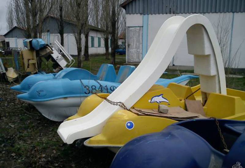

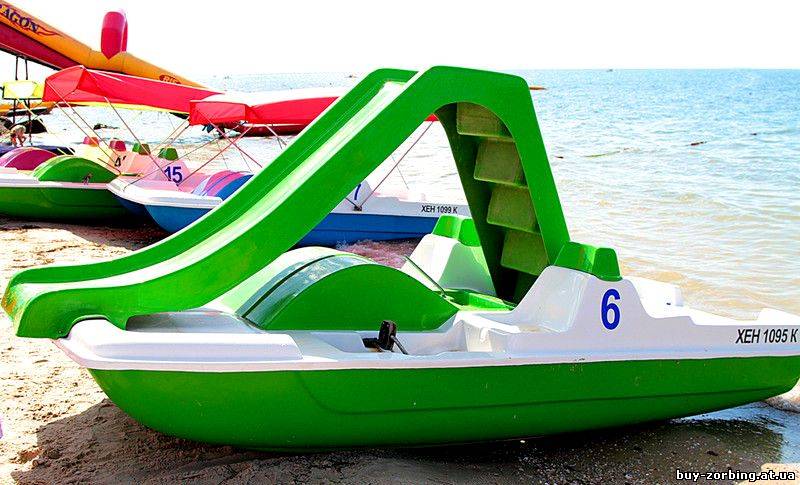

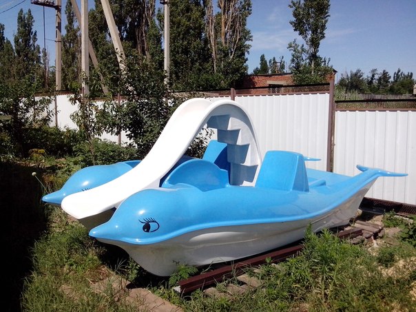

Приветствую знатоков форума!
Изготавливаем катамараны и небольшие катера из стеклопластика (гелькоут, полиэфирная смола, стекломат...)
Заказали одну деталь для катера из пластика у другого производителя. Очень прочный материал, похож на тот, из которого делают внутренние детали автомобиля (торпеда, обшивка дверей).
Этот пластик очень прочный, по рассказам изготовителя время отвердевания несколько минут. Первый слой пористый и очень легкий, похож на плотный пенопласт, затем наносят сам пластик (толщина около миллиметра), потом грунтовка и покраска.
И еще один вариант: примерно тоже самое, только колер добавляется в сам материал до нанесения. Цвет получается на всю толщину изделия. Также, при разном соотношении компонентов можно добиться разной плотности готового изделия, от каменно-твердого до почти резинового.
Что это за материалы?
Очень интересно для изготовления катамаранов и лодок.
Полиэфирка, честно говоря, достала. Хотим перейти на более современные технологии.
Подскажите пожалуйста подходящий материал для такого производства.
