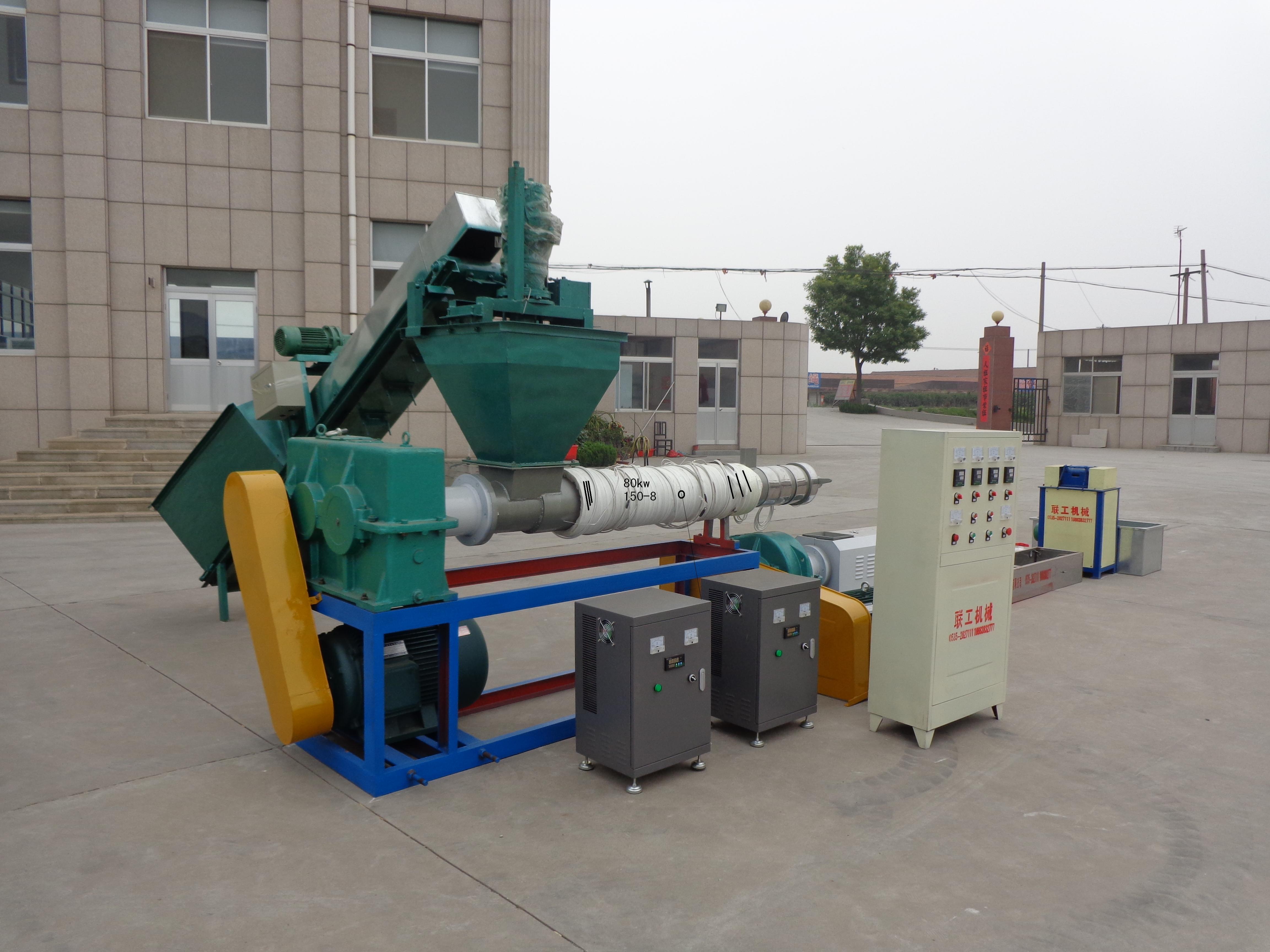

Вставлю свои 5 юаней. Китайское чудо инженерной мысли шнек 110 мм . привод 22 кВт . Соотношение длины к диаметру 20 к 1. Разница в длине существенна 3,7 м. и 2.2 м.- на одношнековом.На каскаднике ещё короче 1 к 15. Производительность 100 кг в час на мокрой пушонке.На фото каскадник ( для образца).

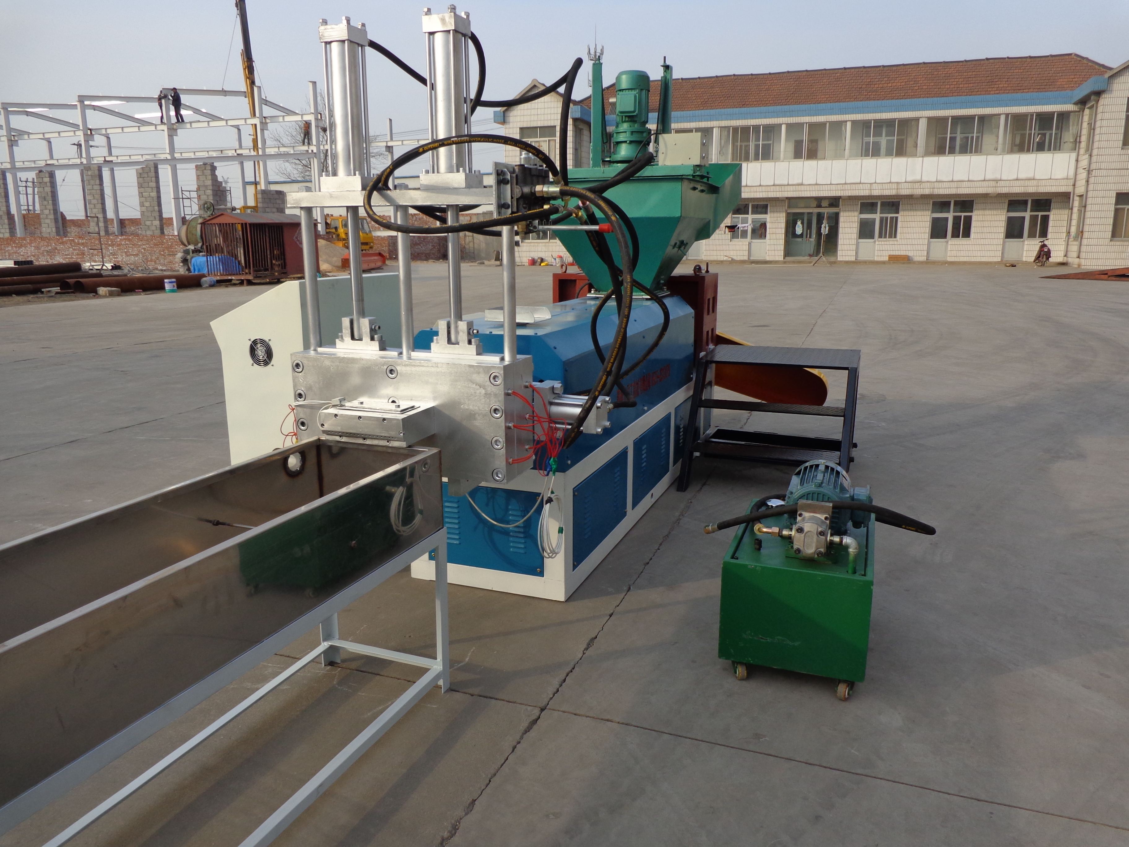

Нашлось фото одношнекового с гидравлическим шиберным фильтром.
