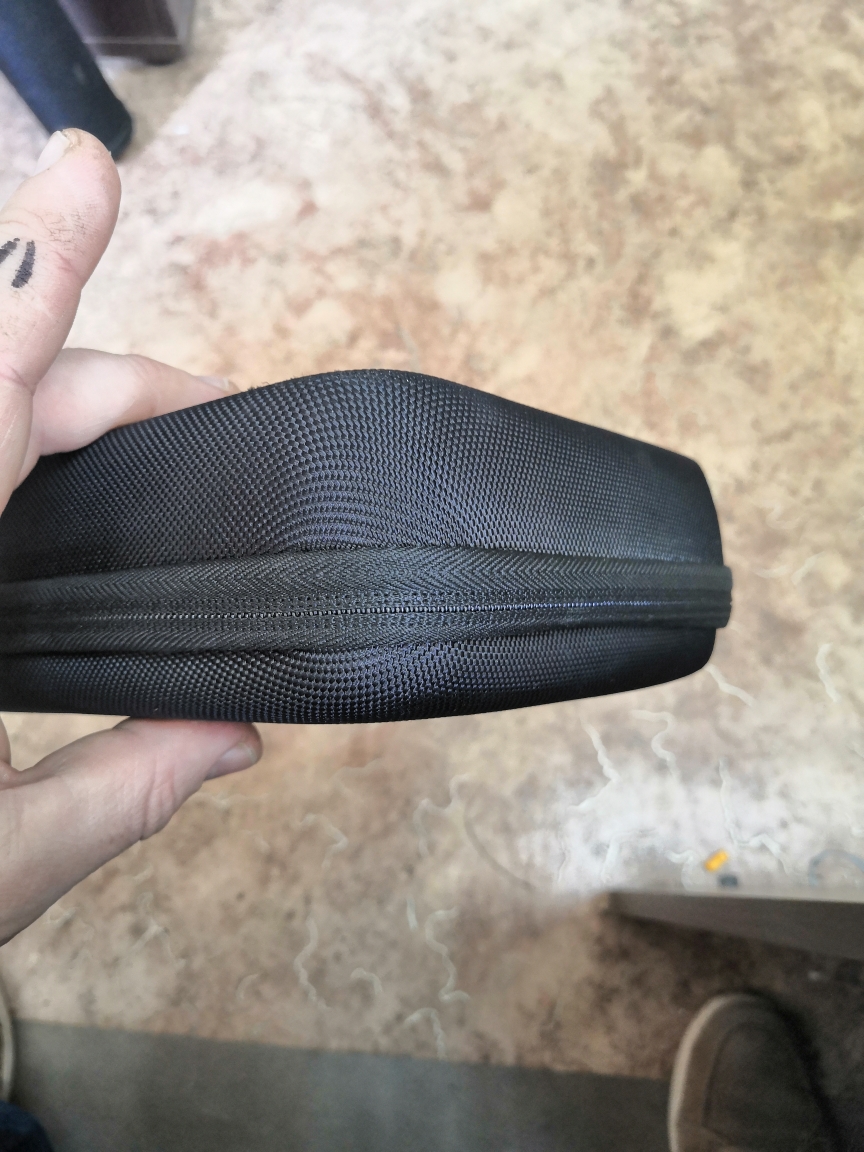

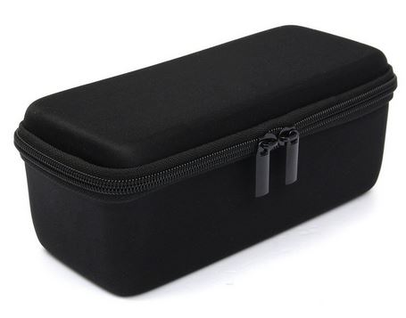

Добрый день.
Заинтересовала возможность формовки листового ЭВА для изготовления кейсов. Есть термостол, который использую для нагрева, есть пневмо пресс с матрицей и пуассоном.
формовка вроде получается - подобрал параметры температуры и времени нагрева. Если материал не покрыт сверху тканью, то формовка проходит хорошо. Но хочется двигаться дальше - делать кейсы покрытые тканью.
Нашел возможность делать триплекс их ткани и ЭВА.
Удается сделать кейсы с небольшой высотой бортика (до 3 см). Но есть потребность в более высоких стенках. Вот на что я ориентировался (высота 4 см, моя потребность - формовка стенок высотой 5 см) В результате экспериментов у меня на углах получаются складки материала. Никак не удается их разогнать. Полагаю дело в слабо тянущемся материале верха (внутри трикотаж и там проблем нет). Сравнивал с оригиналом - материал верха очень похож (не думаю, что Китайцы разработали какой-то супер-материал, специально для таких кейсов).
Подскажите, как можно бороться со складками на углах?
Слышал, что можно подставить брусочки под углы, чтобы растягивать излишки материала на них, но не уверен, что это реализуемо в системе матрица-пуассон
Не представляю, как удается формовать кейсы с высотой стенки 8 см Если у кого-то есть идеи - буду очень признателен за помощь

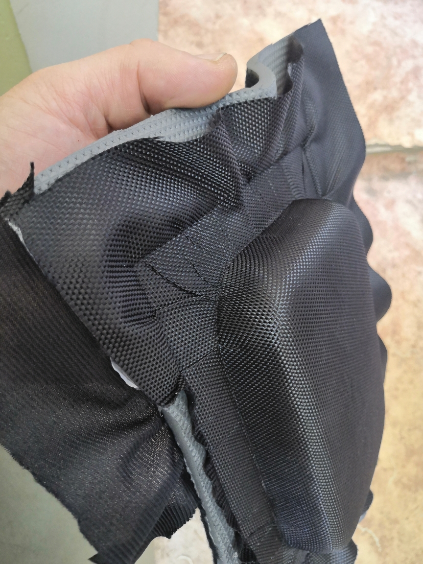

Добрый день.Epsonr200 писал(а): ↑22 апр 2020, 11:35Добрый день.

Re: Формовка Этиленвинилацетата (Eva)
Добрый день. У меня не получилось решить эту проблему.
По моим ощущениям, китайцы используют другую ткань. Она без пропитки и более "рыхлая", что во первых позволяет ей тянуться и сжиматься, а во вторых у нее более сильная адгезия к самому материалу ЭВА. Китайская эва, уже дублированная с одной стороны, которая есть в наличии, мне не подходит по толщине.
В дополнение, наши материалы получаются очень дорогими и, объективно, хуже качеством. Уверен что Китайцы могли бы произвести материал под мои задачи, но у меня нет необходимых объемов. Мелкосерийное производство, на которое я делал ставку, с индивидуальным подходом не выстрелило. Те сферы, куда я планировал использовать мои кейсы, не проявили никакого интереса, несмотря на проделанную работу по их продвижению. Даже на выставках, люди приходили, говорили "вау, круто" и на этом все. По этому мой проект заморожен.
- Тигирь
- Сообщения: 807
- Город: Геленджик
- Благодарил (а): 113 раз
- Поблагодарили: 347 раз
Ориентация ткани какая? Такой фигулей не страдал, но опыт формовки стеклотканей подсказывает, что для нормальной драпируемости углов, ткань нужно раскраивать с ориентацией утка и основы под углом 45 градусов к сторонам детали. Ну и плетение тоже имеет большое значение. Холщовое драпируется гораздо хуже саржевого
