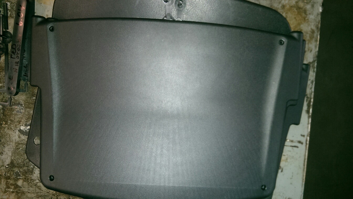

Начали заниматься производством вторичной пп гранулы. Столкнулись с проблемой при продаже гранулы у покупателя на изделии появляются серые разводы в ввиде брызг, говорят что это влага в грануле. Работаем на двухшнековом экструдере обязательно с дегазацией. Сдавали гранулу в лабораторию по соседству на влагу дают то 0,03% то 0,16%, при переработке добавляем стеарат цинка 0,1-0,15%. Сырье корпуса АКБ, ведра, тазики, ящик. Сырье сушим. В чем проблема не могу понять.

Многократно обсуждали на форуме, серые разводы в виде брызг, это не обязательно влага, это может быть примесь полиэтилена или еще что-то, напишите, какое у вас исходное сырье.

Исходное сырья дробленный корпус АКБ это то что сами перерабатываем (дробим, сушим). Со стороны покупаем дробленый ящик фруктовый, микс п/п (как писал ранее ведра, крышки от бутылок, тазы). Поставщик сырья говорить что дробит только п/п , но последнее время стал замечать что помимо п/п в передробленном сырье стало появлятся что-то похожее на флакон от моющего или гели, шампуни.

Попробуйте сделать гранулы только из дробленного корпуса АКБ без добавок и примесей и посмотрите, появятся ли при их переработке серые разводы в виде брызг.

Извиняюсь за фото но другого нет так как покупатель находится в другом городе, попросил сделать фото получилось не очень.

Попробуйте разделить партии при грануляции.
Первая это ваш материал - если претензии по нему есть то работайте над своей системой переработки, если все ок значит проблема в сырье.
Вторая партия только ящик, с этим проще так как можно договориться с поставщиком и посмотреть что он дробит. По опыту когда приходят к нему ящики то они приходя вперемешку ПП и ПЕ. Если мясной они еще ловят то такой вот
но черного цвета обычно идет вам в сырье. Это можно поставщика научить ловить и если в самом ящике нет уже смеси то тут тоже уберете проблему. ПЕ ящик обычно тольще чем пп сеточка потому пересмотрите что он дробит и пройдитесь по ящикам их около 10 типов из которых 2 ПЕ 1 который на фото другой выглядит как самая крупная сетка но толще и вместо сетки прорези.
Третья - тазики ведра ванны и тд, Там уже словить нереально если у него нет грамотных сортировщиков в наличии которых я очень сомневаюсь. Но и там можно попробовать работать с сортировкой, отдельно с маркировкой которая даст гарантию пп и отдельно все остальное

Я конечно не спец по отливкам, но мне кажется что изделие имеет небольшую усадку, вероятно присутствует полиэтилен. По поводу лучей, мне кажется что блоксополимер всегда так льётся, за-то не ломается. Сегодня специально посмотрел свои образцы отливки на блоке лучи, на спанбонде нет.
Хочу добавить. Я работаю с одной конторой между Москвой и Ярославлем она сидит и штампует всякие детали от автомобилей. Ну так у них это вообще браком не считается. Главное что бы отверстия на месте остались (усадка) и что бы не ломалось.

Проблему нашел, не мог долго озвучить, был занят поиском и подтверждением. Проблема была во входящем сырье (покупное) ПП + примесь наполненненого ПЭ( чем незнаю), но при флотации ПЭ тонет и проблема пропадает. Спасибо всем за советы.
