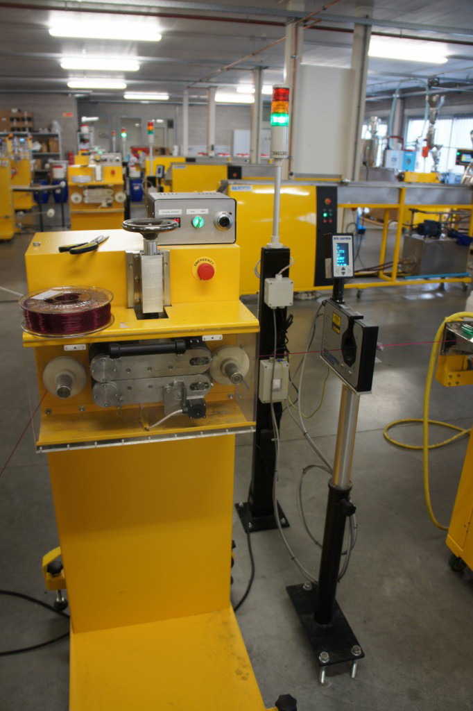

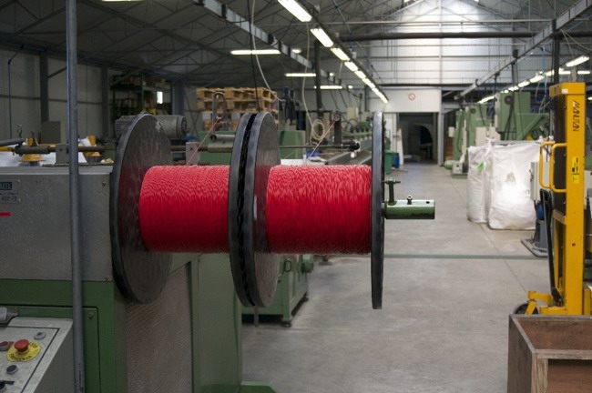

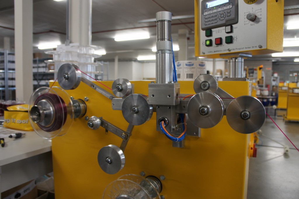

4. не видел таких никогда. Один материал - один комплект железа у "больших" производителей.Влад Ярмолюк писал(а): 4. Вот если голова на 8 ручьев, то какая будет наматывающая станция? Продают ли такие?

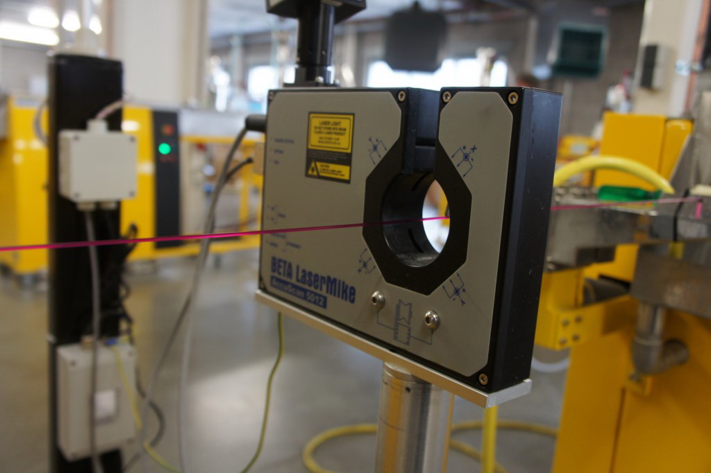

5. Насколько важна стабильность диаметра ( везде натыкаюсь на допуск 0,05-0,03 мм). Так ли это. Реально ли этого добиться?
5. как понимаю, наматывающая станция с обратной связью с датчиком толщины нити.

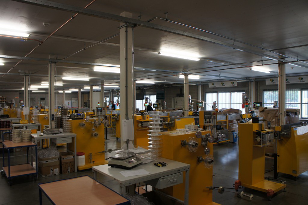

На фото в основном цеха колорфаб.
