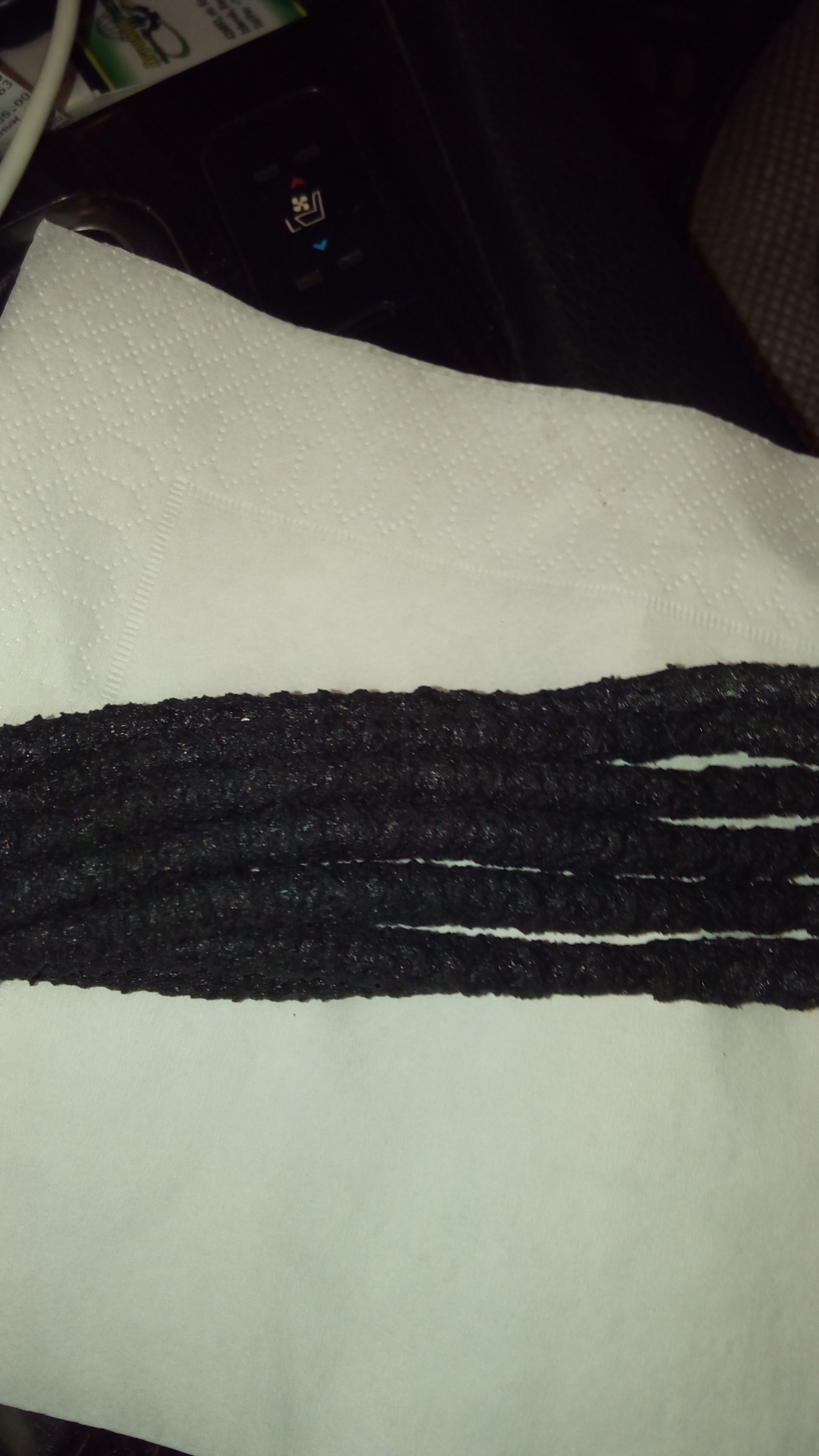

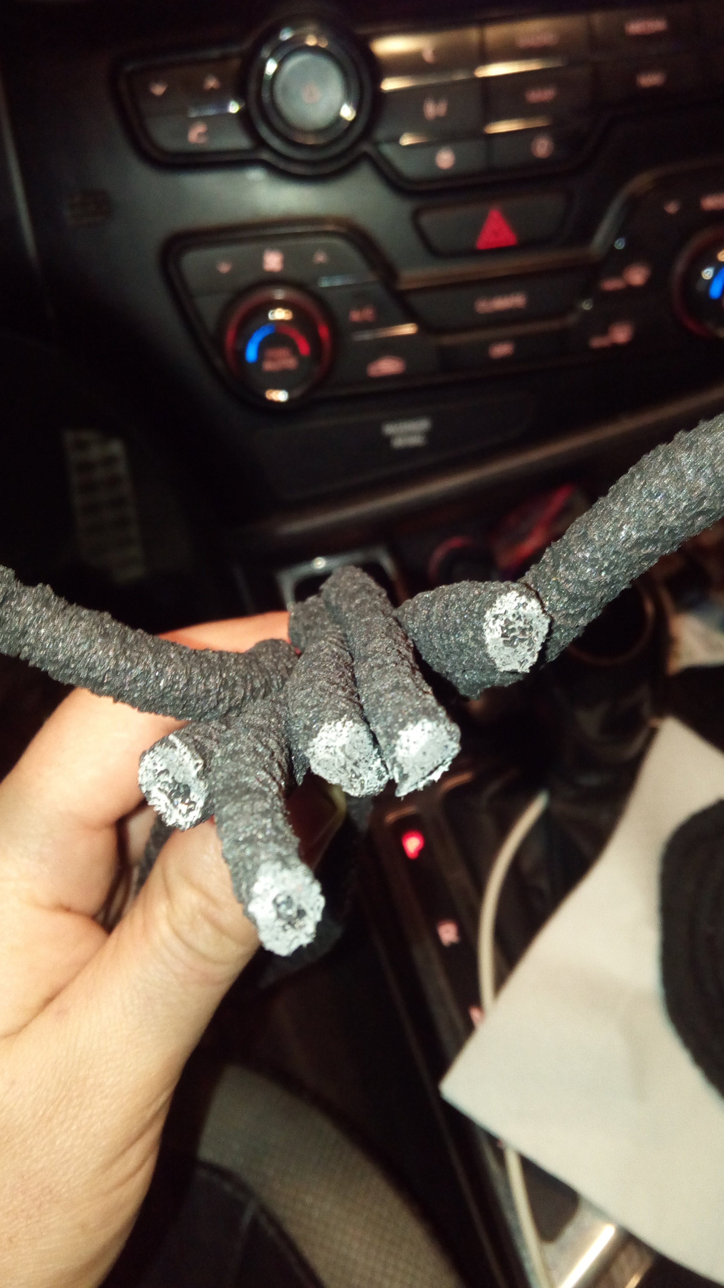

Всем доброго времени суток! Дайте пожалуйста совет, пытаемся гранулировать ящики из под фруктов (чёрные) весь мозг себе сломал, и температуру менял от 205 до 160 но блин вылазит "ёж". Если по стоит не много газы выйдут то стренга выходит ровная однородная но всего сантиметров 40, потом опять начинается. Фото прикладываю. , зачем указал чёрный, с красными и другими цветами такого безобразия нет.

На какой технике вы работаете? Сырье мокрое или сухое? Дегазация есть?

Сырье вроде как сухое, потому что красные ящики из той же партии, дегазации нет, техника советская, стренги проходят под водой, вода холодная, проточная.

Для вашего сырья нужен каскадный гранулятор с дегазацией.

Красные ящики из приличного полиэтилена низкого давления, а вот с чем полипропилен наболтали в чёрных, сам чёрт не ведает. Но влагу они насасывают, что полиамид отдыхает, а формы от перегретого ПВХ так не ржавеют, как от них.

Горит из за наполнения, может глина, а может мелкий щебень ибо тальк сейчас сыпать дорого. Поставьте на загрузке 120 и поднимайте к голове по 5 градусов. Смотрите чтобы не козлил, начнет козлить грейте от следующей за козлом зоны к голове по 5 градусов. А вообще переработка ящика это увлекательный процес приносящий уйму незабываемых эмоций.

Всем спасибо за рекомендации!!! Ещё денек помучаемся по пробуем просушить кг 50, с температурой по играем.

Знакомый отдавал в НИИ такой ящик, анализ выявил глину и пвд, пнд - композит в общем это.

#18 Сообщение Fishplast » 31 янв 2017, 16:45
