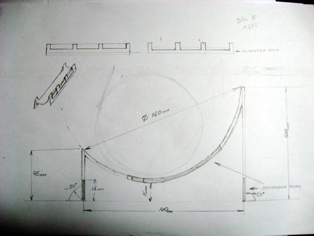

Здравствуйте уважаемые специалисты! Пришли вот к такой форме изделия и теперь вопрос - КАКим способом и из чего это можно производить быстро и выгоднее. Размеры: длина 76см, высота самой высокой части 10см. ширина 14см. Толщина примерно 2мм. Требуемое количество - около 300-500шт в сутки. И буду Очень благодарен, если сориентируете примерно по себестоимости данного изделия!
Спасибо заранее! С Уважением, Дмитрий.
Набросок..

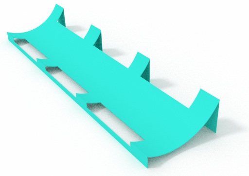

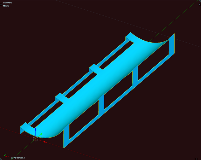

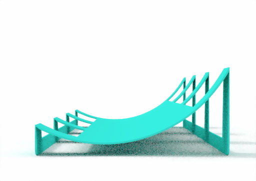

Re: Каким способом лучше производить это изделие?
#2 Сообщение Comilfo » 01 ноя 2015, 15:35
Так нагляднее..)
#3 Сообщение Sergpolimer » 01 ноя 2015, 19:57
Вижу 3 пути решения:
а) если изделие из металла - холодно листовая штамповка.
В этом случае потребуется 2 штампа: вырубной и для гибки
б) если изделие из полимера - литье под давлением
или
в) вырубка полимерной развертки из листового материала, а после термоформование
