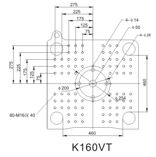

Это у вас Grantway K120VT . У нас второй классик к контроллером Кеба. Сборка Хуньсуньвчай, 200 тонная машинка имеет очень короткий и толстый шнек. Материал не перемешивается, с красителями работать нельзя. Доза меньше, чем у Джонвея на 180 тонн., да и цилиндр намного короче. А так- работает вроде. Из поломок в первое время- через год накрылся потенциометр впрыска- купили нормальной фирмы. Развалился подшипник на венце регулировки высоты формы, вырвало сальник гидромотора регулировки высоты(управляющий гидрораспределитель стоял не той циклограммы). Перегорела половина нагревателей цилиндра.Тоха писал(а): Пы.Сы. Стоит Классик 120с, контроллер Mirle MJ3600. Нареканий нет.
А у Grantway, который постарше- всё нормально.

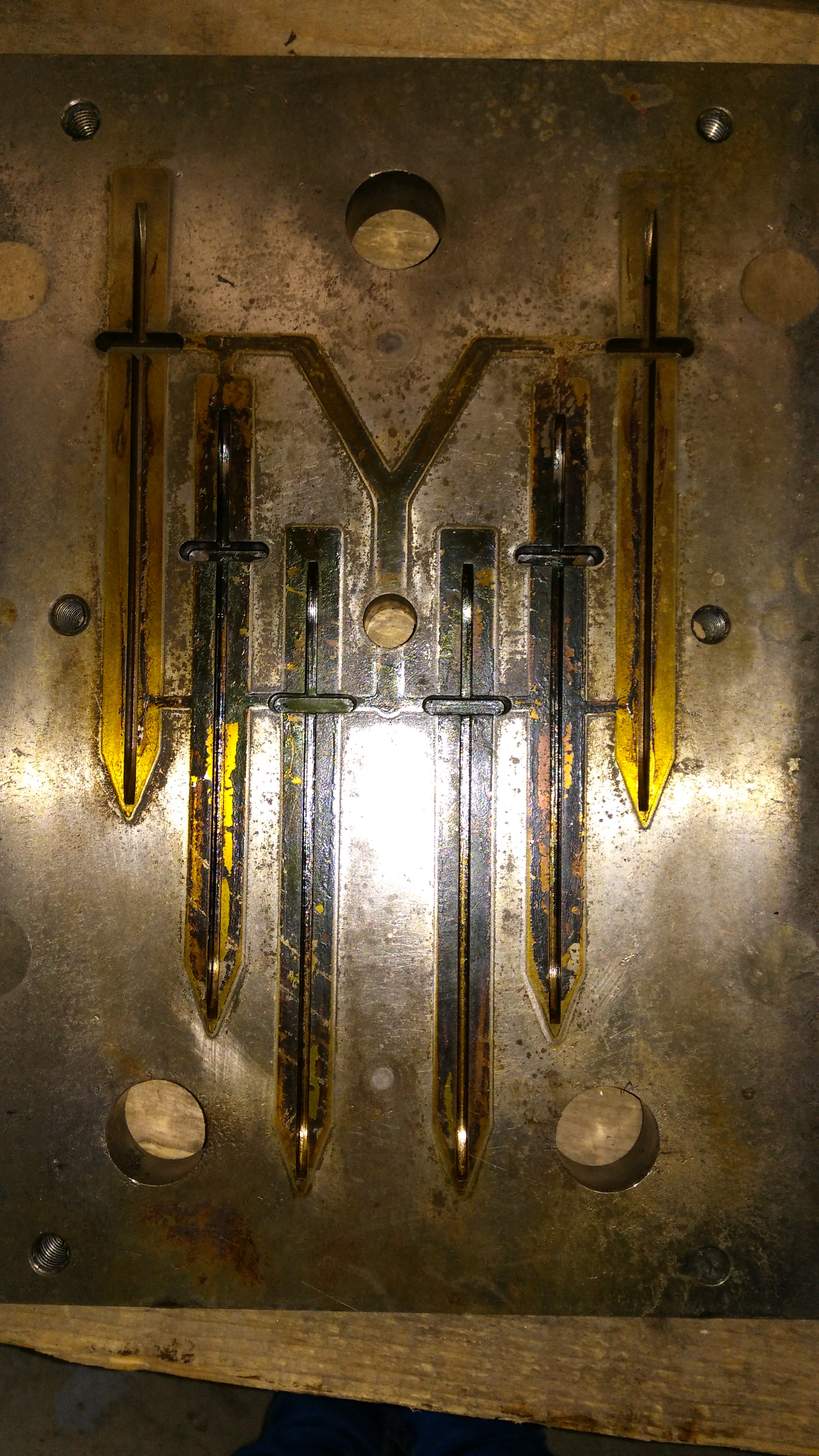

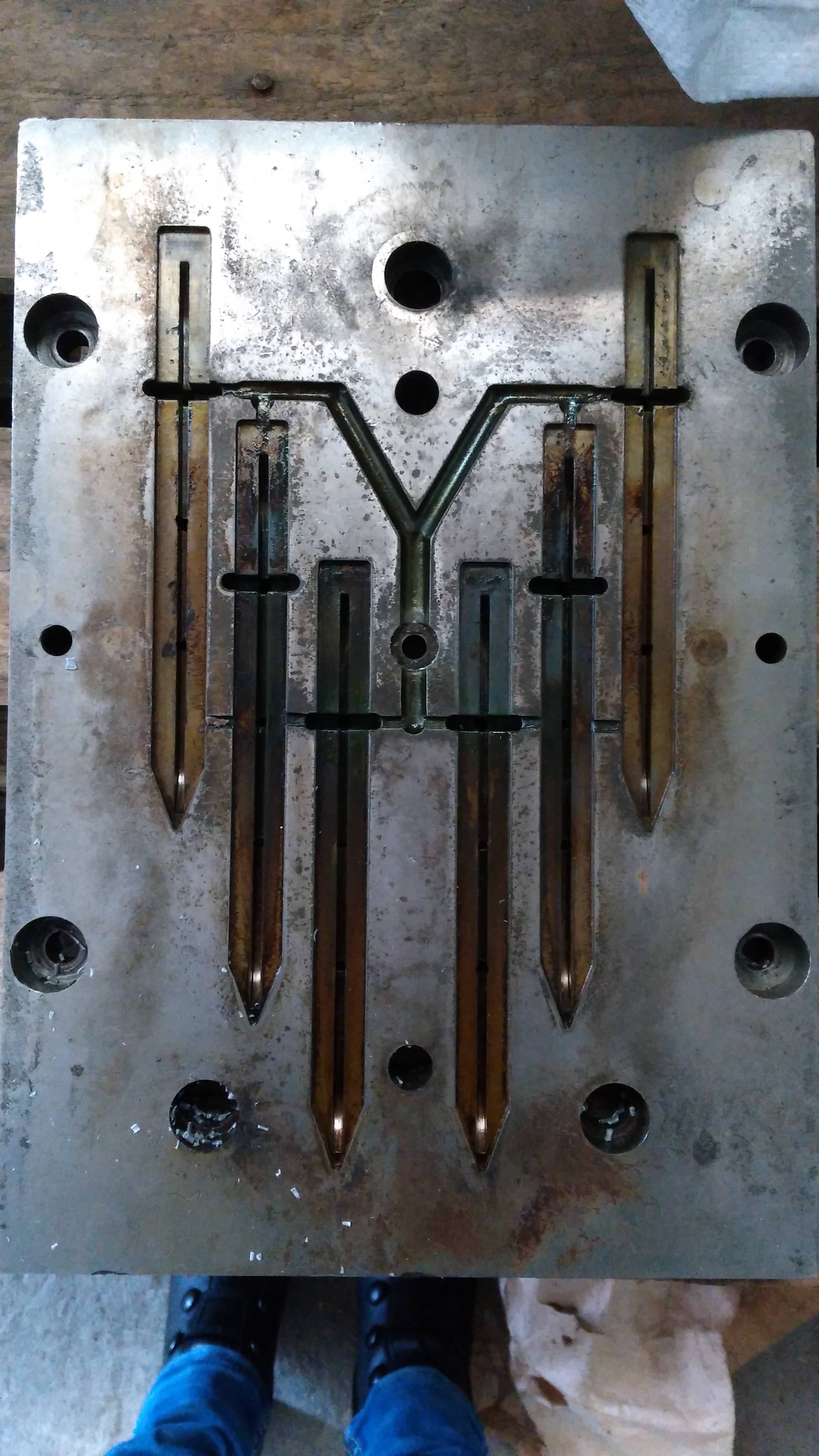

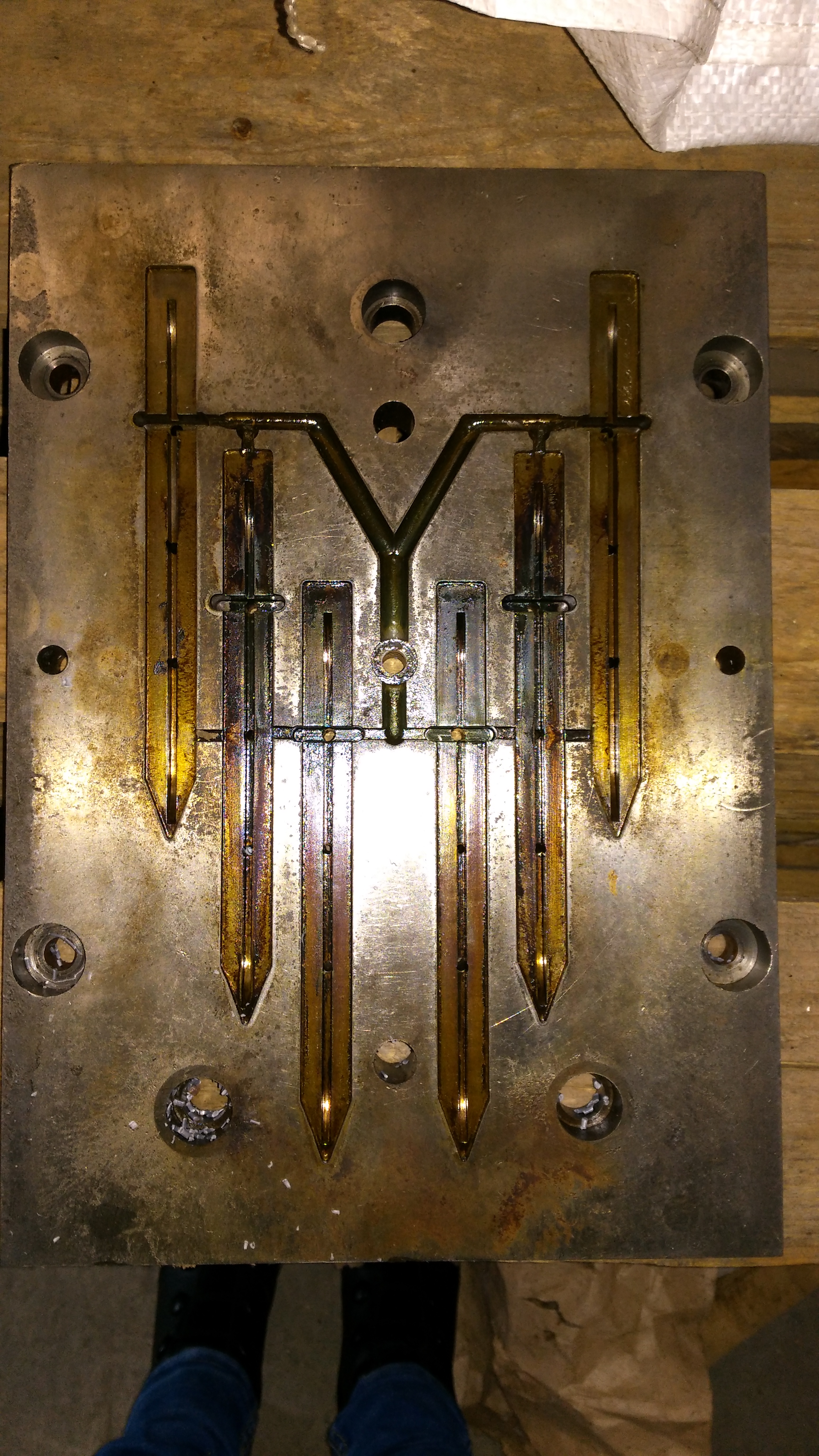

Если таких две штуки в форме, то потянет, а если девять- то никак.руслан 100 писал(а):Вот эта деталь
нашел как прикрепить![]()

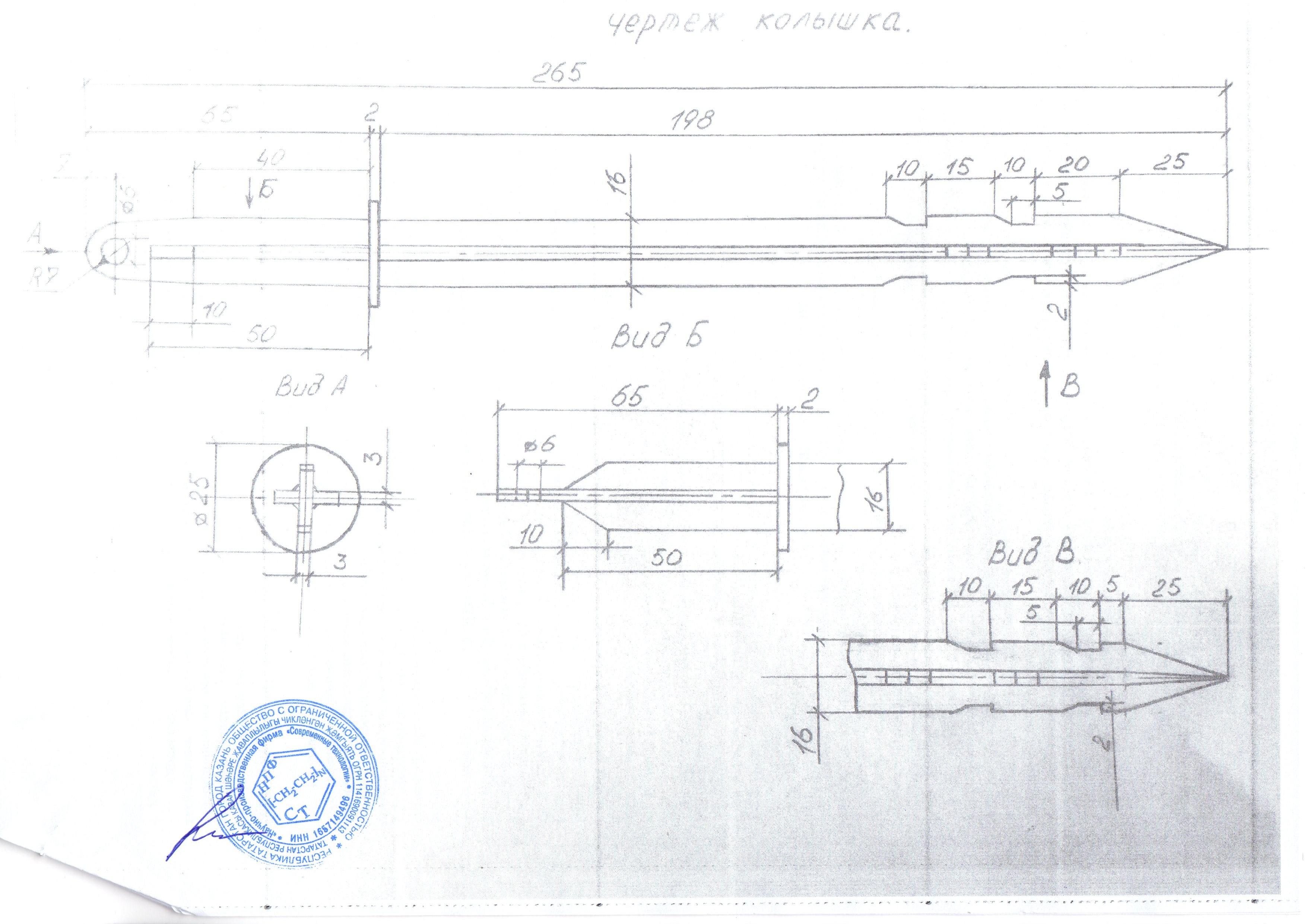

Как на войне побывалБегемот писал(а): Из поломок в первое время- через год накрылся потенциометр впрыска- купили нормальной фирмы. Развалился подшипник на венце регулировки высоты формы, вырвало сальник гидромотора регулировки высоты(управляющий гидрораспределитель стоял не той циклограммы). Перегорела половина нагревателей цилиндра.
Первым постом вы даете размер изделия - 13х1.5х1.5руслан 100 писал(а):почему не потянет.
изделие не большое вес всего 20 гр.
В чертеже же таких размеров нет. Может это я чего то не понимаю?

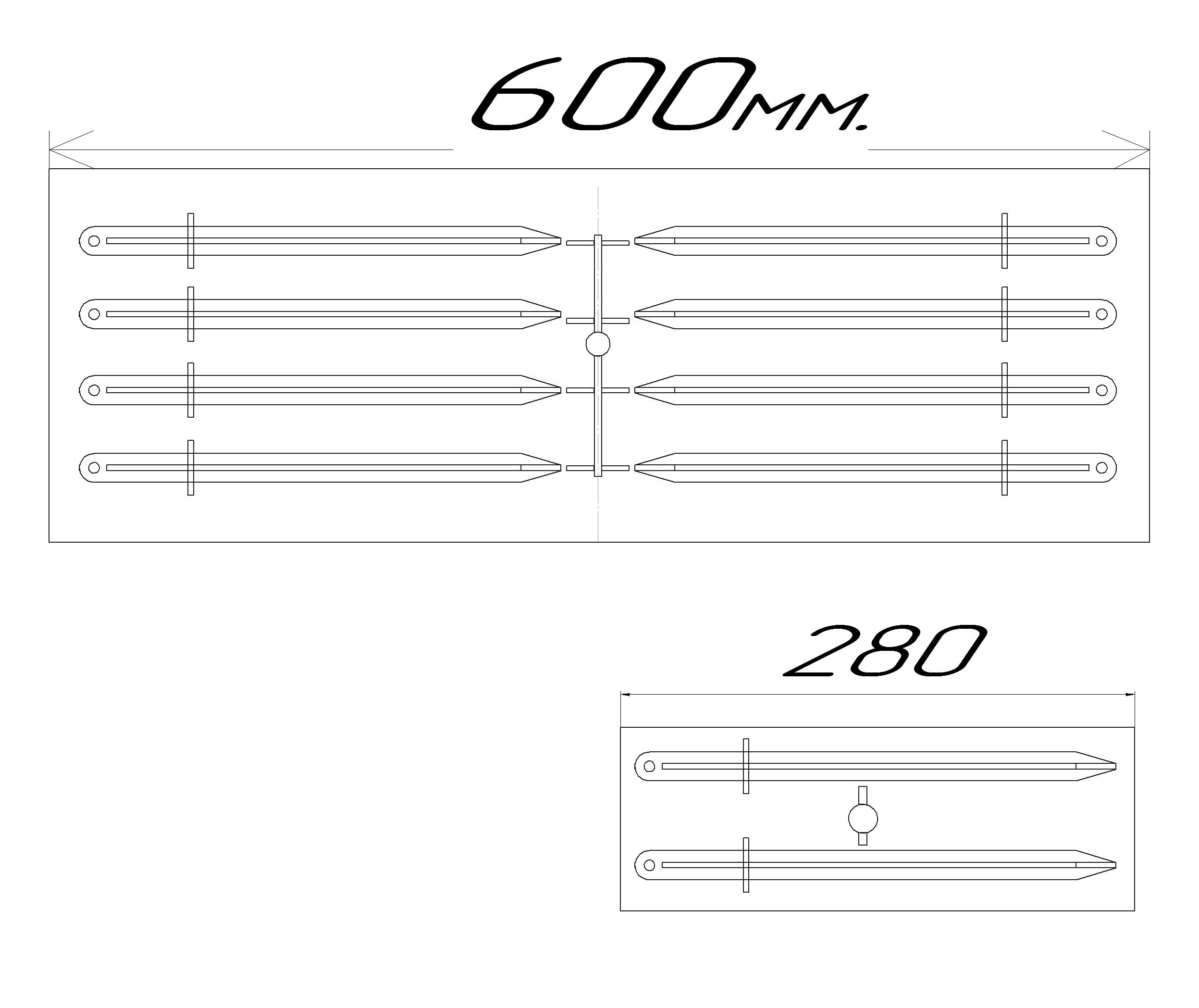

По размерам не пролезет.руслан 100 писал(а):почему не потянет.
Да неправильно указал размеры.
А какое должно быть расстояние между гнездами.Бегемот писал(а):По размерам не пролезет.руслан 100 писал(а):почему не потянет.

Бегемот подскажите пожалуйста какое усилие смыкание и какой размер плиты должен быть для данного изделия, если мы хотим чтобы в прессформе было минимум 8 гнезд.Бегемот писал(а):По размерам не пролезет.руслан 100 писал(а):почему не потянет.
Как я понимаю объема впрыска нам вполне хватает и 200 гр.

Ну, в принципе... форма на 8 мест будет высотой не меньше 600мм., в 120-ку можно засунуть, может немного торчать будет сверху и снизу.руслан 100 писал(а):почему не потянет.
Обьём материала тоже на пределе. Может взять 150-160 тонную машину? А какой месячный объём производства?

добрый день.
сегодня прислали старую форму под колышек (колышек старого образца) длинна которого 200 мм
на сегодняшний день они изготавливают колышек нового образца длинна которого 265 мм, размеры формы под новый колышек 370*270 так же 6 гнезд.
А теперь главный вопрос все таки если мы уменьшаем количество гнезд до 6 подойдет ли нам данный сайгер 120 тонн.
Сроки жмут и надо уже определяться. Данный сайгер есть в наличии поэтому и мы привязались к нему.
