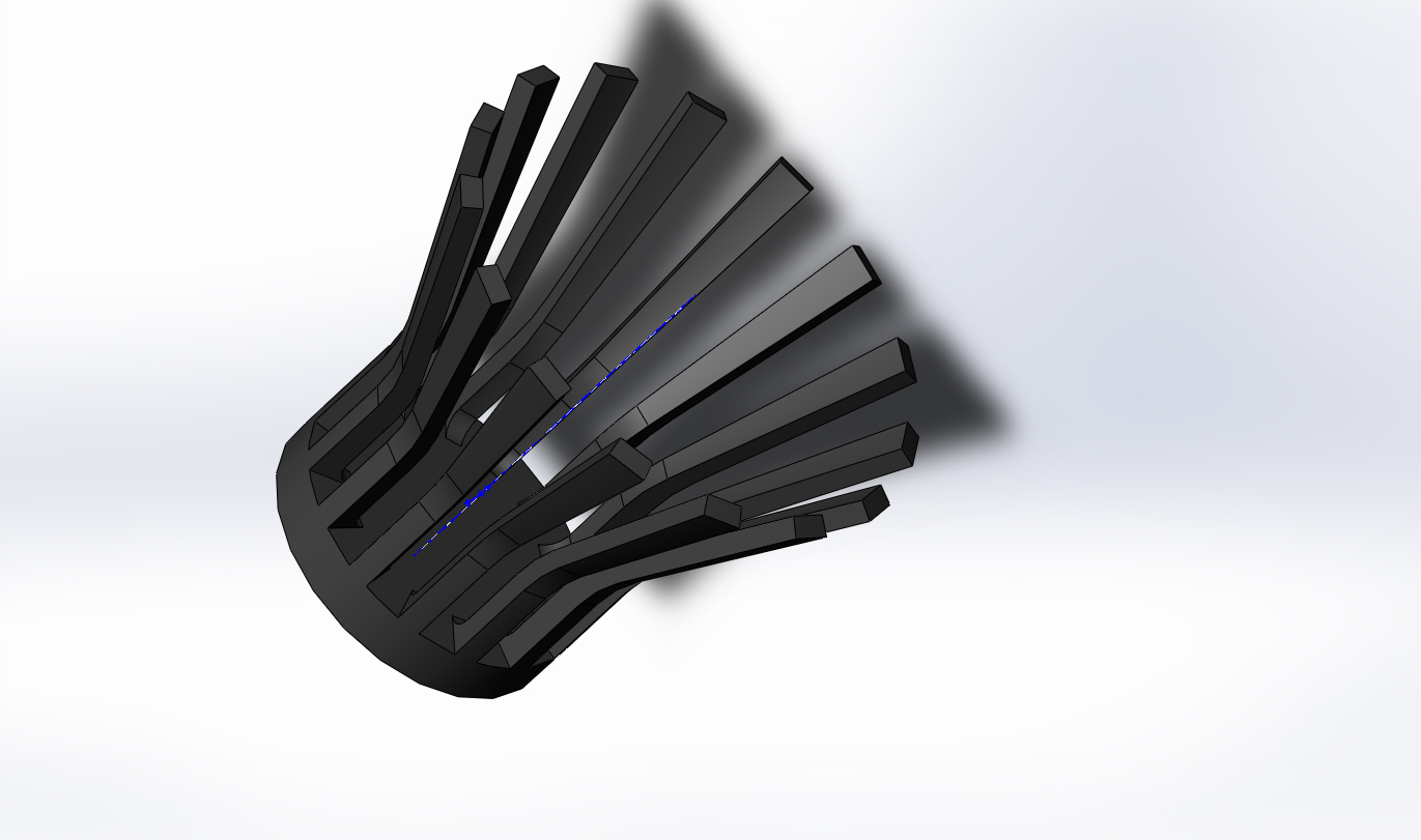

Добрый день!
Я новичок на данном форуме, да и в освоении литья под давлением.
Поставили мне задачу отлить изделия следующей формы
диаметр основания 15 мм диаметр окружности описанной лепестками 19 мм
требования к материалу:
1 должен быть эластичный что бы при сжимании лепестков до диаметра 14 мм (описанного вершинами лепестков ) они после снятия с них давления возвращались к исходной форме
2 материал должен сохранять свои свойства при отрицательных температурах (температурный режим от -10 до +35 )
3 должен клеиться (желательно эпоксидной смолой)
почитал что нашел в интернете пришел к выводу, что мне может подходит полиамид __ . Могу заблуждаться так как опыты работы с пластиком 0.
Прошу помочь с выбором.
С уважением, Дмитрий!

В случае с АБС меня смущает -10... Автор, а какова частота этих сжиманий-разжиманий изделия? Как долго оно пребывает в сжатом состоянии?

продолжительность сжатия до 20 минут количество сжатий до 100 (изделие в котором будет применяться данная деталь не преднозначено для продолжительной эксплуатации) как указал выше материал должен сохранять свои свойства (требования описанные в первом сообщении ) при температуре от -10 до +35

среда работы воздух (атмосфера)

Вопросы:
Материал детали к которой будет клеится?
Почему предпочтительно эпоксидка?
Сборка (склеивание) тоже происходит при минусовых температурах, или только эксплуатация?
Просто если поменять клей, то возможно использовать поликарбонат.

клеится будет как рез к листу поликарбоната.
Почему предпочтительно эпоксидка? все ей клеим))

Если будите клеить к поликарбонату, то возьмите клей Cosmofen у оконщиков или потолочников, он прекрасно клеит. И быстро сохнет.
