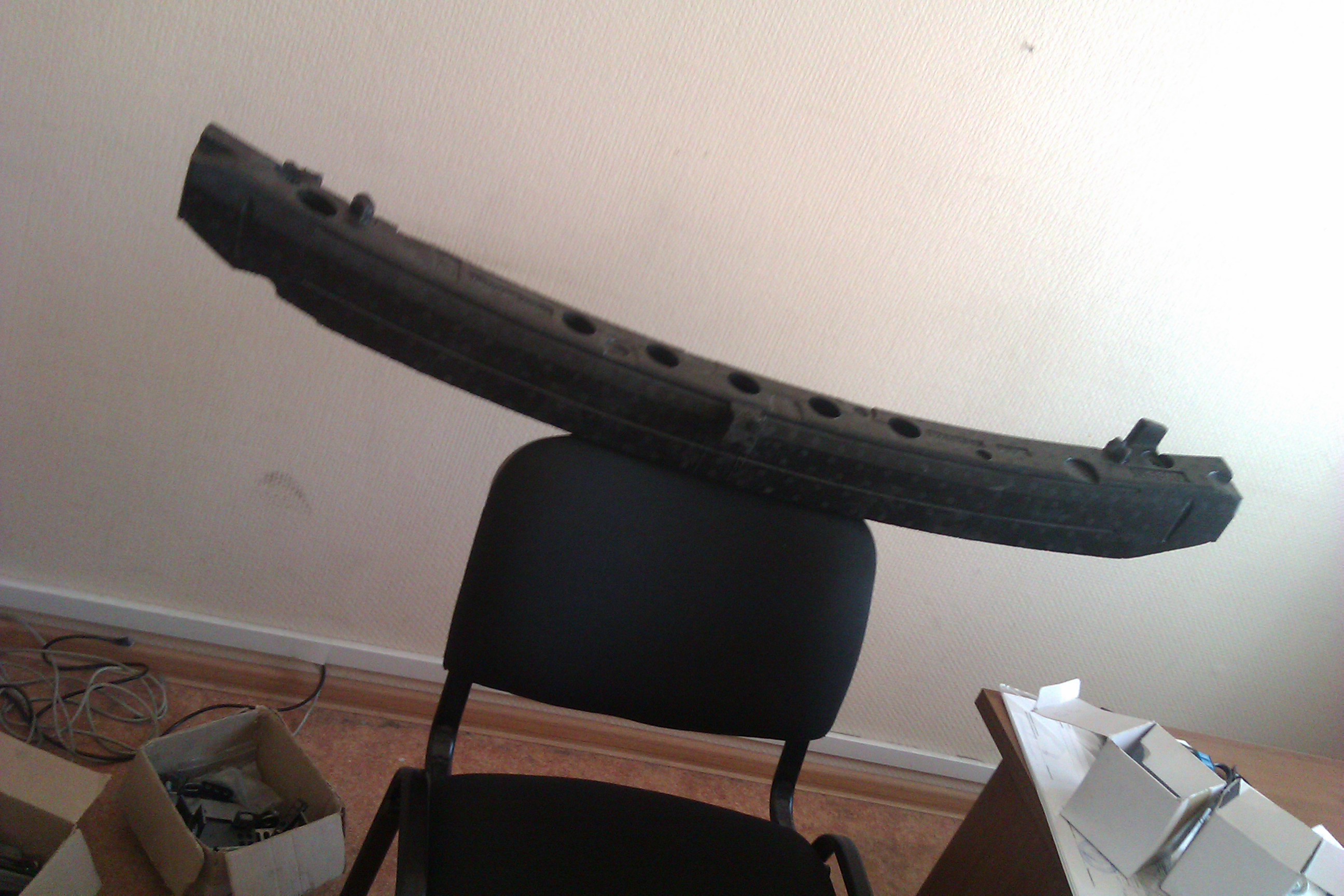

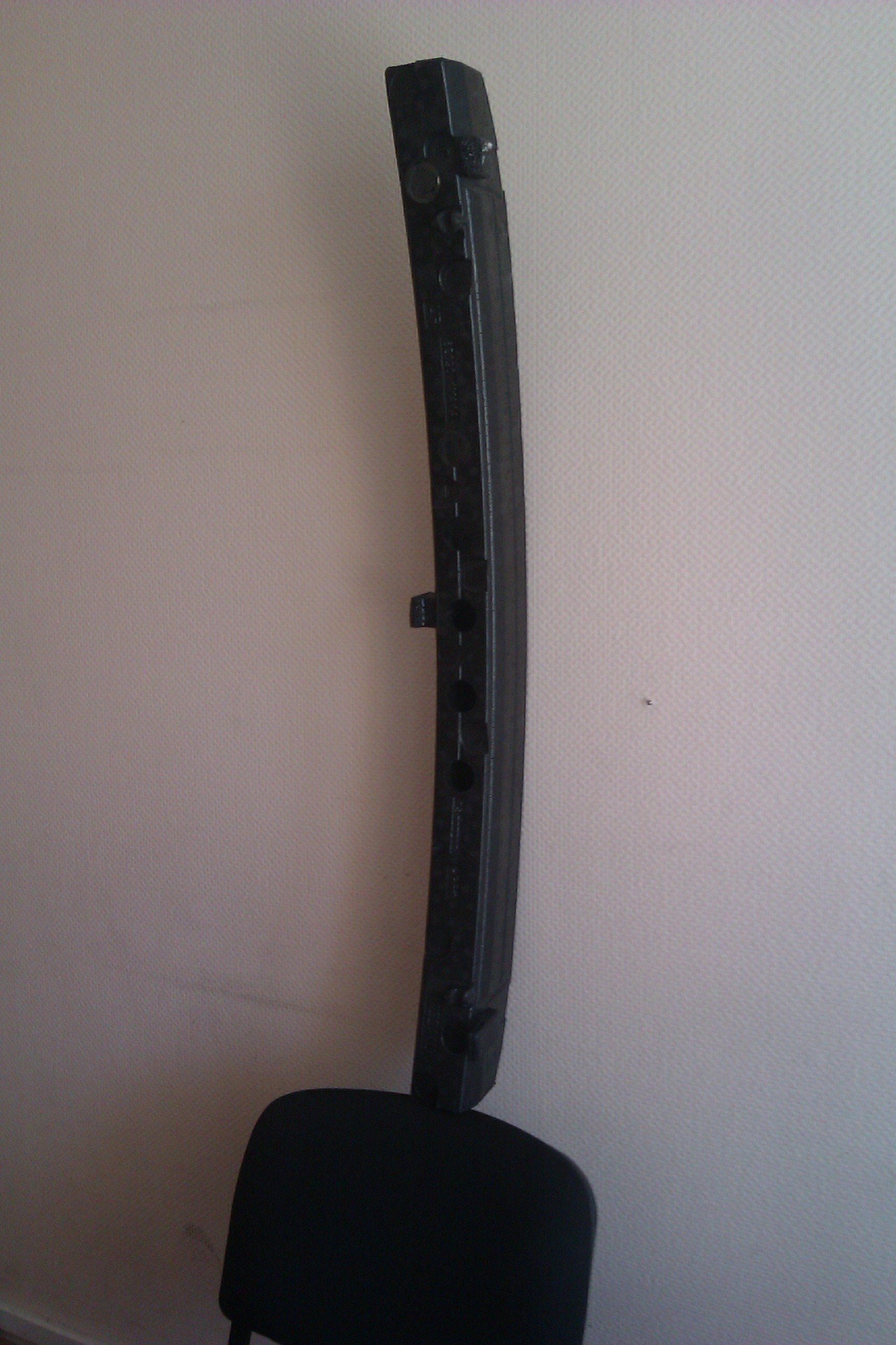

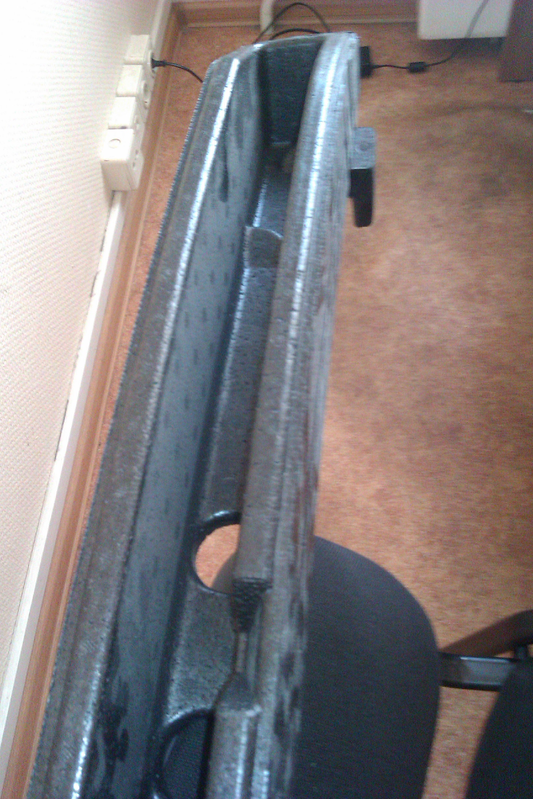

Доброе утро! Выкладываю фото и вес изделий. Может конечно я ошибся с точным названием материала, простите :-)

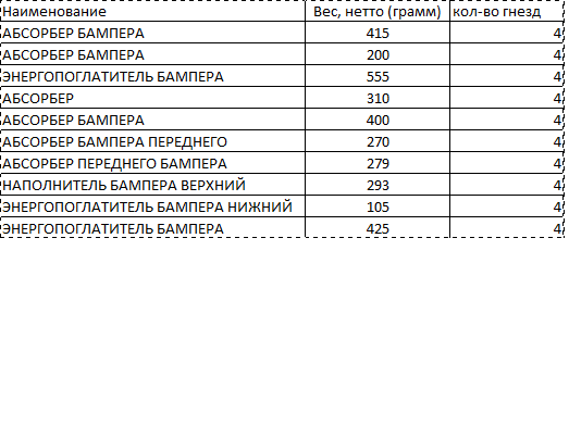

И вес изделий:

Также кажется, что это детали из полистирола вспененного (ПСВ), т.е. это не литье. Хотя для уточнения спрошу - на поверхности деталей просматриваются границы гранул как на упаковке для бытовой техники? Если это литье со вспениванием, то на срезе будут видны многочисленные раковины в сердцевине детали.

Для этих изделий - альтернатив немного - или RIM литьё полиуретанов или вспенивание в форме острым паром EPS (вспенивающегося полистирола). И там и там используются сравнительно недорогие алюминиевые формы. Будет нужен техпроцесс или формы - обращайтесь!

Забыл указать одну немаловажную деталь. Материал изделия упругий, т.е. выполняет роль некой подушки при незначительных ударах, а также стойкий к воздействию внешней среды (бензин, масло..), так как находится в открытой части машины и возможно его взаимодействие.

Нет, там применяется именно ПП вспененный по технологии EPS, вопрошатель правильно говорит.

Нет, это изделие по своему материалу совершенно не похоже на упаковочный пенопласт. Не крошится на гранулы, границы есть, но они спекшиеся в единое целое. Ломается, а не крошится.

Сейчас нашли компанию, которая готова выпускать на оборудовании kurzt K1014HPб но пресс-форма 45 000 Евро.
Для потребности 500-1500 шт. в год, но широким ассортиментом - это ни по каким расчетам не пролезает, сколько нам форм тогда надо...
Поставщик из Китая говорит, что это вспененный полипропилен (EPP).
Но можно ли использовать недорогие пресс-формы на этом оборудовании?
Где могут сделать недорогие пресс-формы под наше количество циклов?

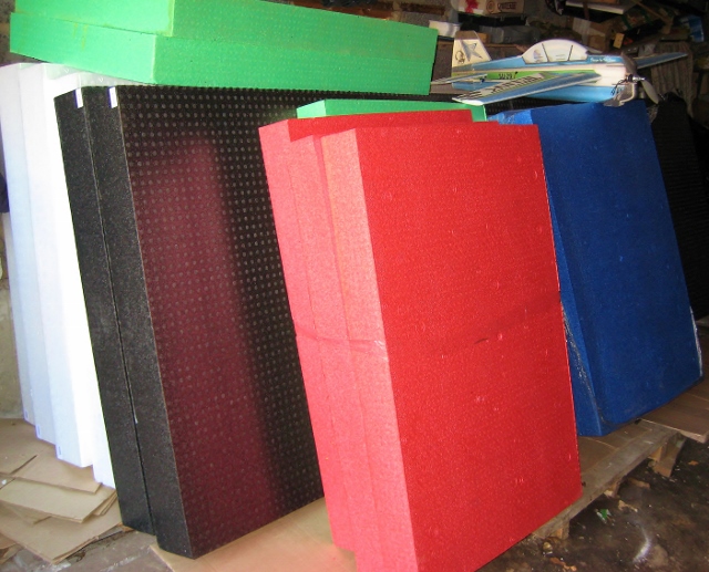

Извините что так поздно,но хочу сказать что это чистопородный ЕРР. 22 плотности.Этот материал я вижу и узнаю издалека,так как сам занят производством изделий из него.
ЕРР в России мало кто знает,т.к.материал заморский,новый и с необычными свойствами.Полистиролы прочая пенотруха перед ним меркнут и уважительно снимают шляпу.
Высокая стоимость формы это одно,а вот само сырьё в РФ не производят.приходится таскать из Европы.Там его стоимость от 4,8 евро\кг. пока привезёшь Х 2,5- 3 раза. Предвспенивателей в РФ тоже ни у кого нет.поэтому сыпем в бункеры дорогущий концентрат.
Формовщиков ЕРР в РФ мало.Так же как и самих заказов.

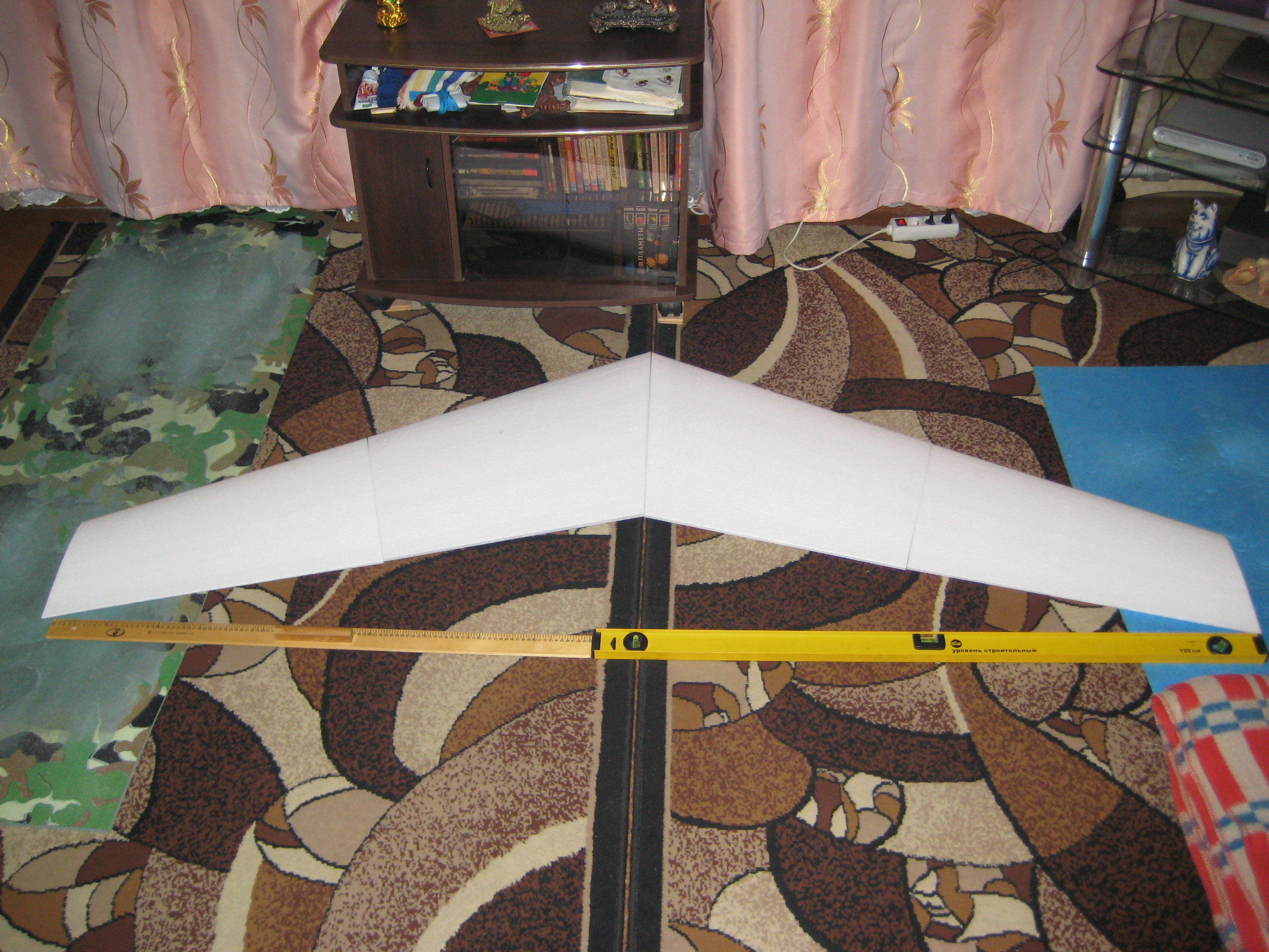

я на своих формах заказываю плиты разного цвета.плотность от 20 до 45 гр\л.Затем на чпу пенорезках режу различные изделия.
если кому интересно,могу много рассказать об этом инновационном материале.

Есть варианты оптимизации - удешевление доставки,предвспенивание концентрата высокой плотности,например из 80гр\л можно получить до 20 гр\л. и получить объём до 4 раз.Оказывается у одного нашего крупного формовщика уже есть оборудование предвспенивания.
Понемногу,но растёт ассортимент изделий.Это не только бамперы. Европаллеты,термобоксы различного назначения,строительный рынок так же начинает пробовать ЕРР в отделке и как подстилочный материал.
Развивается сегмент игрушек и сувениров. АвиаМоделизм давно заценил этот материал,и предпочитает ЕРР как альтернативу дорогим видам дерева. Здесь крайне важно что бы было Легко и прочно.
Могу ещё немало привести примеров использования.Лично,на заказ, изготавливал пилотные партии изделий разных плотностей и расцветок ,для применения в самых неожиданных местах,где традиционно используется ПС или ПСБ.

psn151 писал(а):Понемногу,но растёт ассортимент изделий.Это не только бамперы. Европаллеты,термобоксы различного назначения,строительный рынок так же начинает пробовать ЕРР в отделке и как подстилочный материал.
