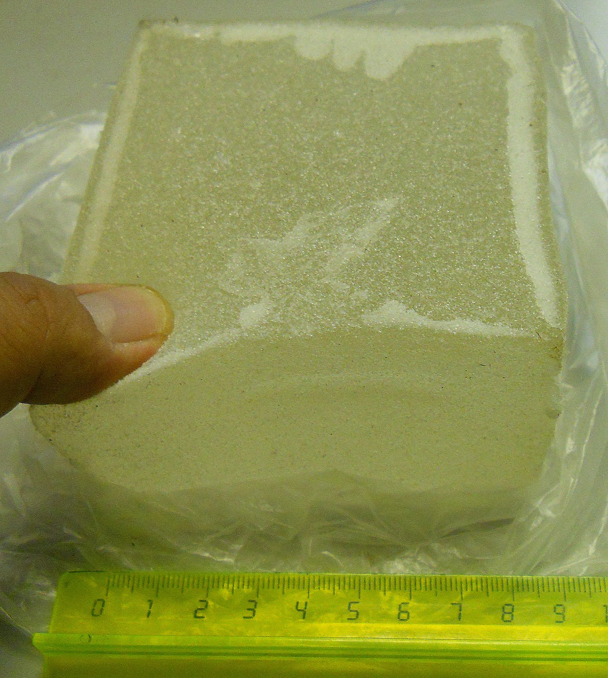

Господа специалисты! Помогите, пожалуйста,опознать полимерный материал!
Найден на месте крушения линии по производству воздушно-пузырьковой плёнки,
представляет собой смесь очень пластичной массы и полимерного порошка,
хорошо восстанавливает форму после надавливания.

Самый простой вариант - ПВХ-пластизоль с большим количеством пластификатора+любая крошка как наполнение

Отрезал кусочек,внутри порошка нет,присыпано только снаружи.Поджёг- не горит, но и ПВХ не пахнет...

Липкий или нет?

Очень липкий!!! Похоже,это клей для слоёв плёнки, но какова его
природа и как его работать в такой форме?

Это не низкомолекулярный воск случайно?
По первым отзывам как бы похож. Используется как процессинговая добавка, вводится расплавом(скорее всего), так как имеет низкую температуру плавления.

Это - классический клей постоянной липкости. Используется через расплав.

А почему он не горит?

На силоксановом каучуке, скорее всего.

Тогда у него должны быть не адгезионные, а антиадгезионные свойства.

Не факт. Силоксановые сополимеры возможны разные. У меня дома один образец силоксана используется в качестве "липучки" для очистки одежды от махров :)

В общем, позавчера встретились. Методом ИК-спектроскопии определили вещество как
Poly(ethilene-co-propylene-co-5-methylene-2-norbornene), 50 % ethilene, правда спектр сравнения несколько отличается по форме от полученного (совпадение 88,6). Другими словами, по результатам анализа это почти что EPDM c ENB.
Но есть странности:
1. Запах ЕNB и близких к нему веществ трудно с чем либо спутать, у образца запаха нет.
2. Такая бешеная липкость для этилен-пропиленовых сополимеров мне кажется не типичной.
По поводу горения- образец таки горит, просто нужно жечь на горелке,а не на дешёвой зажигалке. :du_ma_et:

Всё оказалось не очень просто. Смесь, естественно, многокомпонентная.
В верхней части расположены спектр материала (синяя линия) и суммарный спектр найденных компонентов (черная линия). Моей задачей было подобрать такие компоненты, чтобы синяя и черная линии совпали.
Ниже представлены спектры компонентов.
В таблице колонка Composite% оценочная доля каждого компонента.
Можно точно сказать, что основа это низкомолекулярный полиолефин (скорее всего гидрированный Arkon P). Абсолютно точно, присутствует стирольный сополимер.

Отличная работа :co_ol:
AAN писал(а):Это - классический клей постоянной липкости. Используется через расплав.
Предположение уважаемого AAN подтвердилось.
