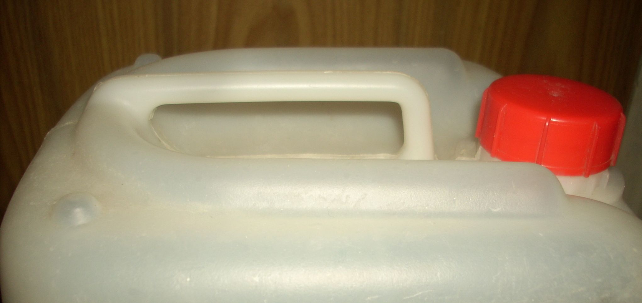

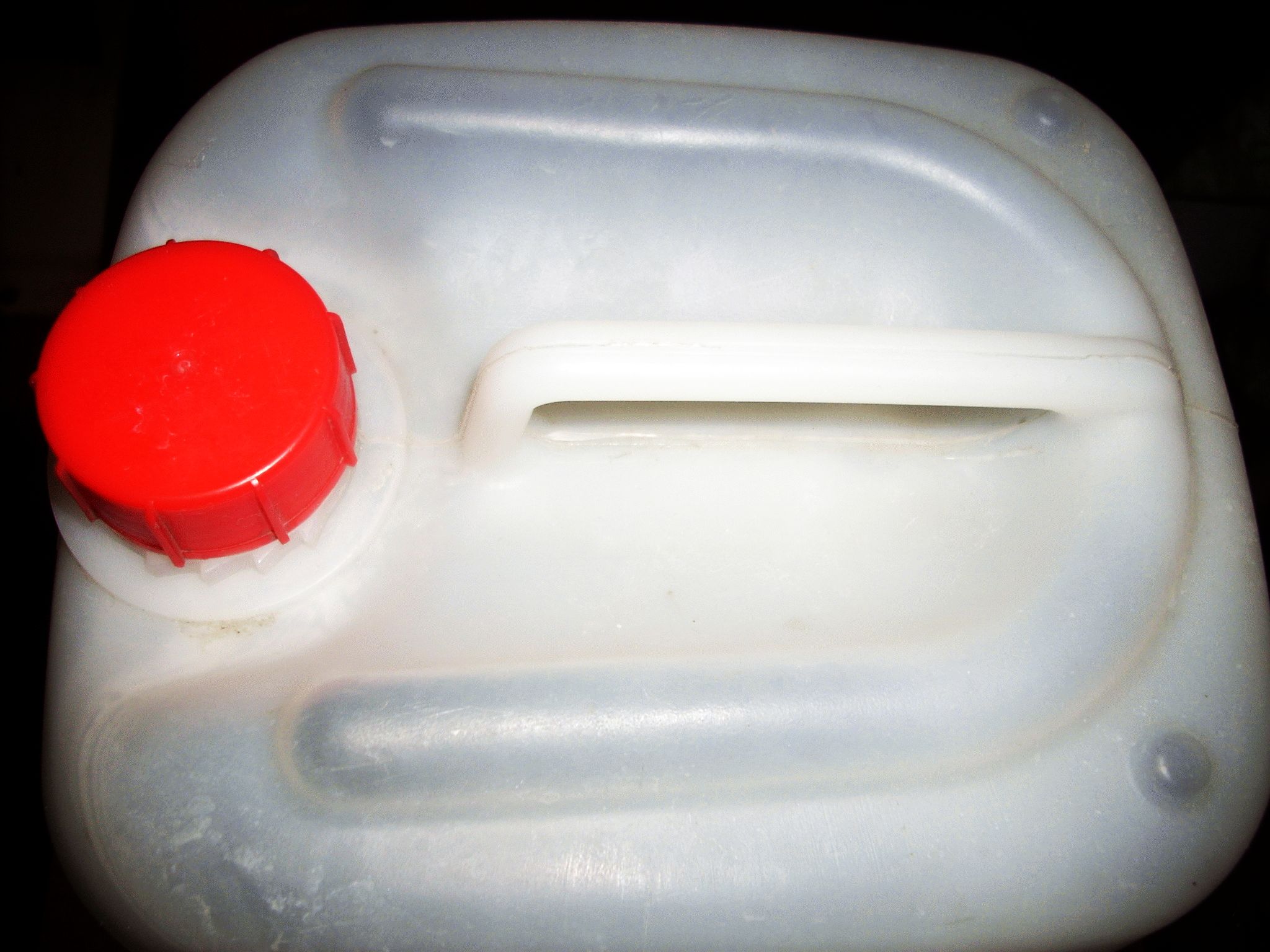

Rанистра должна быть штабелируемая, те предназначена для установки рядами друг на друга без поддонов.
Отсюда требование - 1) ручка или утоплена полностью 2) или в днище предусмотрено место для ручки
по 1) знаю о проблемах с управлением толщиной рукава особенно в области ручки , где растяжение при выдуве максимальное.
могут быть утончения или разрывы при выдуве
если ручка утоплена полностью, то усложняется форма
если утоплена не полностью, то тркбуется ответная впадина в днище, а это уменьшение объема и затраты полимера
по 2) теряеется объем канистры, расходуется полимер
поэтому интересует взвешенное оптимальное решение
если знаете о проблемах выбора или производите штабелируемые канистры, прошу поделиться опытом

какие есть возможности по формам 5л штабелируемых канистр :
- вариант 100% утопленнной ручки
- вариант частично утопленной ручки и выемки под нее в днище ?
- иное
PS: требуется штабелируемость канистр без избыточных усложнений
