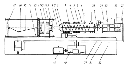

Наибольшее распространение получили горизонтальные одночервячные с совмещенной пластикацией ТПА. Они обеспечивают объемы впрыска от 4 см3 до 70 000 см3 при усилии запирания формы от 25 до 60 000 кН. Принципиальная схема такого ТПА представлена на рисунке.
Все функциональные блоки и устройства ТПА располагаются на жесткой раме (рис. 3, поз. 22). Гранулированный полимерный материал из бункера 1 поступает в материальный цилиндр 2, захватывается вращающимся шнеком 3 и транспортируется в направлении мундштука 8. При этом гранулированный материал нагревается, уплотняется в пробку и под действием тепла от трения о поверхность винтового канала червяка и поверхность цилиндра, а также за счет тепла от наружных зонных электронагревателей 4 пластицируется, то есть расплавляется под давлением, и, пройдя через обратный клапан б, накапливается в зоне дозирования материального цилиндра. Под действием возникающего при этом давления червяк отодвигается вправо, смещая плунжер 25 и хвостовик с имеющимся на нем (условно) концевым выключателем 26. Установкой ответного выключателя на линейке 27 регулируют отход червяка и, следовательно, подготовленный к дальнейшим действиям объем расплава в зоне дозирования и мундштука 8. После срабатывания концевых выключателей 26 и 27 вращение червяка прекращается — требуемая доза расплава подготовлена. Далее, гидроприводом 5 пластикационный, называемый также и инжекционным, узел сдвигается влево до смыкания мундштука с литниковой втулкой, установленной в стойке 9- К этому моменту завершает смыкание частей прессформы 11 я 12 прессовый узел Л М. Он представляет собой, по сути, горизонтальный рычажно-гидравлический пресс, состоящий из задней 17 и передней 9 плит-стоек, соединенных, как правило, четырьмя колоннами 10 и 14, по которым смещается вправо (смыкание) и влево (размыкание) ползун 13. Ползун приводится в движение от рычажно-гидравлического механизма 15, 16.
После приведения всех блоков в исходное состояние создается давление в гидроприводе 25 осевого движения червяка, который, действуя аналогично поршню, инжектирует расплав полимера из материального цилиндра в пресс-форму, где и образуется изделие. Наконечник 7, установленный на червяке, способствует уменьшению образования застойных зон после впрыска. В период формообразования изделия червяк приводится во вращение для подготовки следующего объема впрыска. После охлаждения расплава до заданной температуры форма раскрывается, и изделие с помощью выталкивателей или применением робототехнических устройств удаляется из рабочей зоны литьевой машины.
Все подвижные узлы ТПА обеспечиваются энергоносителем от главного привода, состоящего из электродвигателя 18, насосного блока 19, установленного в маслосборнике, и системы трубопроводов высокого 20 и низкого 21 давления. Для вращения червяка в данной схеме служит гидродвигатель 24 с зубчатой передачей 23.

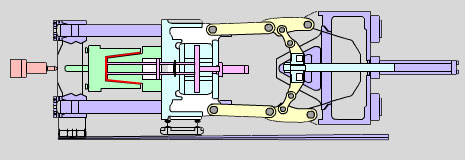

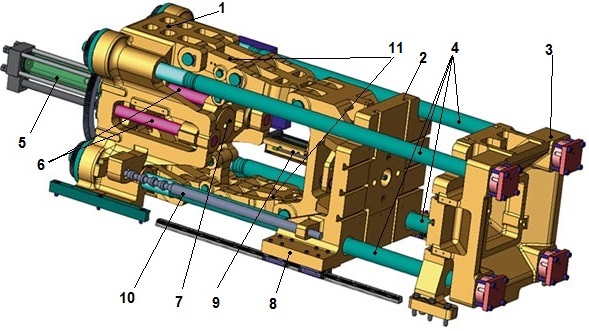

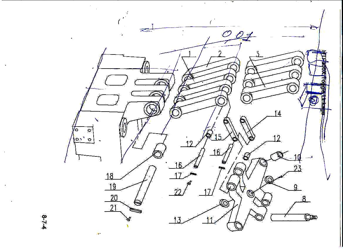

Наиболее распространенными конструкциями узлов смыкания являются: колено-рычажный механизм узла (рисунок). Пятиточечный коленно-рычажный механизм запирания с центральным гидравлическим цилиндром обеспечивает плавность хода подвижной плиты на большой и малой скорости и надежное запирание формы. Положение подвижной плиты контролируется с помощью контактного (или бесконтактного) датчика линейного положения, что обеспечивает отсчет положения плиты с точностью ±0,1 мм и высокую надежность системы управления.
Узел смыкания -
система рычагов - общий вид - рычаги распрямлены (пресс-форма сомкнута) - рычаги сложены (пресс-форма раскрыта).
Кто может рассказать из чего состоит КРМ?
Сегодняшняя тема: коленно-рычажный механизм ТПА.
Узел смыкания -

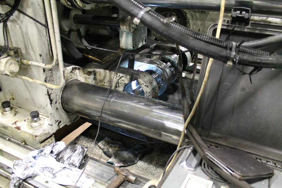

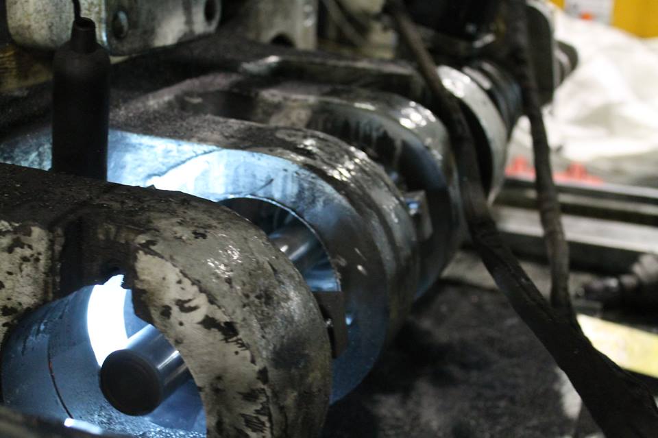

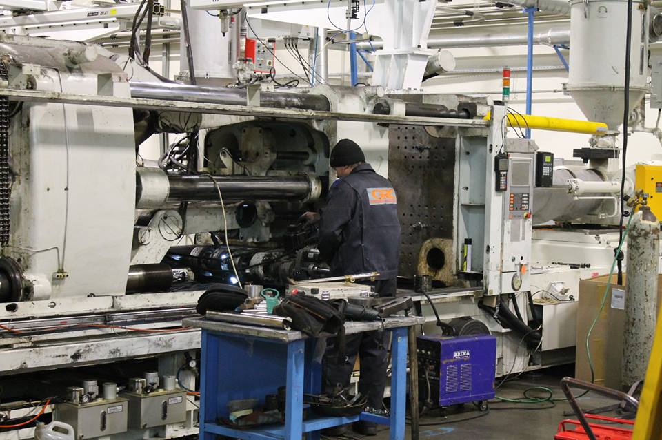

КРМ. Довелось познакомится с таким процессом. ремонт КРМ мобильной расточкой. Не требуется демонтаж плиты и полная разборка механизма зажима. СПОЙЛЕР.
