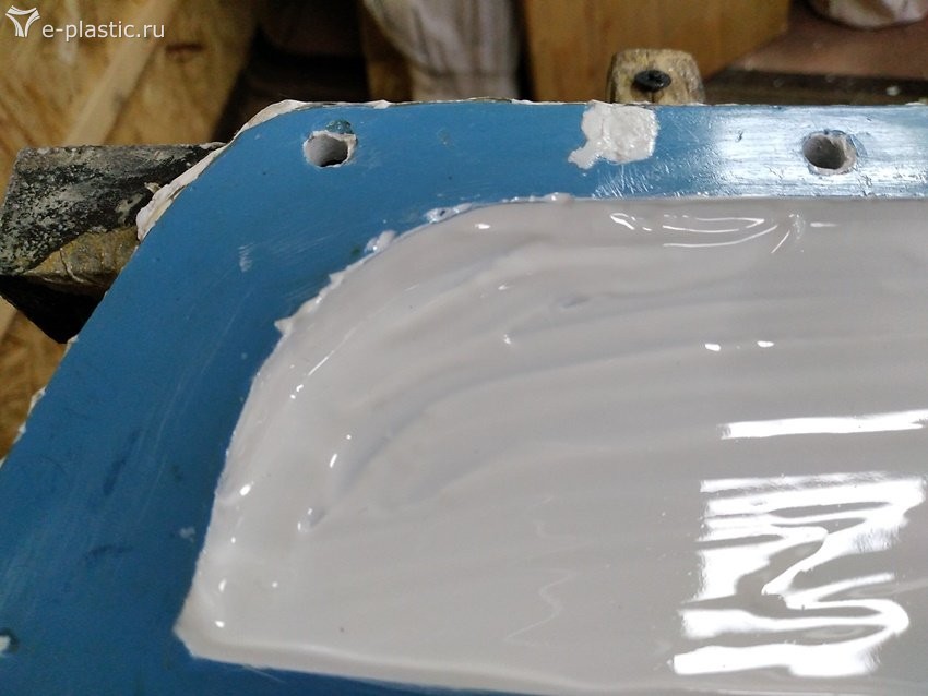

Какой полимер использовать , для защиты передней кромки лопастей ,от абразивного износа ?
Лопасти изготавливаю в негативной матрице . Холодное отверждение . Эд -20 +.....
Вода , снег , крупа , крошево из льдинок песка нередкие удары кусочков льда ..........поэтому требуется не только прочный ,твердый но и способный гасить удары материал .
Хорош бы сверхмолекулярный полиэтилен , но технология его подгонки по форме и особенно приклеивания , не представляется гарантированно надежной и долговечной ??
Полиуретан ,умеренной твердости наверно более приемлем ? :du_ma_et:
Возможны варианты из листового полимера ( рис 1-2-3).
Но в идеале : Наносить полимер , на поверхность моей негативной матрицы , затем наношу гелькоут 0.6-0,8 мм и далее уже выклеиваю лопасть .
Знания мои в ХИМИИ - средняя школа СССР 1980 года :hi_hi_hi:
Имею опыт изготовления защиты передней кромки пропеллеров :-): ( фото ) Но такая металлическая защита оправдана лежащей на древесине ,а в ветролопасти почти пустотелые ( пенопласт ) и тонкая стенка стеклопластика .Без авмортизирующей подложки достаточной толщины ,металл 0.45 мм абразив конечно "вытерпит" а вот сосредоточенные ударные нагрузки разрушат целостность самого стеклопластика ..... :sh_ok:
Задача достаточно востребованна , практической потребностью не только модернизировать изготавливаемые мной лопасти , но и ремонт выпускаемых КИТАЙЦАМИ ( фото износа и повреждений от эксплоатации прилагаю. )
Процесс изготовления лопастей в деталях , на Ю Тюбе . Поисковиком : " АэроТанк . Барнаул "

Оковку пропеллерам делаю из нержавейки 0,45 мм с подложкой БФ-4 .

Пленки -не вариант . Это только непринципиально защитит от абразива .
А вот про "порошек СВМПЭ." Интересно . :co_ol:
Чем только не наполняли эпоксидку ( модифицировали )
Да я и сам склоняюсь не искать способы "примандючить" какой либо известный листовой полимер.
Эд-20 сам модифицирую ДЭГ-1 , аэросилом и пигментом -для поверхностного декоративного слоя .
Смола и есть полимер ! наполнителем ЕГО модифицировать под свои требования и потребности ? !!!
Двуокись циркония в нее вмешать ( делал я так за отсутствием матричного гелькоута ) для повышения твердости и " сдобрить " тем же ДЭГ-1 ( чтобы хрупкость устранить ........)
Аэросилом довести до сметаны . Да и намазать в лобовой части 5-10 мм толщиной . Всего то !!
А далее по отработанной последовательности и технологии :-):
Есть немного двуокиси ,завтра сделаю образцы-пробники ....пропорции разные попробую :ya_hoo_oo:
Срочно куплю 2 -3 кг двуокись циркония ?!
и рубленное волокно ХБ.куплю ??
"Порошек СВМПЭ" - понятие не конкретное :-): . Информации бы побольше ? Размер ,количество ? способ изготовления ? или ГДЕ купить ???? Срочно

Гидрофобность большенства рассматриваемых полимеров даже без супермодификаций достаточная для моих целей .
К. трения ,на столь малой площади( относительно ВСЕЙ ) не принципиально . Да и гладкая полированная поверхность ЭТОЙ части в первый же ураган, становится
мягко говоря не гладкой .
Устойчивость к абразивному износу -наиглавнейший критерий .
Не 100 метровые лопасти я делаю . А 1,4 м .
Да и не "производитель " я , а ремесленник . Потому и спрашиваю -допрашиваю СПЕЦОВ :-): , рассматриваю приемлемые варианты ,технологии , материалы , исходя из моего " гаражного штучного изготовления "
И я предупреждал , я не химик-технолог ......но, буду стараться выбирать более корректные термины :smu:sche_nie:
Смола другая , не проблемма .
Диллеры Европейские у Вас ТАМ , и к НАМ в таких оьемах ,только цепочка "Диллеров" с ИХНИМ аппетитом :sh_ok: втридорога получается .
Опять же у на ТУТ: " из окна Китай видно ", а потому Европейских лопастей НЕТ !! по Европейским ценам даже настоящие Европейские не купят !! Вот я и ограничен ценой в продаже :-( . Хотя и вакуум, в силовом сэндвиче делать могу ( фото из 2прошлой жизни " :-): ), и инфузия не страшит........
Но ! моя сотня лопастей за 3 года - скорее ХОББИ чем бизнес :-(
Итак наполняю ЭД-20 двуокисью циркония . Вопрос : хрупкость ДЭГ-1устранит ? в какой пропорции его ?
Аэросил действительно нужно замешать и давать отстояться Х часов .......суток ??
Это наверно пленкой можно назвать условно ( при толщине 1,6 мм ! ) но для меня вариант интересный . Там есть еще и " ремкомплекты " 2 мм да еще армированные металлической сеткой ! http://www.tial.ru/tial_l

Тут должна быть комбинация высокой поверхностной твердости (стойкости к образованию царапин/первичных трещин) и стойкости материала к дальнейшему их распространению. Плюс высокая стойкость к УФ, жесткость и межслойная адгезия.
Ни разу не эксперт, но мне видится такой пирог (снаружи внутрь):
1. Жесткое отверждаемое акриловое покрытие (можно для гидрофобности силиконизировать или фторорганикой покрыть, но смоет быстро, имхо)
2. Эластичный ПУ или акриловый праймер с высокой степенью сшивки
3. Стекло- (угле-?) холст с пропиткой
Большого эффекта с супер-пупер наполнителями не будет, а каучук и СВМПЭ усложняют процесс. Может ошибаюсь.

Трение скольжения (работа - лёд песок рикошетом, обмерзание) Не нужен там оксид циркония, ТС бытовую логическую ошибку допускает. Полагая, что твердость заменит стойкость на удар. И прочие механические наполнители, включая зубной порошок.
+ Эксплуатация например при -30 и + ветровое охлаждение
Калькулятор дает при 1000 об на валу, при диаметре пропеллера 1.5 метра = Линейная скорость оконцовок 79 м/сек , при 3000 об = 235 м/сек.

Где мы имеем подобные режимы работы? Правильно, в авиации. Смотрим составы авиационных покрытий. Мне нагуглились составы на эпоксидных и акриловых смолах. Так что я, в общем, попал. На счет ударной нагрузки, я тоже согласен: основа, все-таки не металл, который хорошо рассеивает энергию удара. Поэтому праймер должен быть относительно эластичным, чтобы поглощать/рассеивать. Плюс основа, которая обеспечивает максимальную структурную жесткость (вибрацию никто не отменил пока) и низкий ЛКТР. И все компоненты должны иметь близкую полярность, чтобы их поженить. Такая у меня логика.
На счет трения скольжения - не согласен, другой механизм, на мой взгляд.

Вот ЭТО направление :co_ol: Написал СЮДА https://ars-35.ru/
Читаю , вникаю . А в перерывах чтения , в ремонте Китайских " погрызанных мышами ) опробовал : ЭД-20 + ДЭГ-1 ( 50/50%) + ПЭПА + 200% по весу двуокись циркония + аэросил ( по вкусу -до нужной консистенции ) .
Планирую в имеющююся матрицу , не меняя технологию и конструкцию лопасти, когда декоративный слой наношу , в ЭТОМ месте, сделаю утолщение из ЭОГО состава , и будет у меня , в зоне передней кромки 5-8 мм.- на выработку а Силовая стрктура НЕ ПОСТРАДАЕТ !. :ya_hoo_oo:
-По вариантам № 1 и 2 . , жду СВМПЭ 1.6 мм http://www.tial.ru/tial_l .Есть серебристого цвета и зеленого ( по 50 пог.м в рунонах ) . Я смог, для опробования( 1- 2 метра ) , изыскать только черный . :-(
Первоначально просто ,сверху оклею имеюшиеся ( мои и ремонтированные китайские ) одним слоем . Снижение эффетивности теоретически , конечно будет ,но незначительное , а практически не окажет значимого ,ощутимого, снижения КПД генератора . На пропеллерах , первоначально оковку тоже делал не заподлицо .
Если, полевые ресурсные испытания покажут , достаточную эффективность такой защиты - могу в имеющиюся матрицу , изготовить " закладные " которые отформуют обнижение под эти пластины .( в 1-2 -3 слоя ) или под "Накладку " по варианту №3 .

Меня УЖЕ "переНаправили на ДРУГУЮ доророгу" :-): Уже ТУДА иду :hi_hi_hi: : СВМПЭ и полиуретан .
Действительно , твердость требуется умеренная в сочетании с вязкостью и ударной прочностью .
А вышеупомянутая мной рецептура смеси была "провакационно - экстримальная " :-) : резиноподобный образец оставил на сутки при + 50 . " Алхимия" .
На самом деле, успешно применяли Эпоксид с двуокисью циркония для изготовления матриц( совершенно без ДЭГа ) "Гранит" !! Матрицы служат до сих пор , полируются ......НО ! хрупкие до невозможности .
Для изделий, ДЭГ ввожу не столь экстримальное количество :-): 6-8 % . Для декоративного слоя 10-12% .
Технологически просто могу опробовать вариант ( Рис №3 ) если на этапе нанесения декоративного слоя в матрицы , сделаю , локальное знАААчительное утолщение смеси ......далее все в отработанной последовательности .
