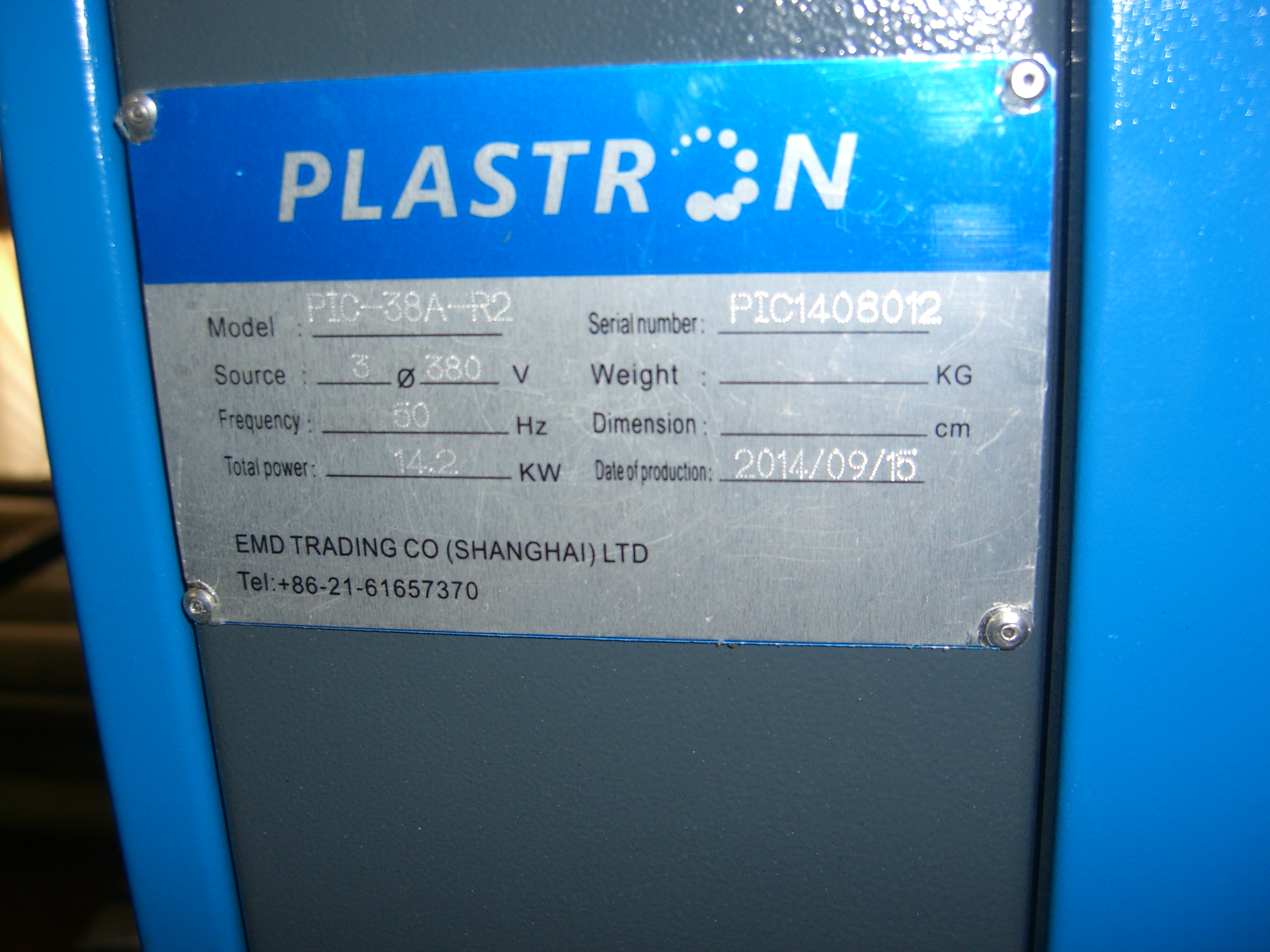

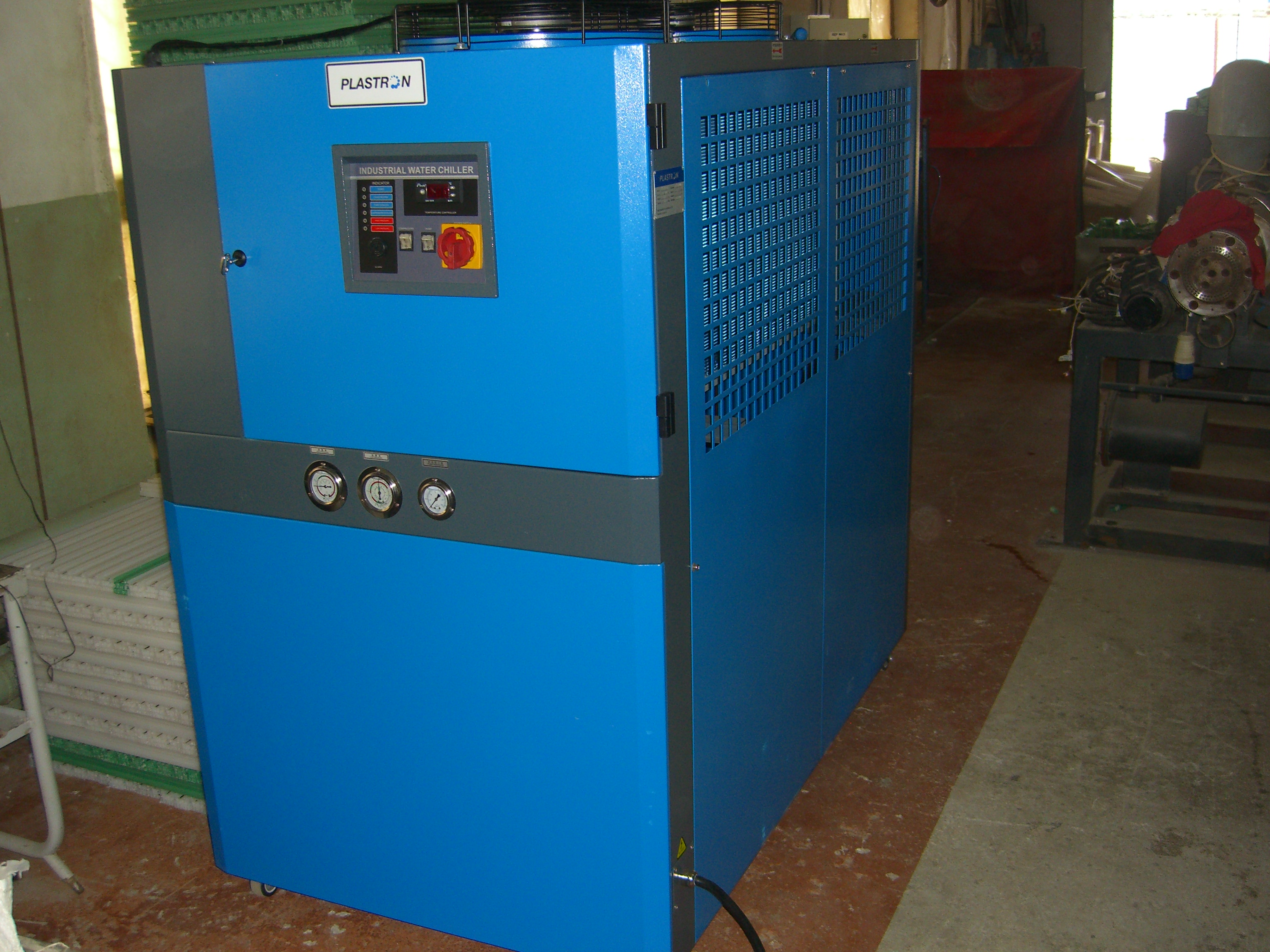

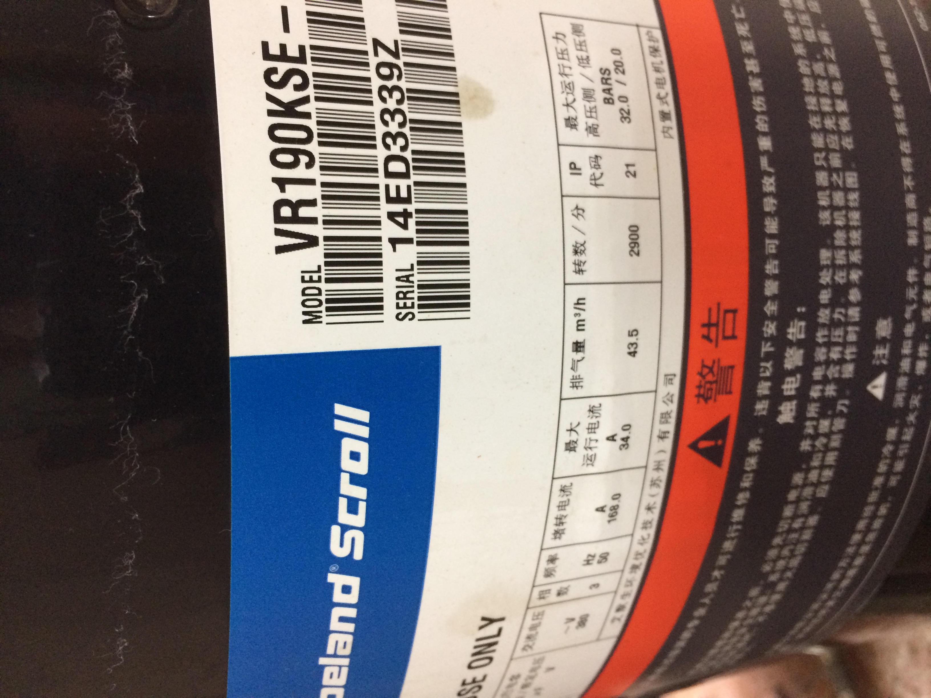

Добрый день, Вам, Коллеги. Приобрели чилер "PLASTRON". Отработал в общей сложности не более года непрерывно. Вышел из строя компрессор "Копланд", т.к. в теплообменнике установлены фланцы из черной стали!!!... Проржавели и самый летучий компонент хладагента "407" (!!!!Зачем 407, почему не 22?) убежал. Остались менее летучие. В руководстве по эксплуатации не заострен вопрос о замене хладагента полностью, без его подкачки. В итоге смерть компрессора, который еще оказался даже в китае поддельным. По рецензии специалистов, работающих с данными шедеврами технической мысли, чилер этот собран ... на украине.......из китайских подделок......... Это что же такое творится, товарищи!!!! Нам поют песни про китайские заводы, которые посетили представители продавана, чтобы выбрать лучшие.... А на само деле - контрабандный товар, да еще из такой супераграрной державы (они себя так сами с гордостью называют).... Миллион рублей - псу под хвост!!! Будьте бдительны, Коллеги. Не покупайте чилеры PLASTRON. Удачи!

22 фреон запрещен для экспорта/импорта.
Доверяйте только проверенным поставщикам. Вы наверняка не запрашивали у них никаких документов. Сейчас по новым правилам необходимо у поставщика запрашивать даже штатное расписание, не говоря уже об налоговой отчётности за последний отчётный период.

407 это "безопасная" замена R22, если Вам везли от соседей контрабандой, тогда там для залили R22.
Вы когда приобретали скорее сравнивали цены на аналогичные машины, а почему то остановили выбор.
Почему ваши спецы проснулись только через год, когда "хана" пришла, где они были во время запуска этой машины и вывода её в рабочий режим, чтобы отрегулировать количество хладагента, систематически контролировать работу узлов машины.
К сожалению том, на чем хотели с экономить Вы и ваш поставщик, а китайцы собрали вам машину по вашей цене (7 шапок из одной шкурки).

Агрегаты с такой мощностью на заводе стоят 4-6 тыс $ . Какой миллион???
По шильдику видно, что контора виртуальная.

Тоесть чилер с этим серийным номером не поддельный ,а просто с заводским браком ?
Если вдруг другой завод пропустит брак то это тоже ляжет на плечи покупателя ?Их чё страховать надо на случай заводского брака? Я так понимаю что если в продукции брак то уважающие себя фирмы отзывают всю продукцию ,возмещают ущерб ,а konskirus просто невезучий - ему попался бракованный и его издержки никого не волнуют ? Все заработали , konskirus в убытках и всё правильно и всё по честному !

Шильдик c названием PLASTRON можно легко заменить на другой и с другим названием. Это не проблема.konskirus писал(а):Адрес: k.glazukov@algoritm-system.ru не существует или заблокирован. Как гворится: Всем спасибо, все свободны... Не покупайте чилеры PLASTRON!!!
Логичнее знать хороший завод производитель и приобретать напрямую без посредников.
Ответственность и гарантия будет иная.
