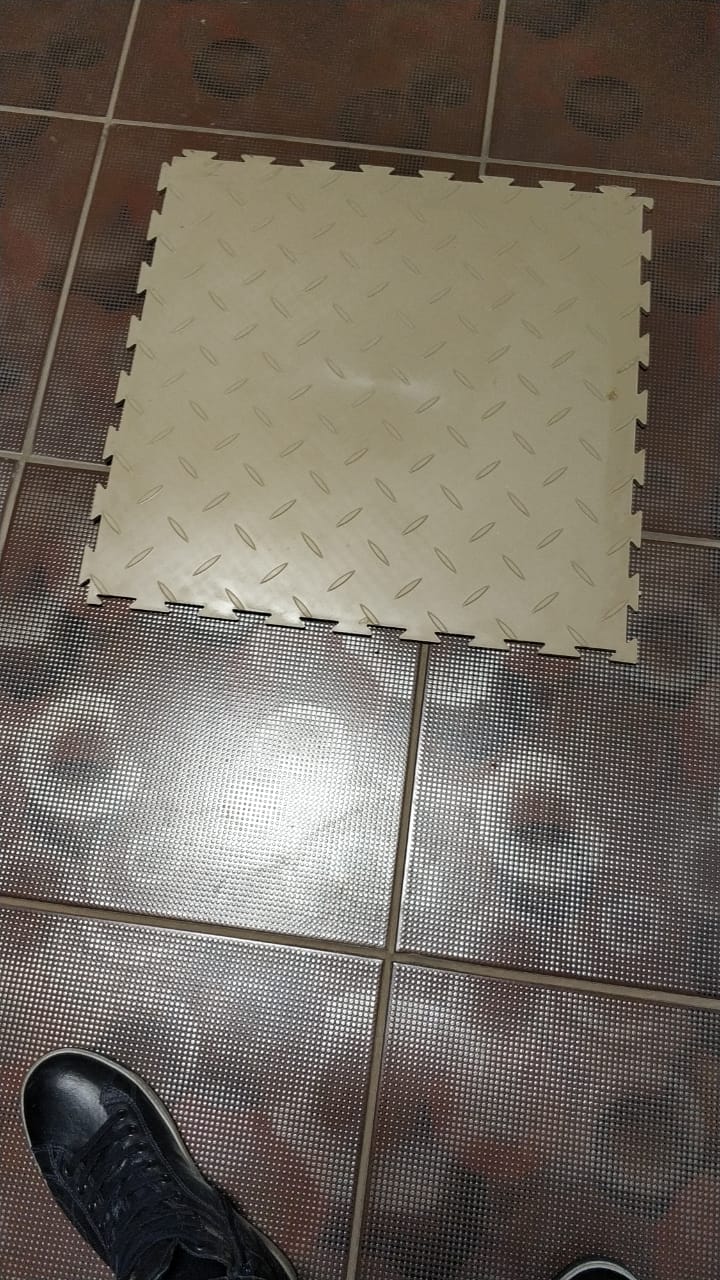

Добрый день! Хотел узнать из какого полимера сделаны промышленные модульные полы. Говорят из ПВХ сделано на ТПА. Больше интересен из какого ПВХ сделано. Фото во вложении.

Больше напоминает пресс вырубку из ленты....или листа...узор через каландры... :nez-nayu: :du_ma_et:
Ну не знаю... Если конечно как в армии - п̶л̶е̶н̶к̶и̶ ̶л̶и̶т̶ь̶,̶ ̶к̶у̶б̶и̶к̶и̶ ̶э̶к̶с̶т̶р̶у̶д̶и̶р̶о̶в̶а̶т̶ь круглое носить, квадратное катать

.......пленки лить...кубики экструдировать....я ФСЕ....под столом..... :ya_hoo_oo: ;;-)))

Где то на юге нашей необъятной похожие плитки делают из пвх.

Всем большое спасибо! Нашел ролик в инете. Делают его из ПВХ на ТПА.

Такие плитки делают из негорючего V-0 литиевого ПВХ пластиката
Это в теории, а на самом деле... Что подешевле нашли, то и засунули в ТПА.

Как вариант, ОМ-40.

Как вариант, ОМ-40...
Конечно хотелось бы... Но практика показывает, что в данном случае применят опыт " сантехников" или " обувщиков" ( чаще всего из одной очень маленькой , но гордой кавказкой республики). Сдир кабелей, переходные марки с хим.заводов, использованные капельницы - всё это перемешивается( может быть даже с добавлением чего нибудь "дорогого") и ....

В Австрии такие же коврики делают не только из отходов ПВХ, но и из вторички ПЭТФ и из вторички ПНД. Действительно льют. сам видел.
