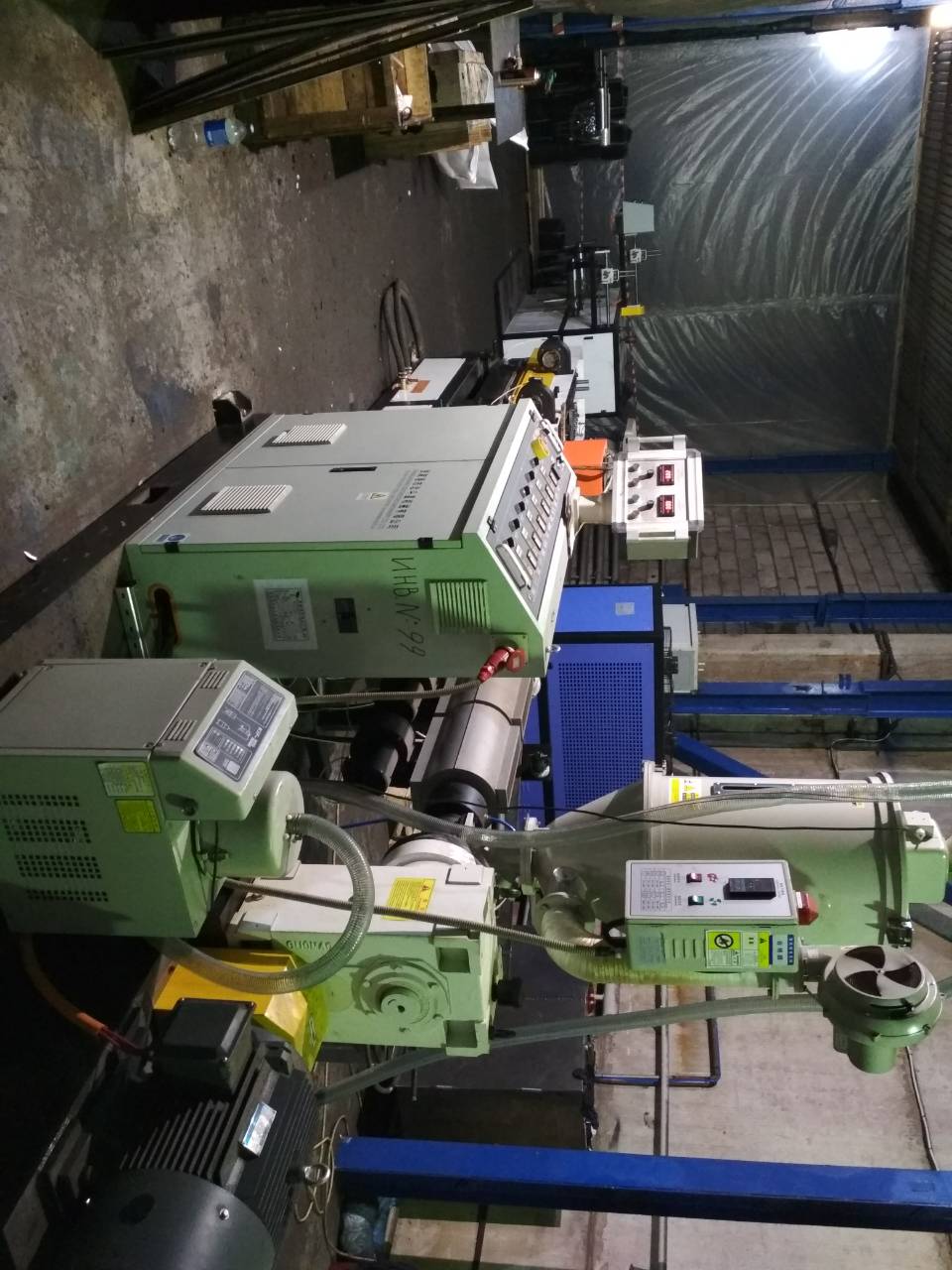

#4 Сообщение Онегин101 » 26 янв 2018, 08:45
вот наш станок

Материал Казаньоргсинтез 273-83, вторичная гранула трубная, краситель на основе ПВД, одношнековый экструдер sj65/30- Что здесь говно?

Спасибо за советы! Помогли, качество трубы стало отличное, НО ! Подскажите какое давление должно быть в головке экструдера при производстве гофрированной трубы диаметром 16? Экструдер выдает 127кг/ч. соотношение длинны к диаметру 30:1. На какую скорость можно рассчитывать метров в минуту? По заводу датчик давления не предусмотрен, по совету технолога ставили сами. При первом запуске китаец говорил смотреть показания нагрузки двигателя(с ним все в порядке) 60-70% от полной, а вот давление запредельное!

#27 Сообщение Sergpolimer » 29 мар 2018, 17:34
В зависимости от производственной нагрузки, работаем в диапазоне 15-25 МПа
