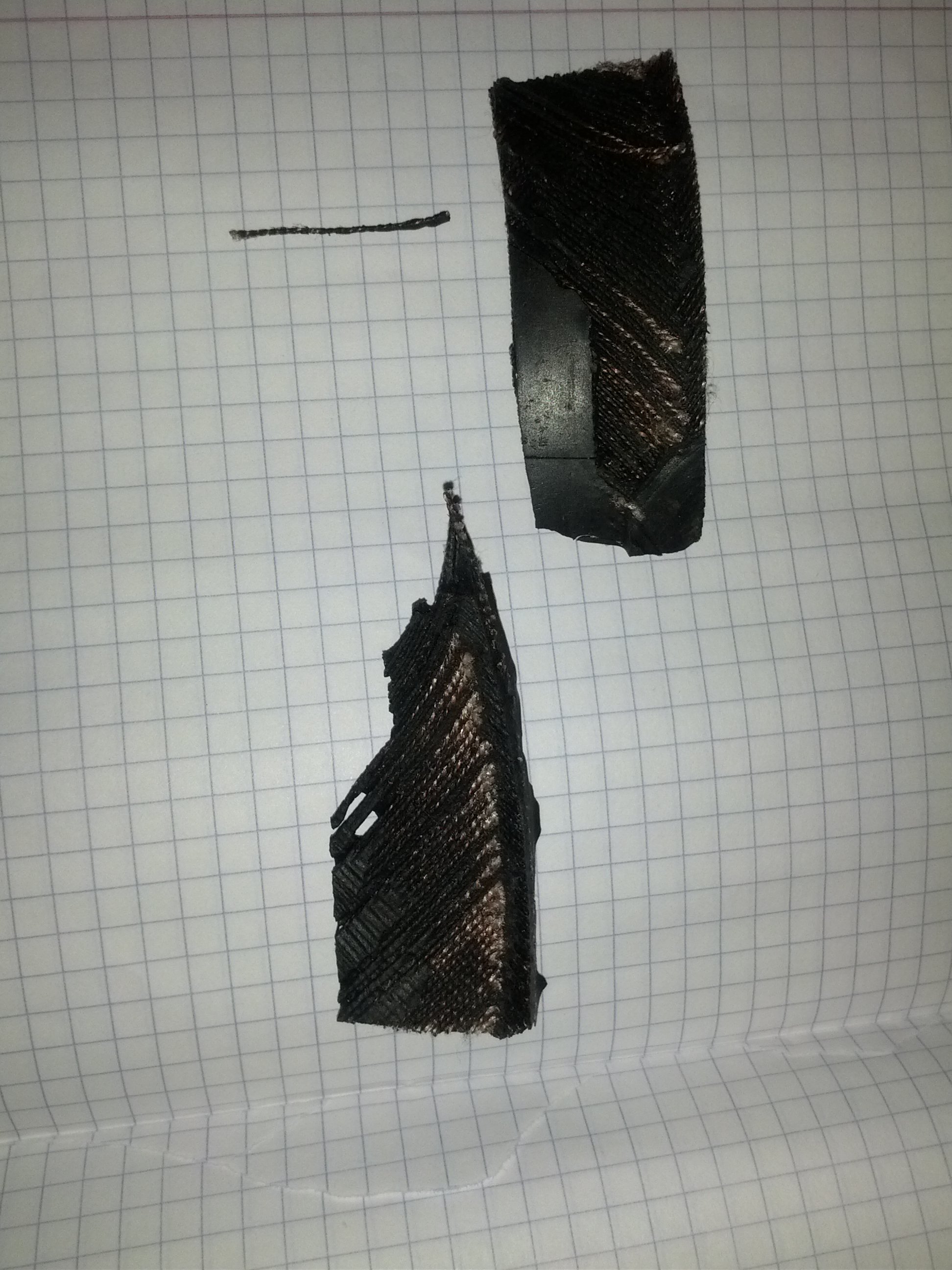

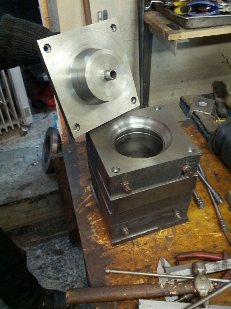

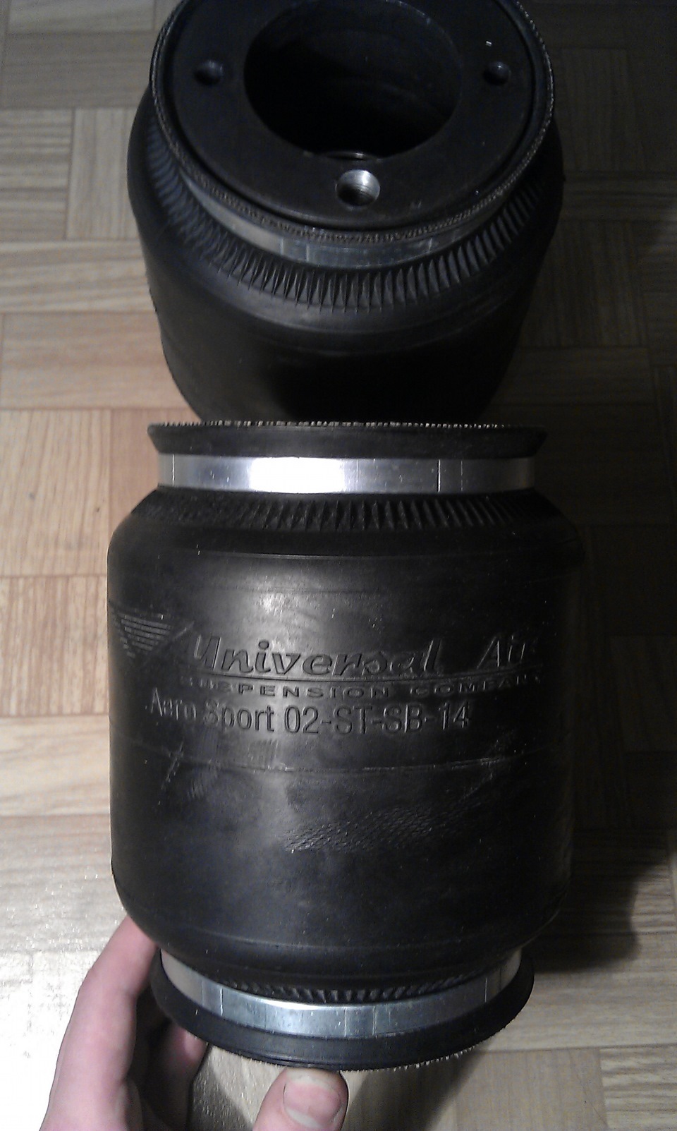

Всем привет. Ищу человека/группу людей, которые помогут продолжить проект по производству пневмоподушек для автомобилей.
Потребность 100-150 шт в месяц на начальном этапе.
Сначала хотели справиться своими силами, но знаний в этой области практически нет и процесс встал.
Изготовлена пресс-форма, вальцовочный станок, пресс-форма для изготовления диафрагм.
Идея была делать копии американских пневмоподушек. Без корда подушка(из сырой резины для вулканции автошин) получалась 1 в 1, но естественно свойства не те.
Вообщем-то на этом и заглохли.
Необходимо подобрать подходящий тип сырой резины, отработать способ склеивания тканевого корда с резиной, и сообственно, производить подушки.
Также возможно разовое вознаграждение в случае помощи в организации производства.
Задавайте вопросы здесь или пишите в личку.
На фото разрезана оригинальная подушка, видно как уложен корд.

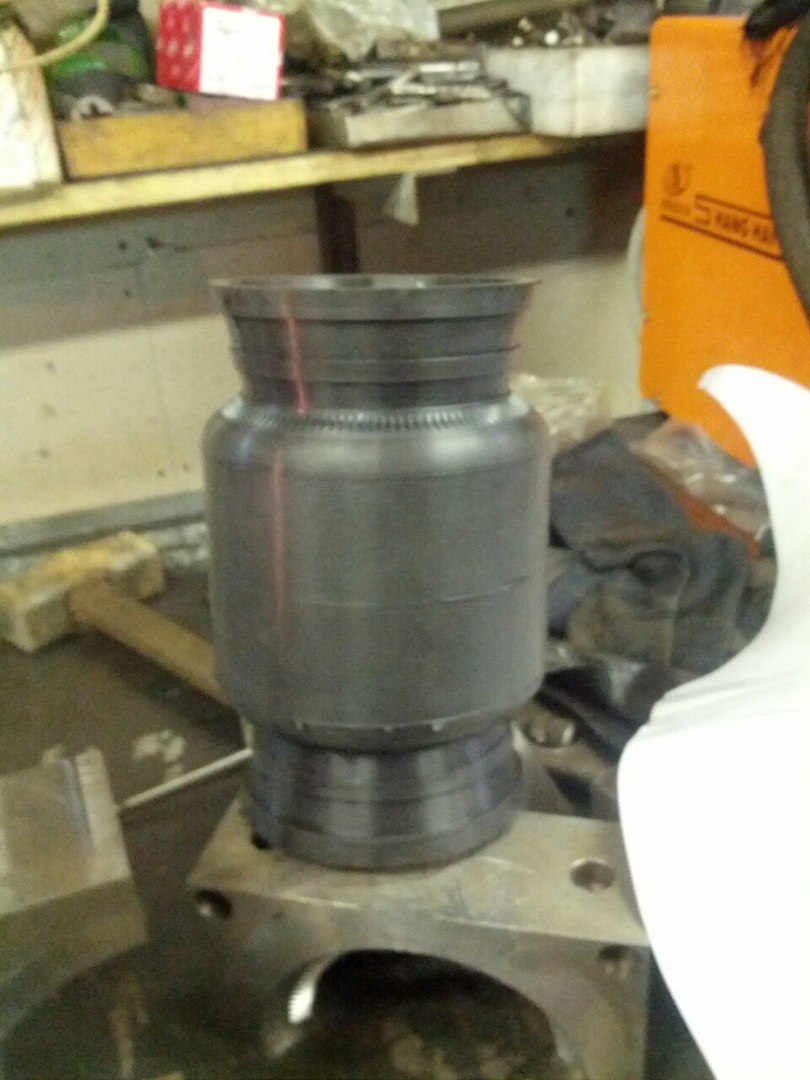

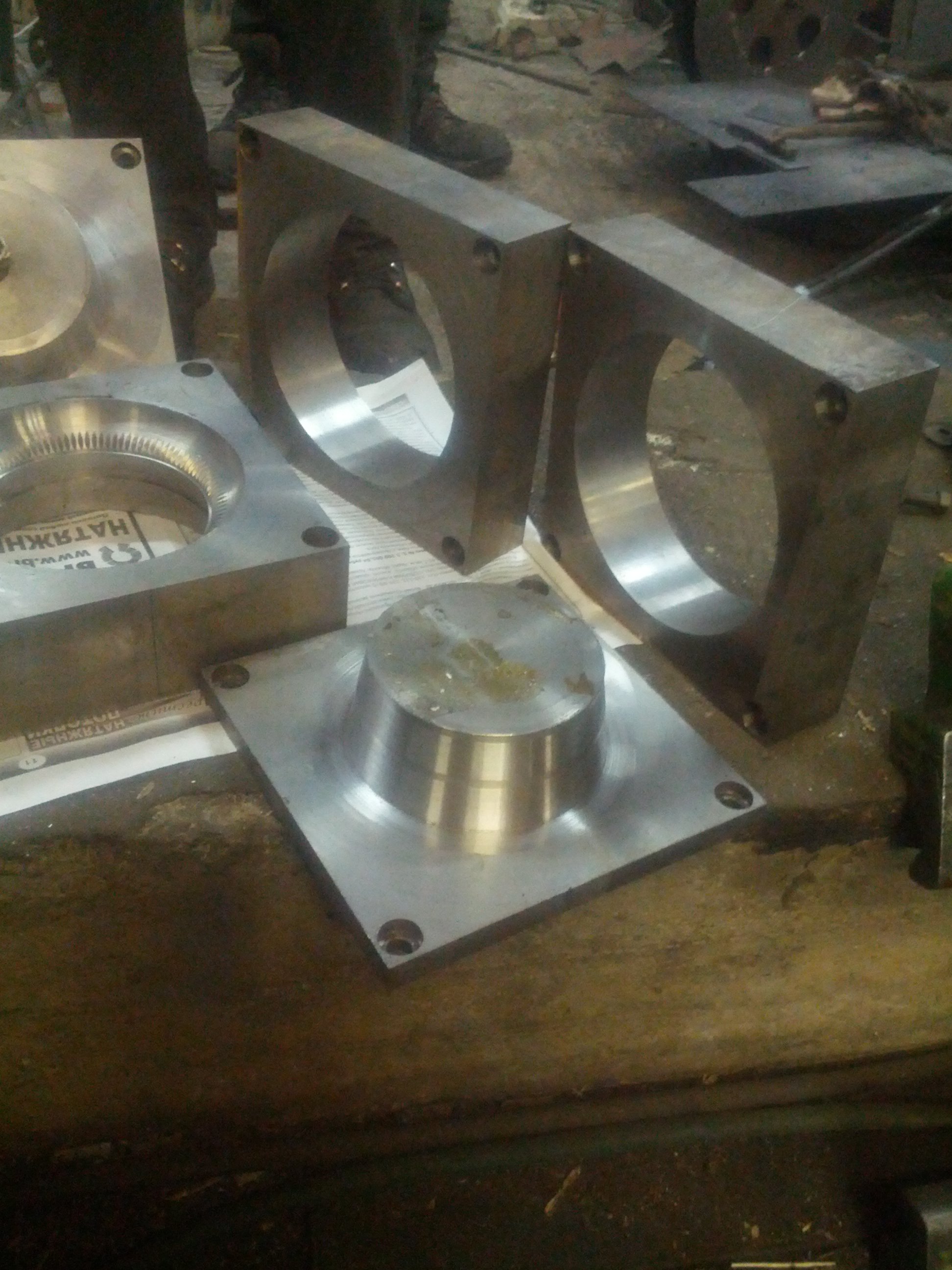

На первом фото оригинальная подушка, на втором наша(из сырой резины для вулканизации автошин без корда).

Вопрос, вы сделали п/ф ?? По фото я вообще не понял. Внутри же должно быть пространство. А по вашим формообразующим 4-плиты верх и низ делают конус. А середина что ???? Вроде там должна быть пустота, а у Вас полая ?????
Тут вопрос в нагрузках физических, от сюда и будет формироваться толщина.Брать за постулат -американский можно, НО есть большая проблема -состав резины. Я думаю у Вас его нету. Поэтому другая связующая материала уже другие толщины, даже 0.02мм уже будут существенные отклонения.Поэтому такие изделия требуют долгих испытаний, очень долгих и у нас есть такие примеры, работает с автопромом. Но у нас есть исходные данные на требуемые изделия, так называемое ТЗ. А у Вас есть требования к изделию ??

shurik29 писал(а): проект по производству пневмоподушек для автомобилей.
посмотрите процесс производства автошин.
без "корда" не получите требуемую прочность.

пара общих фраз.
вы наверное понимаете, что резиновые смеси бывают разные, и они разрабатываются под условия эксплуатации.
применительно к подушкам:
интервал температур от -30 до +50
постоянное давление
циклы растяжения/сжатия
высокая влажность, загрязнённость и воздействие агрессивных сред, т.е. влаго- масло- и прочая стойкость

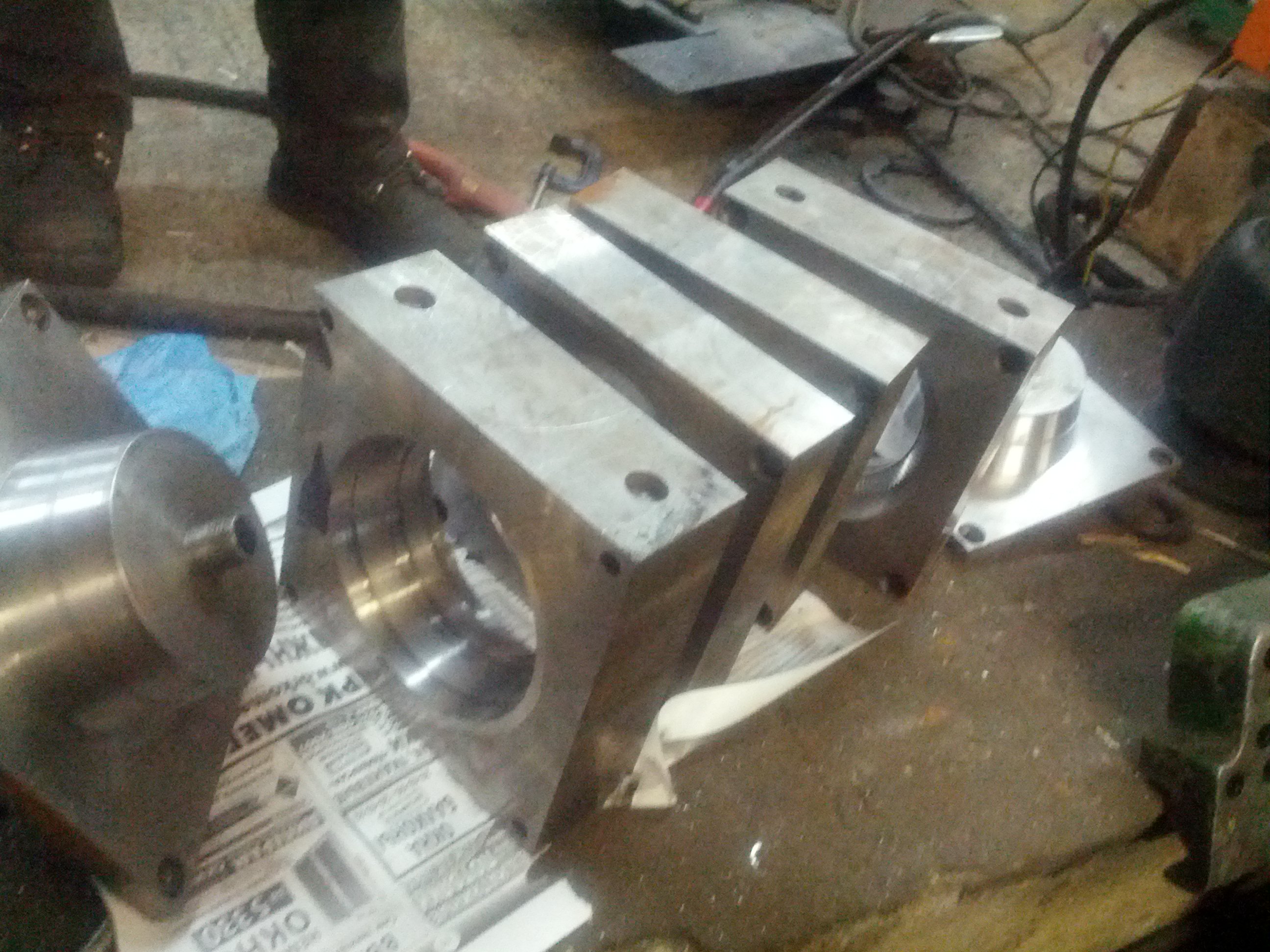

Пресс-форму делал токарь по нашим чертежам, все реализовано также как у американцев, в личку вам скину как это у них.
Не очень понял вопроса про середину.
Да,состава резины у нас нет. Поймите, что я в этом деле новичок, мы всегда только продавали компоненты пневмоподвески. Начиналось все на энтузиазме, но когда вышла первая подушка и внешне она ничем не отличалась от оригинала, появилась уверенность, что все получится. А потом всё, пытались сделать подушку с кордом, она пузырится, выходит кривая. Тут и поняли, что самим никак не справиться.

shurik29 писал(а): вышла первая подушка и внешне она ничем не отличалась от оригинала, появилась уверенность, что все получится. А потом всё, пытались сделать подушку с кордом, она пузырится, выходит кривая. Тут и поняли, что самим никак не справиться.
ещё раз: посмотрите ролики по изготовлению шин! технология точно такая же как вас нужна, но в меньших масштабах.
по вашему случаю:
корд в виде ткани (или нитей) предварительно смачивается резиновой смесью;
делается бутерброд резина/корд/резина
далее это вулканизируется в форме

#20 Сообщение shurik29 » 10 апр 2017, 16:32
тормунд писал(а):
Maks42 писал(а):Любой проект начинается с изучения технических требований к готовой продукции.
Со всем уважением.
В этом проекте тоже изучили технические требования : Начиналось все на энтузиазме, но когда вышла первая подушка и внешне она ничем не отличалась от оригинала, появилась уверенность, что все получится
Даже лаборатория и испытательный стенд готов : Прежде чем продавать, естественно будем испытывать работу подушек на своих машинах
Я, правда, искренне, надеюсь, что у людей проект стартанёт и они реально смогут предложить потребителям хороший-качественный продукт.
Спасибо, что в нас верите))
И за критику,я все это прекрасно понимаю. И хочу из гаражного "недопроизводства" вырасти в настоящее. Поэтому сюда и обратился.

#22 Сообщение shurik29 » 10 апр 2017, 16:44
по вашему случаю:
тормунд писал(а): 3) На лицо, желание "накормить" потребителей контрафактом, похлеще чем китайским!
Но уж больно люто человек рвётся в бизнес и производить хочет не тазики-горшки бытовые, а весьма влияющие вещи на жизнь и здоровье.
перегнули слегка.
человек хочет производить качественный продукт, иначе не стал бы заморачиваться.
видно только что он сначала сделал как ему кажется дОлжно выглядеть, а не как на самом деле. ну нет у него технологического образования.
В этом то и проблема. Как предварительно смочить резиной,какую резину использовать,какую ткань? Говорил мне один товарищ, что нужен каландр для этого.
Мы сделали пресс-форму, для заготовок собрали стенд на вальцах. Потом догадались что нужна диафрагма из силикона, изготовили пресс-форму для диафрагм

Отсюда мы подглядели многие моменты
Re: Производство пневмоподушек
#25 Сообщение cs-mb » 10 апр 2017, 17:21
shurik29 писал(а): Отсюда мы подглядели многие моменты
кошмар! :sh_ok: я б такое не купил!
то что вы подглядели, не более чем "тюнинг" для изменения клиренса.
только нормальная пневмоподушка это не только "приседания" для парковки, это полноценная система, выполняющая роль амортизатора.
https://www.youtube.com/watch?v=w17Z2rclfpA
shurik29
Сообщения: 13
Зарегистрирован: 05 апр 2017, 13:40
Город: Архангельск
#26 Сообщение shurik29 » 10 апр 2017, 17:26
Я про то, что там показана часть производства.
Зря вы так, самые качественные и популярные подушки у нас в магазине. У них много размеров и видов подушек, часто к нам обращаются владельцы пикапов с целью увеличения комфорта не только молодежь для занижения.
#27 Сообщение cs-mb » 10 апр 2017, 17:34
shurik29 писал(а): Я про то, что там показана часть производства.
1. производство кустарное
2. сырая резина используется непонятно для какого предназначения/состава
3. тестирование и прочие испытания напрочь отсутствует. применяете на свой страх и риск
4. прикатывание (физическое вдавливание) сетки (чуть ли не москитной) не даёт адгезии (сцепления) с резиной и является подобием армирования.
то что вы резали и то что в ролике, совсем разные продукты!
подушки из ролика вполне подойдут для эксплуатации в мягком климате на хороших дорогах
а как вы со своей стороны определяете качество подушек?
давление в статике конечно показатель, но гораздо важнее давление в динамике

#28 Сообщение shurik29 » 10 апр 2017, 17:48
Тем не менее с этими подушками работаем много лет и претензий у клиентов единицы! Качество испытано годами эксплуатации. Хотя бывают присылают брак с порезами, но все меняют. В том числе у нас в Архангельске ездит несколько машин, я думаю нет смысла говорить что дороги у нас полное гавно и морозы бывают по -40
Тоесть по вашему, я уверен в том, что можно сходить у бабушки ниток купить и резину для вулканизации шин и клепать подушки? Конечно я так не думаю.)
