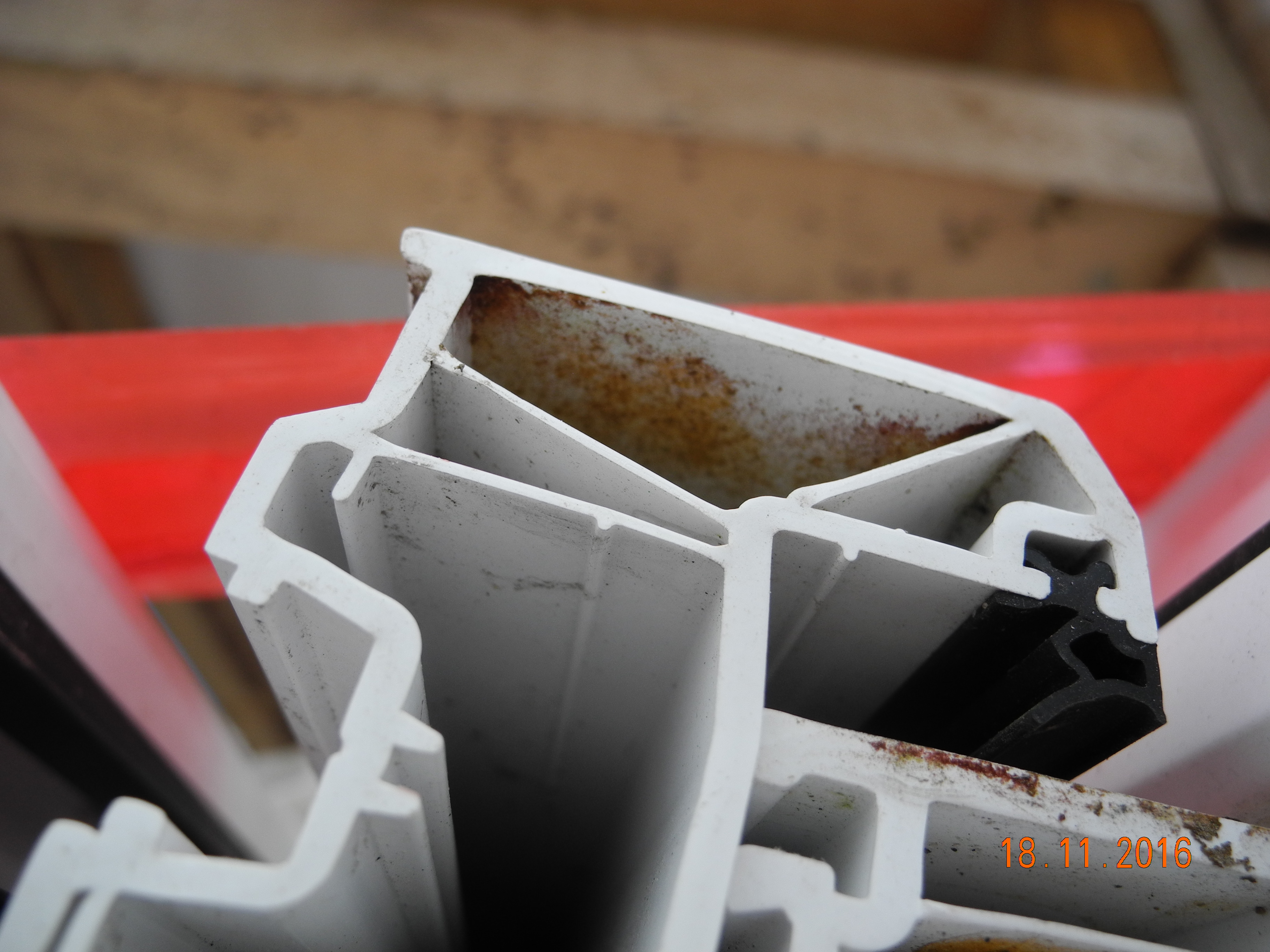

Красный налет [плесень] внутри паллет с пвх профилем, почему возникает, влажность, температура, нарушение целостности упаковки, а может это еще что то, тема поднималась в 2013 подскажите

Кто-то может подсказать в каком институте или организации могут сделать анализ красно-зеленого налета на пвх профиле, который образуется в паллетах, и что это все таки есть?

Если в составе рецептуры есть пластификатор, то это может быть плесень. Так же это может быть миграция какого-нибудь плохо совместимого компонента.

Спасибо, Максим, заявку в институт отправил. Что скажешь по фото

Похоже на плесень, такого я еще не видел.

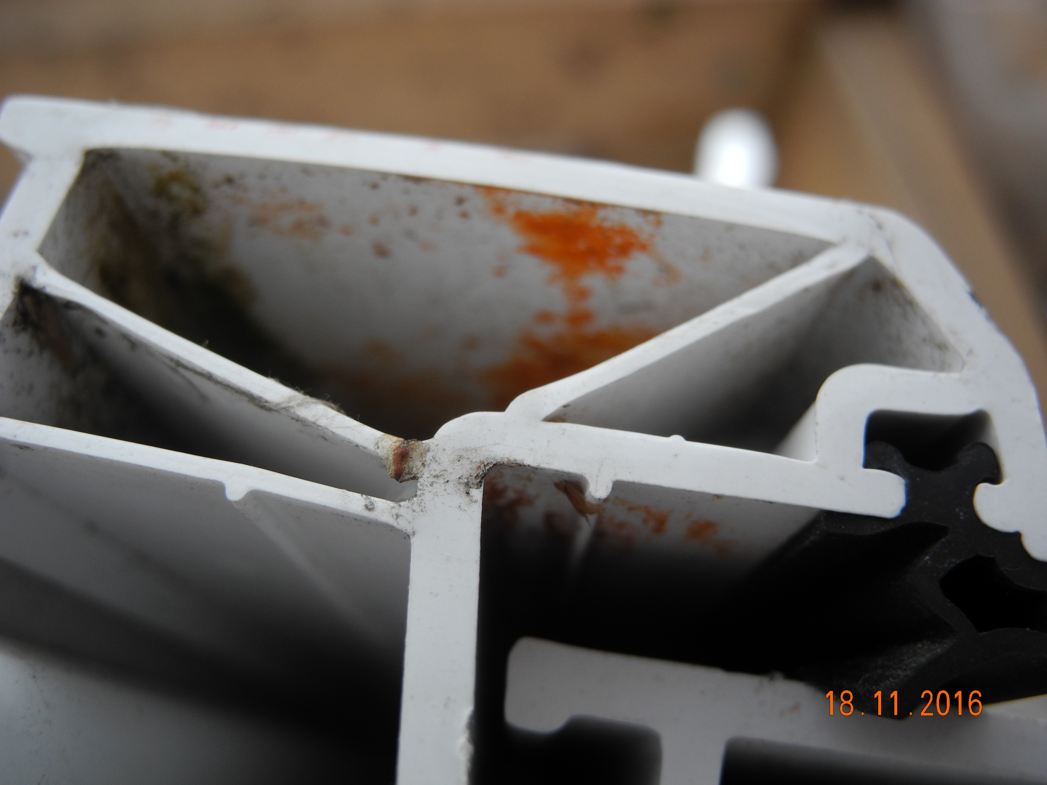

судя по фото:
эт о явление проявляется по всей длине профиля или только на краях?

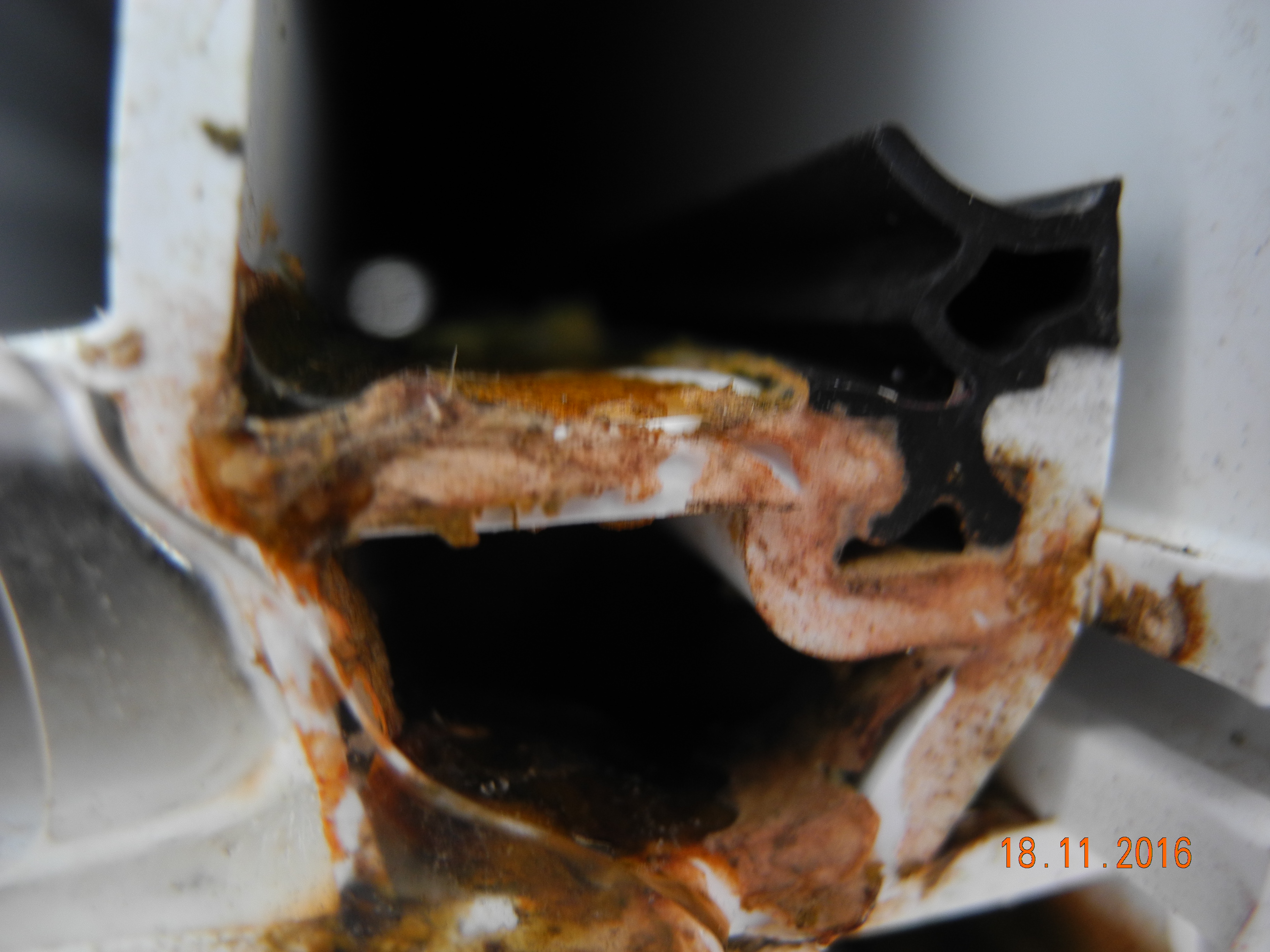

похоже только на краях - яркий пример фото3...
так что миграцию из профиля можно исключить.... я не представляю такой сегментированной миграции компонентов для экструзии.... остается упаковка и хранение......

Всем привет Да миграцию какого либо компонента я исключил сразу, да и работу ведем с проверенными поставщиками сырья, подозрение на оборотную воду в технологическом процессе, да она фильтруется, добавляютя ингибиторы против образования всякой дряни, может недостаточно хорошо работают, появляются водоросли, а повышенная влажность на улице и тепло в май-август ускорили и усугубили данный процесс может еще какие соединения плюс к этому сложно пока сказать

Судя по фотографиям миграция из профиля отcутствует. Учитывая сложность профиля к поставщикам сырья претензий не должно быть. К воде тоже.
Налет образуется на срезах профиля в результате контакта с влагой, воздухом и теплом. Выражаясь химическим языком у Вас происходит химические реакции с компонентами состава.

повторю вопрос....почему только на краях???? ищите причину в районе хранения транспортировки.... иначе- производственные проблемы дали бы проблемы по всей длине профиля....или я что то упускаю????
