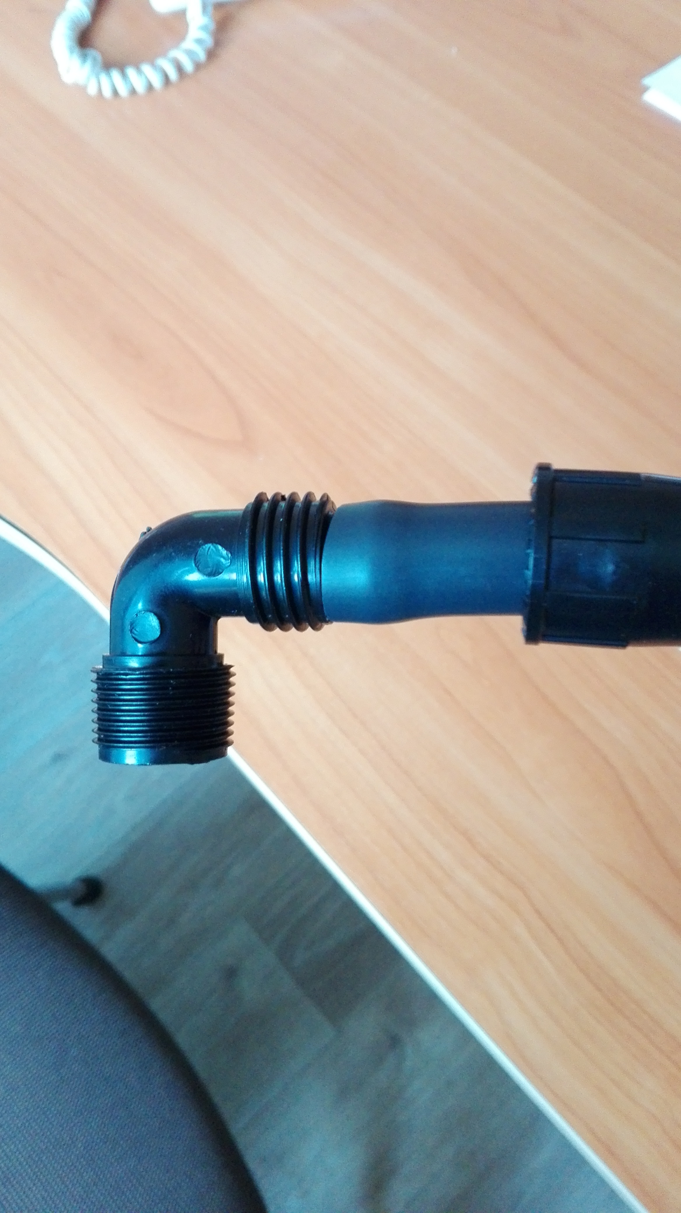

Добрый день,коллеги!
Может кто сталкивался с такой трубой. Суть в том,что рынок спрашивает трубу,которая с легкостью одевается на фитинг как резиновая,но вроде ПВД/ПНД и не заламывается,ластичная. Везут из Чехии в РБ,но материал производства назвать не могут. Труба 20*1,7 . При поджоге пахнет ПНД. Есть идеи,господа? :smu:sche_nie:
Собственно,фото

Добрый день!
ПВХ пластикат и ТЭП как варианты. ПВХ дешевле, ТЭП по технологичнее в некоторых параметрах. Тут надо смотреть какие требования к изделию (например, физ.мех.) и условия эксплуатации (например, температура, светостойкость и др.). Ну судя по предназначению - для полива, думаю и ПВХ можно опробовать, как вариант, марки О-40 или О-50.

Измерьте плотность, и я скажу, что это.

ПЭ 32 ;)

Извините,что пропал. Вопрос всплыл опять... Почему никто не рассматривает,что это ПВД?

Может и ПВД, а может ПВД будет жестковат, все зависит от толщины и требуемой эластичности.

У этой трубы есть дна особенность: после залома она принимает почти исходную форму,что не скажешь о ПНД

Эффект памяти формы есть как у ПВД, так и ПНД,
Вполне вероятно, что труба выполнена из близких аналогов к ПВД 15303

Жалко, у ПВД 0,92 г/см3, у ПНД 0,96 г/см3, по плотности легко понять, а так только гадать или методом тыка.

Sergpolimer писал(а): Вполне вероятно, что труба выполнена из близких аналогов к ПВД 15303
Это и есть ПЭ-32.
Re: Труба для полива
#14 Сообщение Figaro » 10 авг 2016, 18:10
Израиль такого типа трубы из LDPE делает, толщина стенки 1,3; 1,4; 1,5 ...

Janssen писал(а):Труба 20*1,7 . При поджоге пахнет ПНД. Есть идеи,господа?
" если что-то выглядит как ПЭ, пахнет как ПЭ и на ощупь тоже как ПЭ, то, скорее всего, это "что-то" и есть ПЭ."
