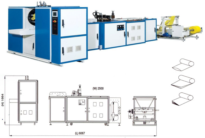

Приветствую Всех.
В общем - расширил свой профиль деятельности, теперь, кроме ТПА, в наличии имеются пакетоделательные машины для изготовления мусорных пакетов в рулонах. Нормальных наладчиков естественно нет, как и какой-либо документации. Машины турецкие типа PS-ROLL (обозначений на оборудовании ни каких нет) и одна китайская ("новая") от "поставщика" - вся упаковка, с кривым запуском,т.к. далеко не специалисты в своем деле....
Но вопрос в другом - для самостоятельного познания настройки, устранения неисправностей необходима хоть какая-нибудь документация и советы. Готов даже взять уроки по настройке, нахожусь в Новосибирске.

И если можно фотографии станков

турецкие ps 420

И китайская - фото не добавляется почему то.
Проблема - необходимо тех описание, с чего начинать и как настраивать (для начала).
На китайской (сразу идет два рулона) - после ножа идет подача рукава, а на барабаны не наматывает и еще часто рвет пленку между ножами и намоткой в рулоны...

Ну документацию можно запросить на ЕвроПолимерТрейдинг А вот настройка не должна быть супер сложным.
Рвать в катушках может из за сильной натяжки и еще сталкивался рвало из за статики забыли включить блок снятия статики

Частые обрывы перед намоткой могут возникать при слишком "сильной" перфорации. Опять же от материала/качества пленки оч. многое зависит
