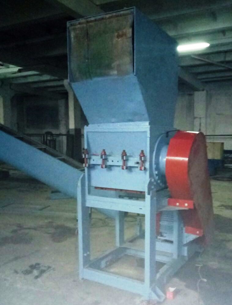

дробилка не дробит
Доброго времени суток.Купили дробилку с производительностью в 1000 кг в час но по факту она дробит 300 кг в час дробилка Полимех слф-1550м дробим пленку пвд!кто что может подсказать?

По паспорту 800 кг.
С Полимехом надо делить на два.
Всё правильно. Наточить ножи и будет 400.
Поставите пневмоотсос будет больше- 500.

Ножи тупятся очень быстро.что за пневмоотсос? Можно фото и где его преобрести можно?zhdanoff888 писал(а):По паспорту 800 кг.

Уралметаллик и Вторпластмаш на выбор Ваш.
Пневмотранспорт.
Пневмотранспорт.

SLF-1550М дробилочка хорошая, монументальная, у меня такая есть.
1000 кг. она конечно не дробит, но кг 600 вполне и стабильно. Её инерционная заряженность и двигатель 55 кВт. позволяет разрывать пластик даже без ножей. Но лично мне кажется что для дробления пленки, лучше использовать другое оборудование. Если же такой возможности нет то Вам необходимо контролировать зазор между ножами, он должен быть минимальным, если дробите на сухую то необходимо поставить соску кВт на 7, производительность возрастет % на 20. Размер калибрующего отверстия играет немаловажную роль чем он меньше тем и производительность меньше.
Обратите внимание на люфт на валу, эти дробилочки частенько люфтят из за износа опорных подшипников.
Успехов.

Производитель заявляет обычно в характеристиках производительность полученную при дроблении литников, чипсов (результат шредирования) - эталонные материалы, а на пленке так и выйдет где-то 300 кг/ч. Скажем, чтобы передробить 1000 кг в час чипсов и пленки нам потребуются 2 разных машины
