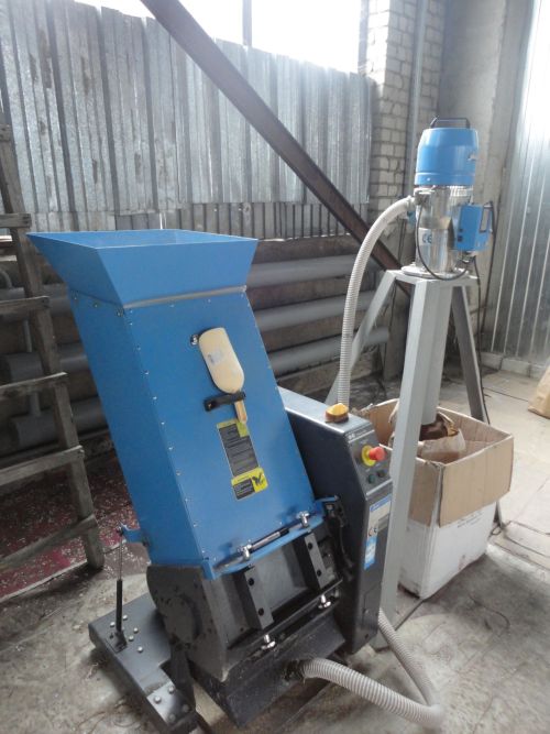

Re: Дробилка для оконного профиля
#12 Сообщение zhdanoff888 » 04 ноя 2016, 13:17
Решение задачи дробления профиля и труб.
Денис Рудковский
Сообщения: 125
Зарегистрирован: 03 май 2012, 09:31
Город: Нижний Новгород
Поблагодарили: 11 раз
#13 Сообщение Денис Рудковский » 07 ноя 2016, 10:55
Хм... Удобно, может быть, загружать длинные трубы с пола. Можно без приямка обойтись, и со второго этажа не загружать. Да вот только мне не нравится, под каким углом трубы на ротор попадают. ИМХО, намного лучше, когда они сбоку под тем же углом опускаются.
zhdanoff888
Сообщения: 2112
Город: Пермь
Откуда: zhdanoff888@yandex.ru
Благодарил (а): 305 раз
Поблагодарили: 554 раза
#14 Сообщение zhdanoff888 » 07 ноя 2016, 12:52
Голь на выдумки хитра. Переделать, если кому нужно , то не проблема.Направление мысли понятно. Или изначально заказать на заводе в исполнении с боковой загрузкой.
Денис Рудковский
Сообщения: 125
#15 Сообщение Денис Рудковский » 08 ноя 2016, 12:23
Да! только тогда уж и завод выбирать можно. Мало ли какая дробилка такие трубы кушать может. Знаю я одного производителя, у кого воронки с боковой загрузкой погонажных изделий, как вариант предлагаются.
