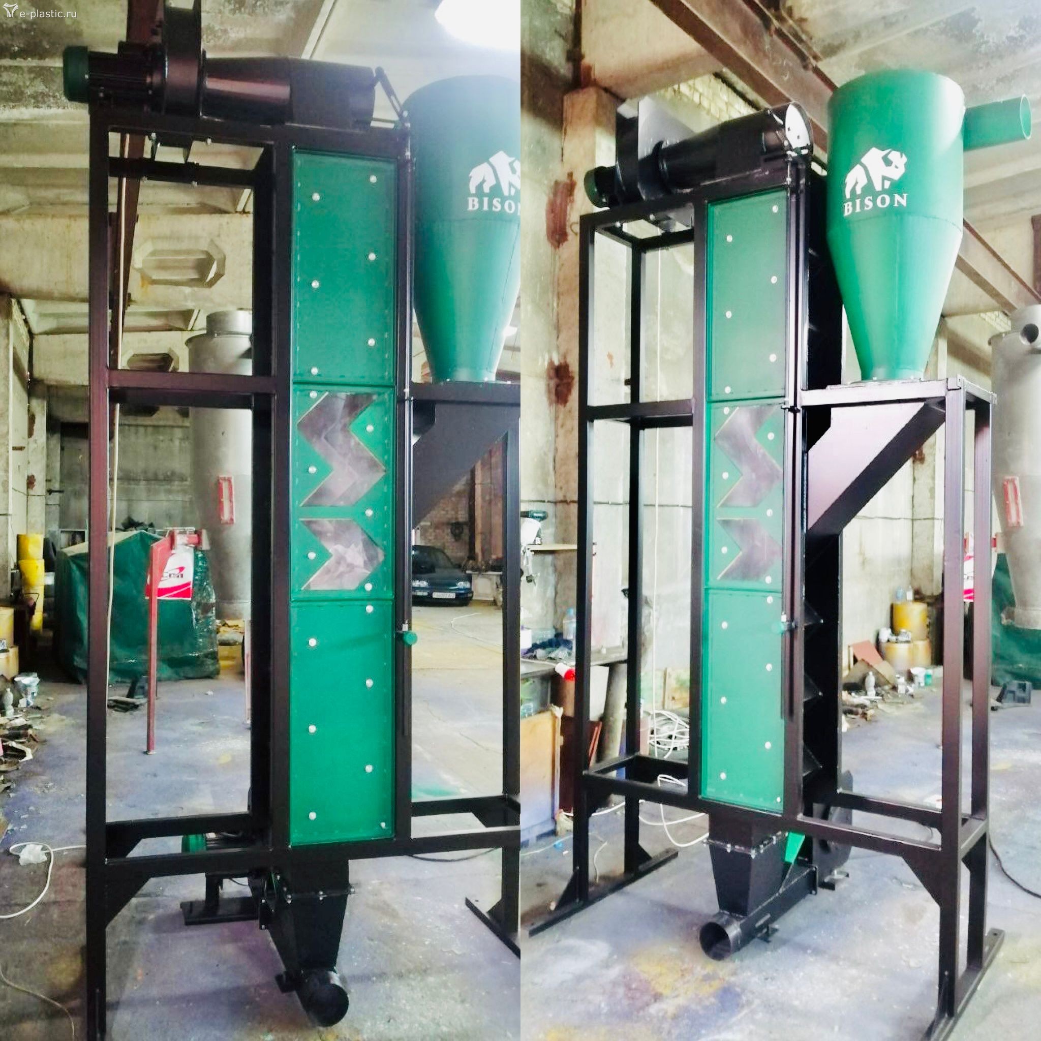

Фото воздушного разделителя покажите.
Дробилку под пневмовыгрузку возможно переоснастить?

Дробилка с пневмовыгрузкой. Воздушный разделитель циклонного типа, фото не получается добавить.content://com.android.chrome.FileProvider/images/screenshot/16685110008761711462107.jpg

#12 Сообщение zhdanoff888 » 15 ноя 2022, 16:27
виктор 46 писал(а):
15 ноя 2022, 14:17
Схема: Дробилка под пневмовыгрузку, Агрегат сухой очистки( НазаровСистемс) с внутренней перфорированной сеткой размером отверстия под Ваше сырьё, Удалитель остатка пыли и мелкой фракции колонного типа(на фото), Фотосепаратор.

Меня вполне устраивает, то что стоит у меня. По поводу целесообразности установки агрегата предложенного Вами я бы поспорил.(цена, потребление электоэнергии,вспомогательное оборудование для подачи и дальнейшей транспортировки сырья)плюс ко всему прочему, никто не сравнивал их производительность. Учитывая все вышеперечисленные доводы я не стал покупать этот агрегат.

#14 Сообщение zhdanoff888 » 16 ноя 2022, 07:31
виктор 46 писал(а):
15 ноя 2022, 21:12
Никто и не просит Вас покупать другое что то. Я дал свой вариант.
Вы писали про мелкую фракцию чёрного уплотнителя и решение в АСО (2 кВт/ч).
