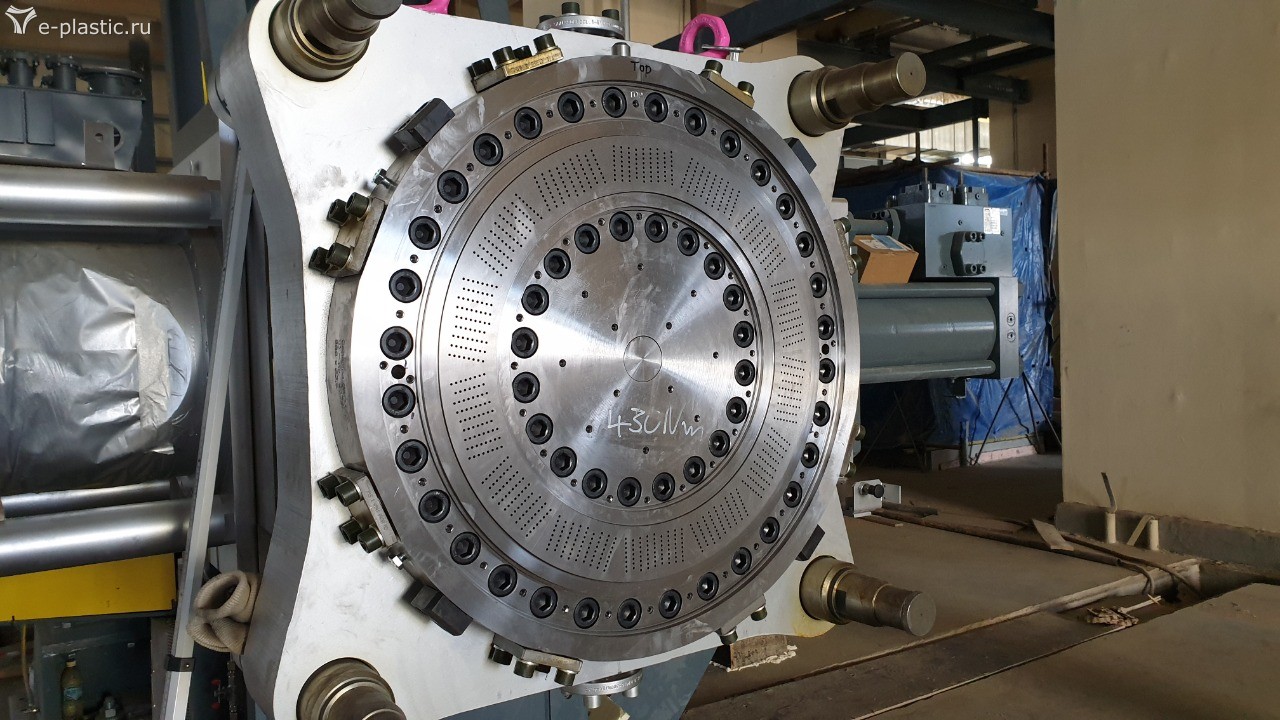

Как реализована фильера?
Как проходит раздел температур, когда вода вскипает при 100 град,
а расплав уже застывает внутри фильеры при 150?

Кхммм ... тут как бы правильней интересоваться объемом/скоростью потока/и нужной для данного полимера темп. воды при контакте с поверхностью фильеры ...

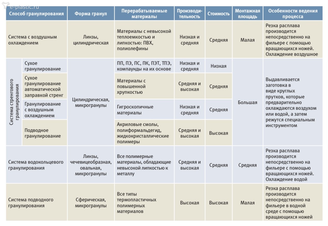

https://www.directindustry.de/prod/econ ... 17214.html
Не то что бы почитать с картинками , но ещё одно видео.
Картинка другого производителя.

Уважаемый Артур ... направление потока воды зависит исключительно от удельной плотности перерабатываемого полимера ... и при изменении направления потока не всегда есть необходимость полного заполнения объема водой ...
Именно так, при снижении производительности ниже минимальной, отверстия начнут "замерзать".

Благодарю! А какова примерная длина тонкого холодного канала омываемого диска?
Поблагодарили: 3244 раза
Re: Где почитать о системе подводной грануляции
#9 Сообщение Maks42 » 06 дек 2021, 18:22
Два раза прочитал и не понял вопроса, может коллеги поймут.

Мож про длину фильерки интерес ...

Она не просто дорогая, а сравнимая с основным оборудованием.
Толщина фильеры разная и зависит от производительности линии. Вот на этом видео описано неплохо устройство и запуск такой системы грануляции.

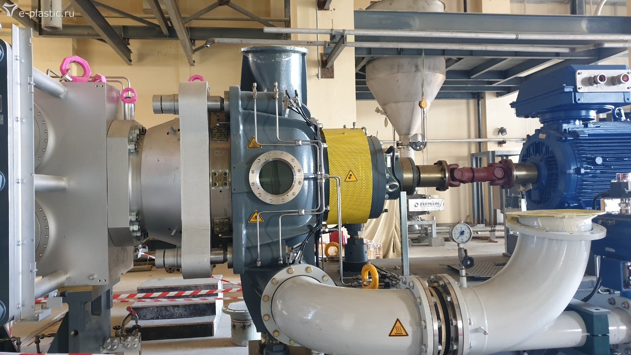

#26 Сообщение Lovkach » 14 дек 2021, 11:06
Примерно так это выглядит :

#27 Сообщение ПолиАндр » 14 дек 2021, 11:20
Отож ... че мелочиться то ... сразу с оргсинтезевым размахом ... :hi_hi_hi:
