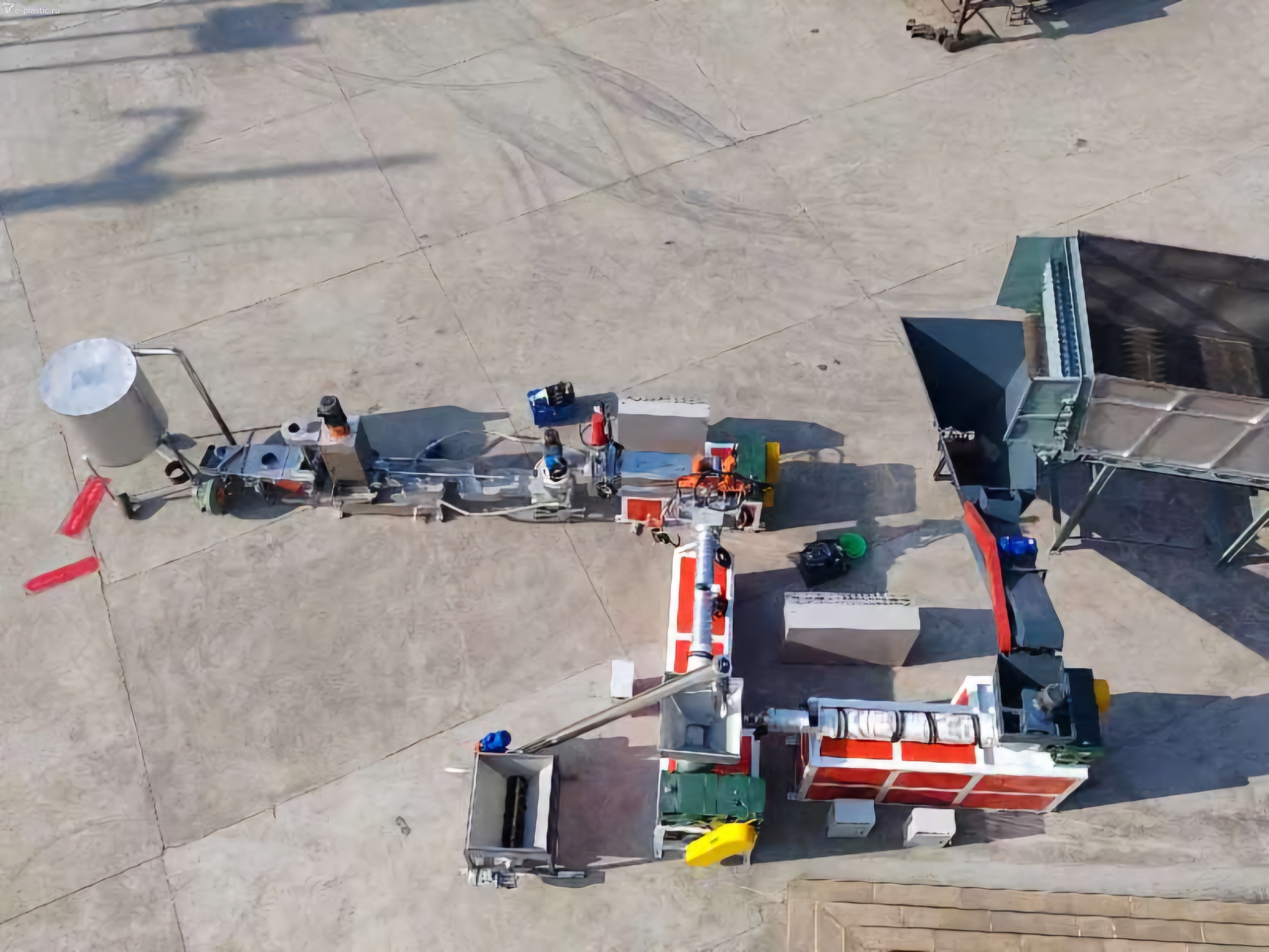

Трёхкаскадники разные и под разные задачи. Смотря какая стоит задача на основании техзадания заказчика. Фильтры расплава также ставятся различные.
На фото, например, для работы на мокром сырье.
Ежели материал для работы стандарный, то вполне хватает и двухкаскадника.
Производителей не так много.
Напишите мне в личные сообщения и я Вам дам варианты.

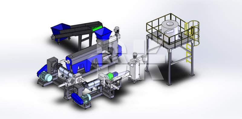

Ранее трёхкаскадники не имели фильтр расплава на первом каскаде (ввиду конструктива). Расплав полимера шёл из первого каскада в "закрытом канале" во второй каскад.
Теперь же изготавливаются трёхкаскадники с возможностью установки фильтра расплава на первый каскад(без закрытого канала передачи) по обычной схеме как на двухкаскадниках ранее.
Например фильтр расплава recycling-the-second-life-of-plastic-ec ... ml#p131680
Ставится для работы со сложным полимерным сырьём(полигон). Степень очистки 15-25 меш. Он убирает все крупные включения и то, что не "утонуло" в ваннах флотации мойки.
Получается в итоге гранулятор из трёх каскадов с тремя фильтрами. И фильтрами различного конструктива возможность установки.
Кроме этого, увеличив мощность мотора и длину шнека второго каскада возможно работать на двух каскадах (2 и 3) с твёрдой дроблёнкой. Загрузка идёт в загрузочное окно второго каскада. Первый каскад не работает при этом. Ранее для работы на мокрой пушонке и твёрдой дробленке требовались разные грануляторы.
Это конечно универсальное решение.
Трёхкаскадник с диаметром шнеков 240/220/190 мм. 500 кг в час(пушонка мокрая). Первый каскад с индукционным нагревом шнековой пары.

На фото трёхкаскадник из первых моделей. Между первым и вторым каскадом нет фильтра расплава. Закрытый адаптер передачи расплава.st_alexander писал(а): ↑04 окт 2020, 20:19Нет, я все же про конструктивzhdanoff888 писал(а): ↑04 окт 2020, 06:07

Данный трёхкаскадный гранулятор для работы на мокрой плёнке ПЭ и ПП и твёрдом ПНД отгружен в Россию для заказчика. Работа на плёнке идёт на 1,2,3 каскаде. Работа на дроблёнке идёт на 2,3 каскаде.
Частичное использование индукционного нагрева шнековой пары на первом и втором каскаде.
Обычно для работы на разных полимерах, мягких и твердых, необходимо два разных гранулятора. В этом случае он один.
