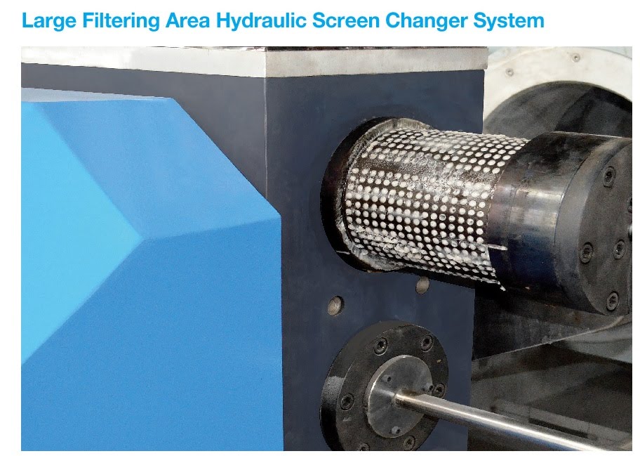

Доброго дня.
Прошу совета...
При экструзии пленки толщиной 20 мкн из вторичной черной гранулы, на просвет видно очень большое кол-во полимерных точек-включений. Пленка не обрывается. Гранула сделана из смеси пленок пвд и пнд после мойки и грануляции с фильтрацией на лазерном фильтре 150 мкн. Возможно ли как то убрать эти точки-включения из гранулы??

Лазерный фильтр обычно ставится на первый этап каскадного гранулятора (в случае двухкаскадного гранулятора) и на второй этап при трёхкаскадном исполнении гранулятора. На второй и третий этап ставятся фильтрующие сетки различной степени очистки.
Ежели у Вас гранулятор одношнековый, одноэтапный, то вопрос к тому кто покупал этот гранулятор. Изначально же понятен результат на выходе.
Лазерный фильтр расплава можно назвать фильтром грубой очистки расплава полимера.

После такой фильтрации остаётся только подшитый полиэтилен, он размягчается при грануляции и под действием давления полимерной массы протирается сквозь фильтр как творог сквозь марлю. То что вы видите на пленке имеет размер 150 мкр.
Если пленка с полигона или сельхозка, то нужно искать материал с деструкцией, такой обычно рассыпается при надавливании пальцами и убирать его.

Причин появления точек-включений может быть много. Начиная от дробления на шредере(замыливание) и заканчивая окалиной с фильтра.
Видимо у Вас стоит европейский лазерный фильтр(150 мкм). Обычно фильтр Китай с 200 мкм. начинается.
Под Вашу задачу 150 мкм это грубая очистка.
Я не знаю, каскадник(два этапа) у Вас сейчас или нет. Ежели однокаскадник, то как вариант поставить последовательно после лазерного фильтра двухплунжерный автоматический фильтр как на фото. Это позволит фильтровать расплав с тонкой очисткой.
