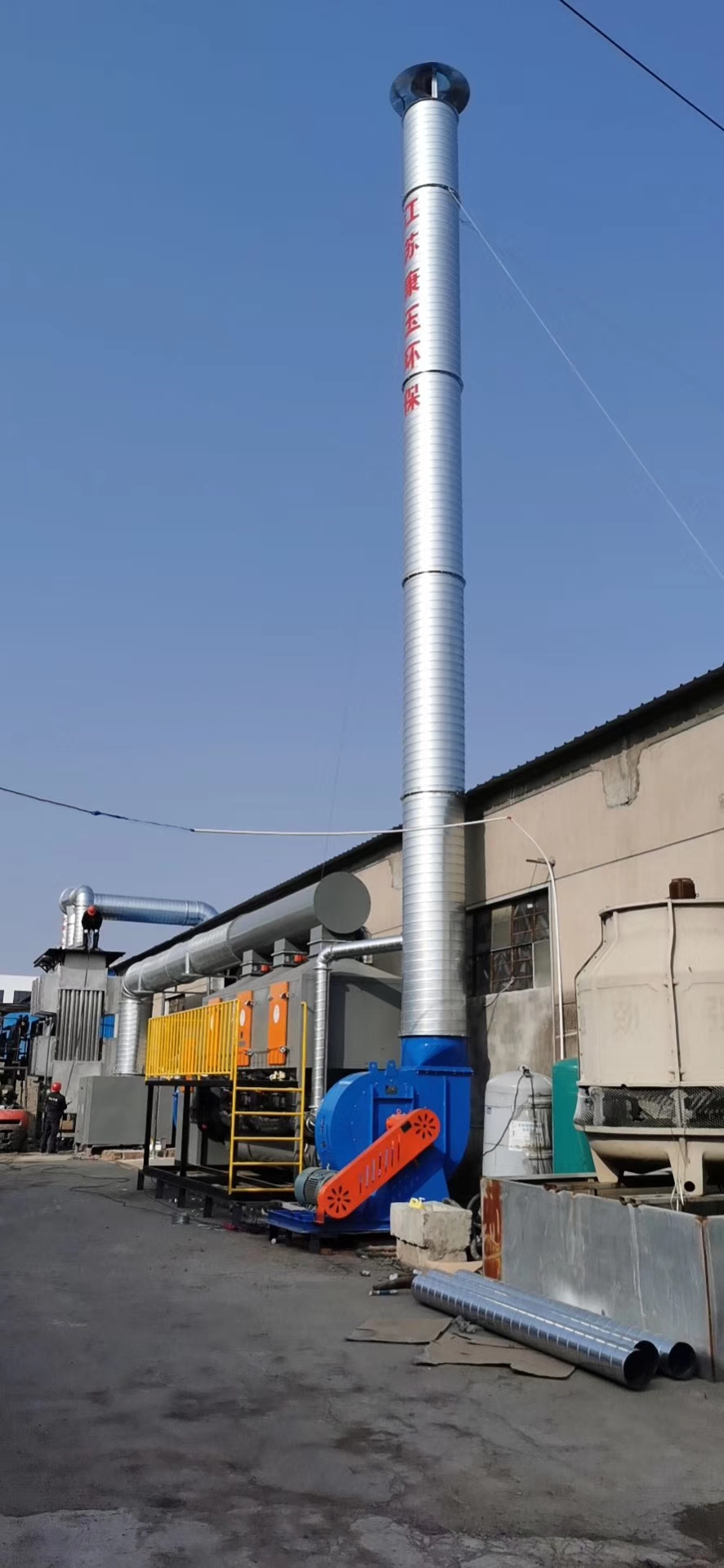

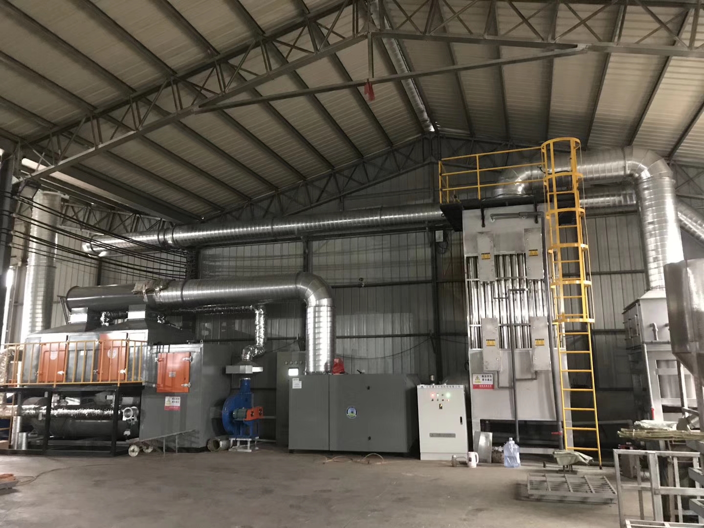

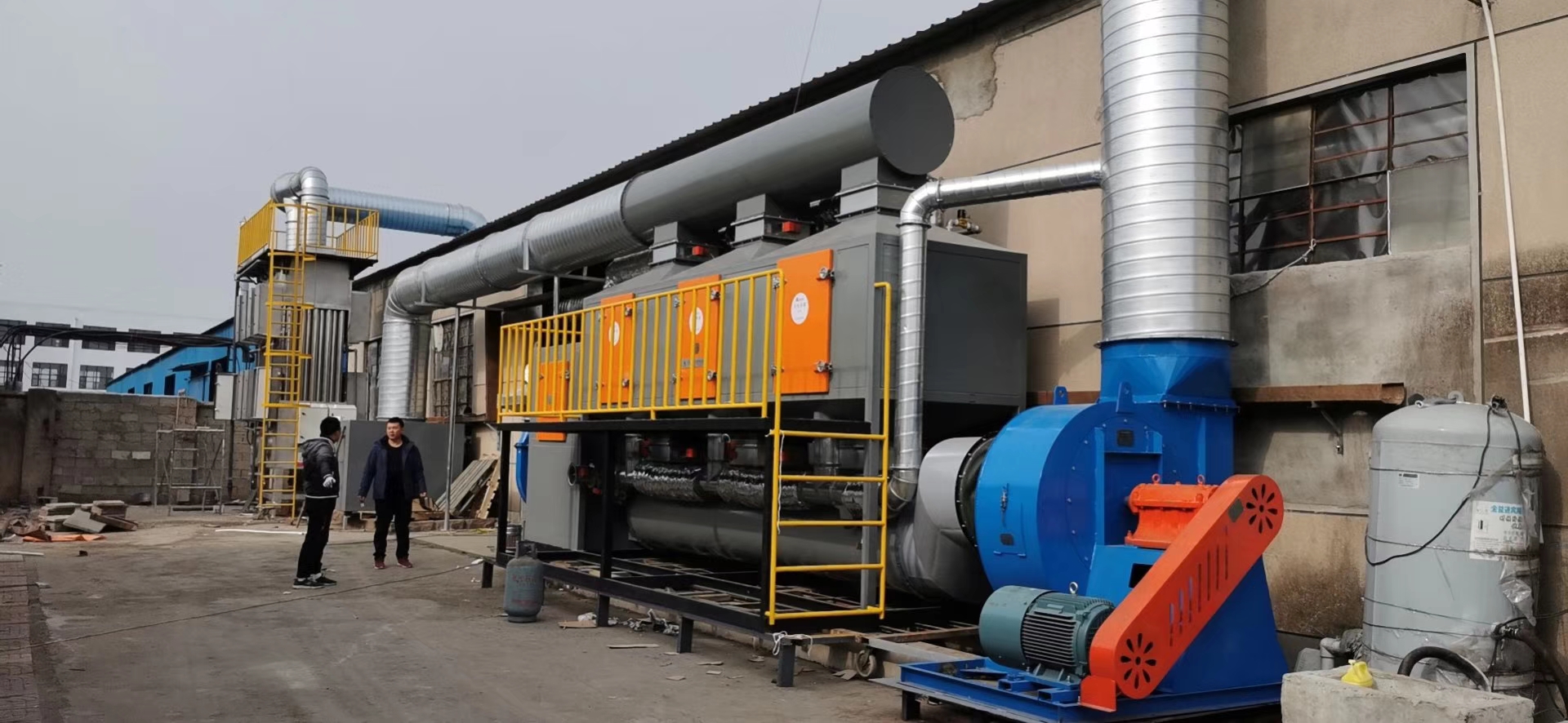

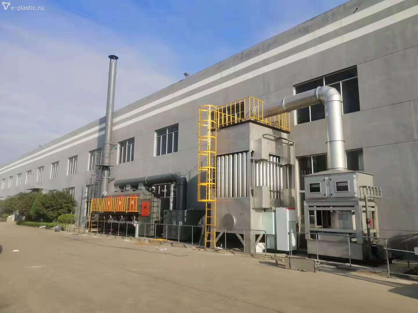

#6 Сообщение zhdanoff888 » 04 янв 2022, 17:58
zhdanoff888 писал(а):
15 янв 2020, 10:42
Тема ранее не поднималась на просторах форума.
В Европе и Китае сейчас в обязательном порядке требуют при установке грануляторов оснащать их системой сбора и очистки выделяемых при работе газов.
Вот и заранее интересуюсь. У нас в России также к этому нас "подведут" органы контроля?
Ибо стоимость такой системы порой доходит до 50% стоимости самого гранулятора.

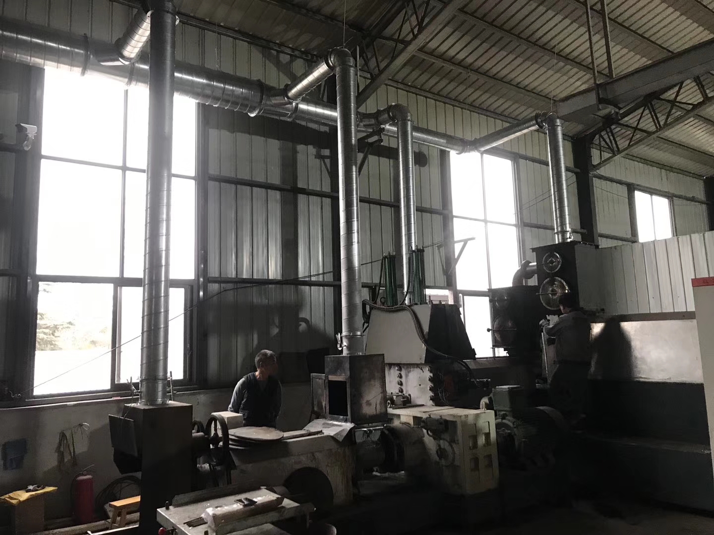

Кроме этого на каскадный гранулятор обязателен на переливе между каскадами блок вакуумной дегазации или вытяжка в систему очистки.mmexport1579072895261.jpgmmexport1579072902713.jpgmmexport1579072219173.jpgmmexport1579072213316.jpgmmexport1579072237414.jpg
Как говорит завод производитель данного оборудования- эффективность удаления газов 95% и эффективность нейтрализации газов 99%.
Тема снижения выбросов всё чаще поднимается у нас в стране.
Смотрите в итоге, что будет в перспективе в обязательном порядке стоять у Вас в цехах.
В настоящее время актуально для работающих на биг бэгах и вагонных вкладышах и пологах из под серы.

Процесс очистки: конденсатор(накопитель) + пневматическая вихревая башня + высоковольтное электростатическое устройство очистки дыма + высокоэффективный фильтровальный агрегат + адсорбция активированным углем и десорбированное каталитическое сжигание + вентилятор высотной вытяжки. Данная схема для цеха грануляции полиэфинов.
Состав комплекса удаления и нейтрализации может быть разным, в зависимости от задачи.
Перевёл так. Не судите строго.
После визита на завод, дам более полную информацию.

#10 Сообщение zhdanoff888 » 26 апр 2022, 11:52
Расположение оборудования в цеху грануляции и вне здания.
