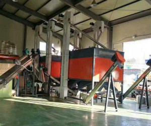

#13 Сообщение zhdanoff888 » 11 май 2019, 09:53
Современный трибоэлектрический сортировщик полимеров китайской компании.

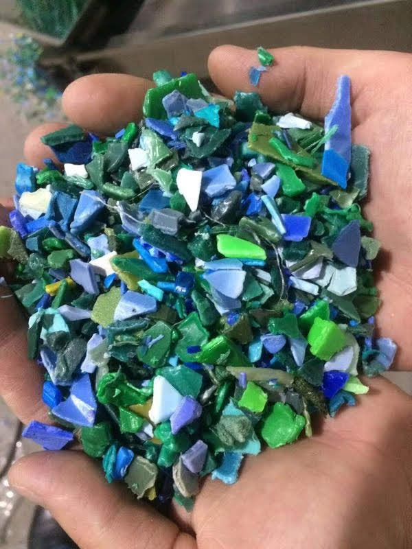

#17 Сообщение zhdanoff888 » 16 май 2019, 05:43
В зависимости от техзадания после трибоэлектрического сепаратора ставится фотосепаратор( может быть с сушкой и пылеудалением) для разделения отсортированного материала по цвету.
Пример на фото.

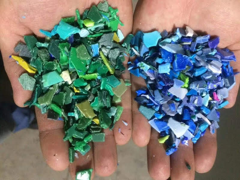

#18 Сообщение zhdanoff888 » 28 май 2019, 14:14
zhdanoff888 писал(а):
16 май 2019, 05:43
Пример работы фотосепаратора до и после.

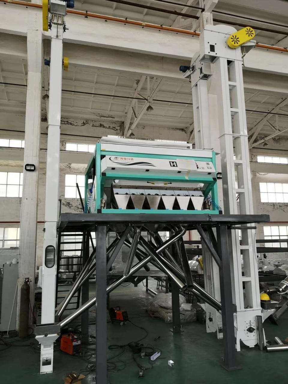

#19 Сообщение zhdanoff888 » 25 июн 2019, 08:00
Ещё фото работы сепаратора по цвету

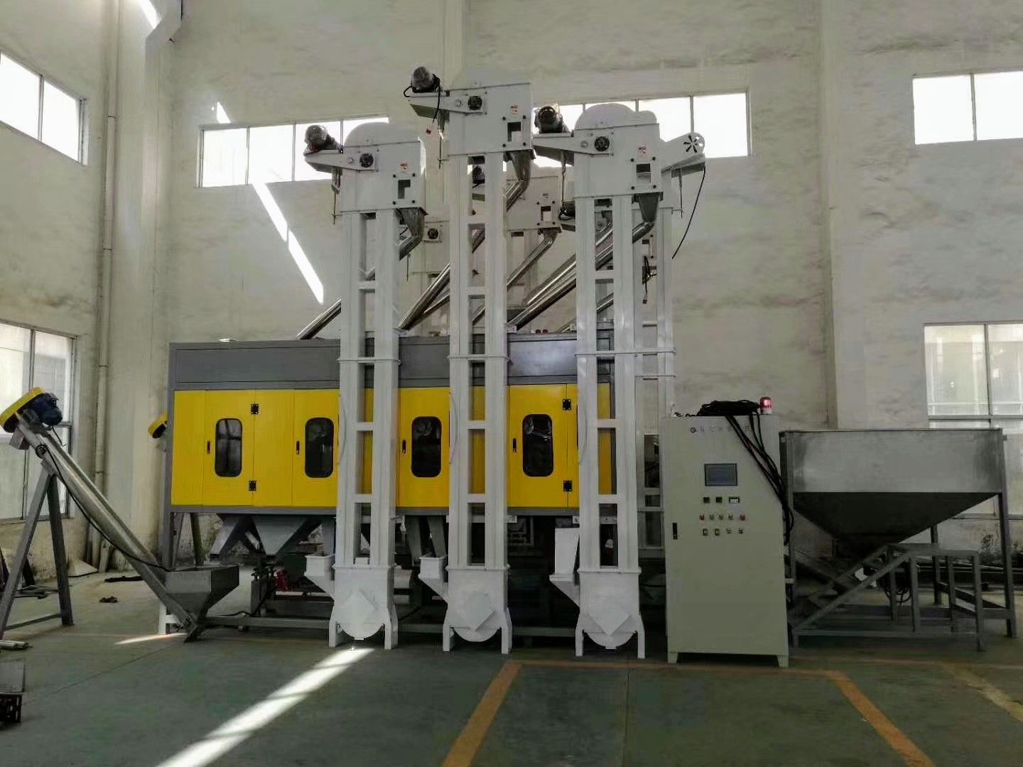

#20 Сообщение zhdanoff888 » 09 сен 2020, 18:20
Многостадийная сепарация за один проход сырья.

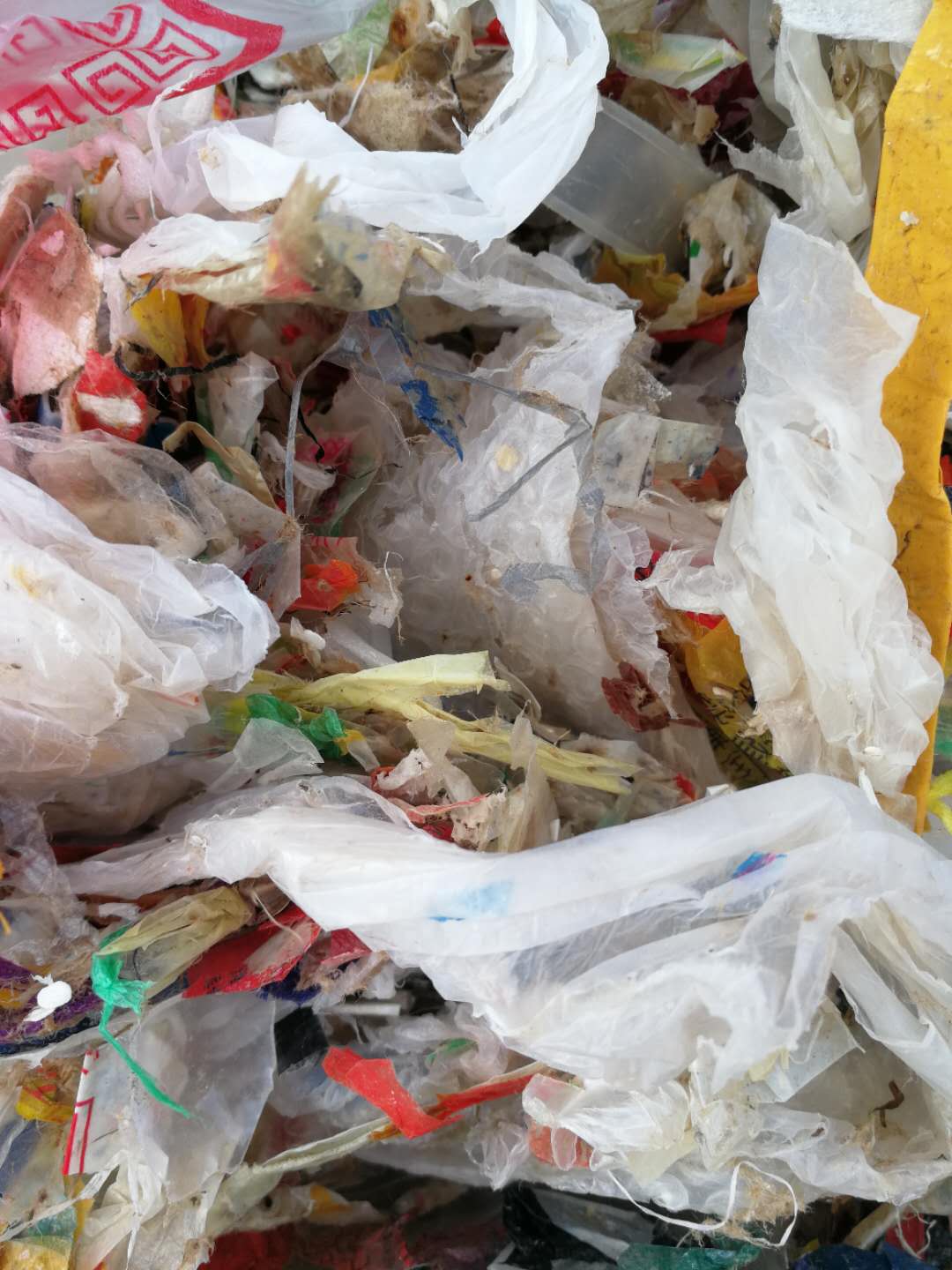

#21 Сообщение zhdanoff888 » 04 окт 2020, 10:41
Lawego писал(а):
22 ноя 2018, 00:45
PPeter писал(а):
21 ноя 2018, 22:21
Lawego
Проблема в том что разделяемые материалы должны быть чистые, идеально сухие, без пыли и более менее
откласифицированы по размерам. Только тогда будет успешное разделение.
В связи с этим, наверное, в мое практике и не встречались электростатические сепараторы для сортировки мусора и дробленки в промышленных маштабах. Связано это вероятнее всего в их низкой эфективности на нашем мусоре.
Остальные сепараторы применяются на различных предприятиях как отдельно так и дополняя друг друга.
Сортировка LDPE, HDPE и других плёнок в промышленных масштабах.
