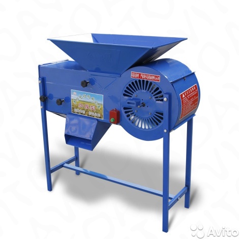

При дроблении мебельной пленки пвх с ламинацией образуется пушенка пвд (защитная пленка на ламинации). Вопрос как ее убрать из дробленки

Как вариант в ванне флотации для мойки пэт флексы. ПВХ утонет, а ПВД уберётся в сторону.

#18 Сообщение zhdanoff888 » 31 янв 2018, 08:41
виктор 46
Изучите возможность применения для своей задачи веялки для очистки зерна. На Авито 18000 руб.

Веялка конечно хорошо.
Вот лично у меня если что-то не отделяется или не гранулируется, то я обращаюсь к колегам у которых есть необходимое оборудование, которое мне, чаще, не нужно. Иногда оказывается что и их оборудование не помогает или помогоат частично.

#21 Сообщение виктор 46 » 01 фев 2018, 21:55
виктор 46
Спасибо, вопрос решился. Сделал барабанное сито.
