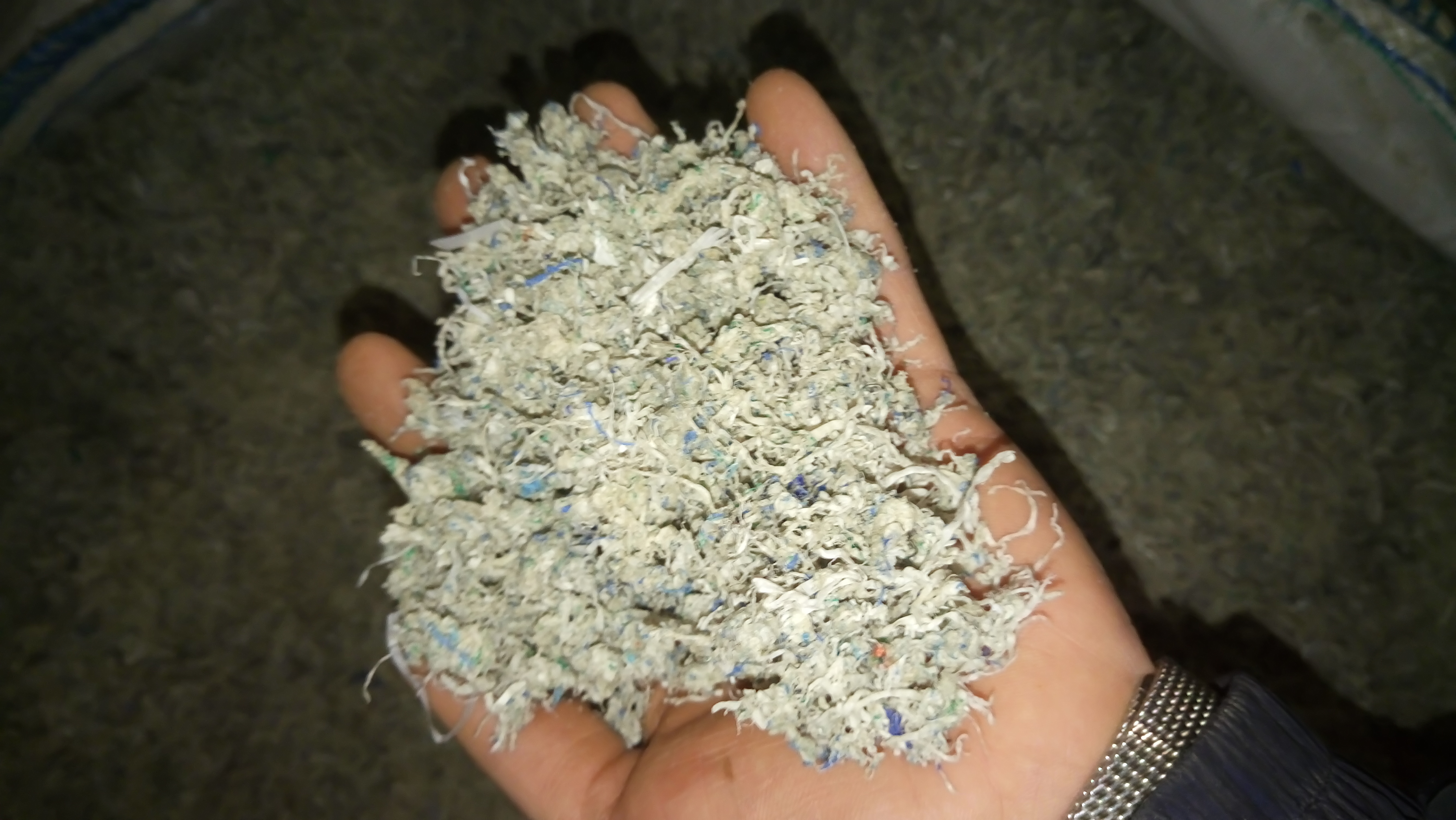

нет. ручная подача, работаем на агломерате.
samsoon
Сообщения: 40
Зарегистрирован: 19 окт 2017, 15:12
Благодарил (а): 11 раз
Re: Разная толщина стренг на выходе
#8 Сообщение samsoon » 10 янв 2018, 15:22
вот такой агломерат
Поблагодарили: 3244 раза
#9 Сообщение Maks42 » 10 янв 2018, 15:24
Ручная и равномерная подача, это две большие разницы.
Для общего развития http://sonnerfeeder.ru/applications/gra ... emniy.html
Сообщения: 3666
Благодарил (а): 277 раз
Поблагодарили: 704 раза
#10 Сообщение технолог54 » 10 янв 2018, 15:58
обычно агломерат из биг-бэгов получается неоднородный,потому что тяжело агломерируется и у вас он не исключение. Поэтому при гранулировании он такой и получается. Если это критично закрывается несколько отверстий в фильере и это помогает решить вопрос.
