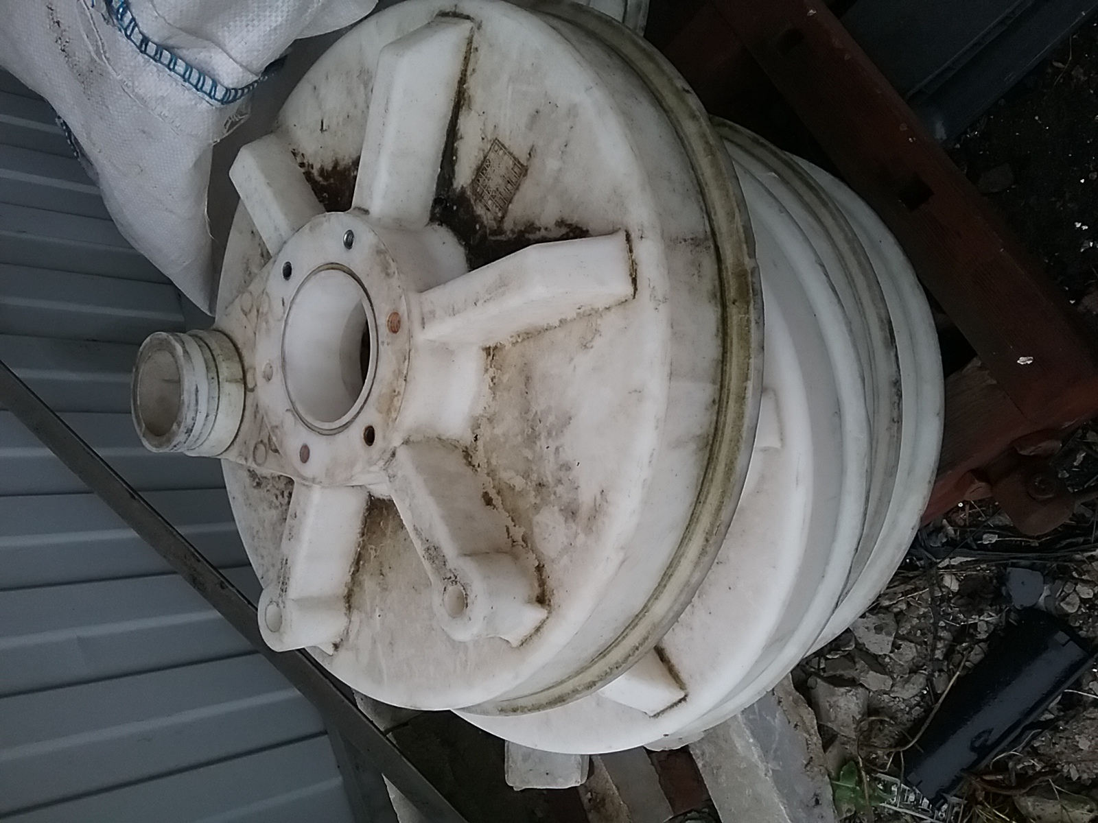

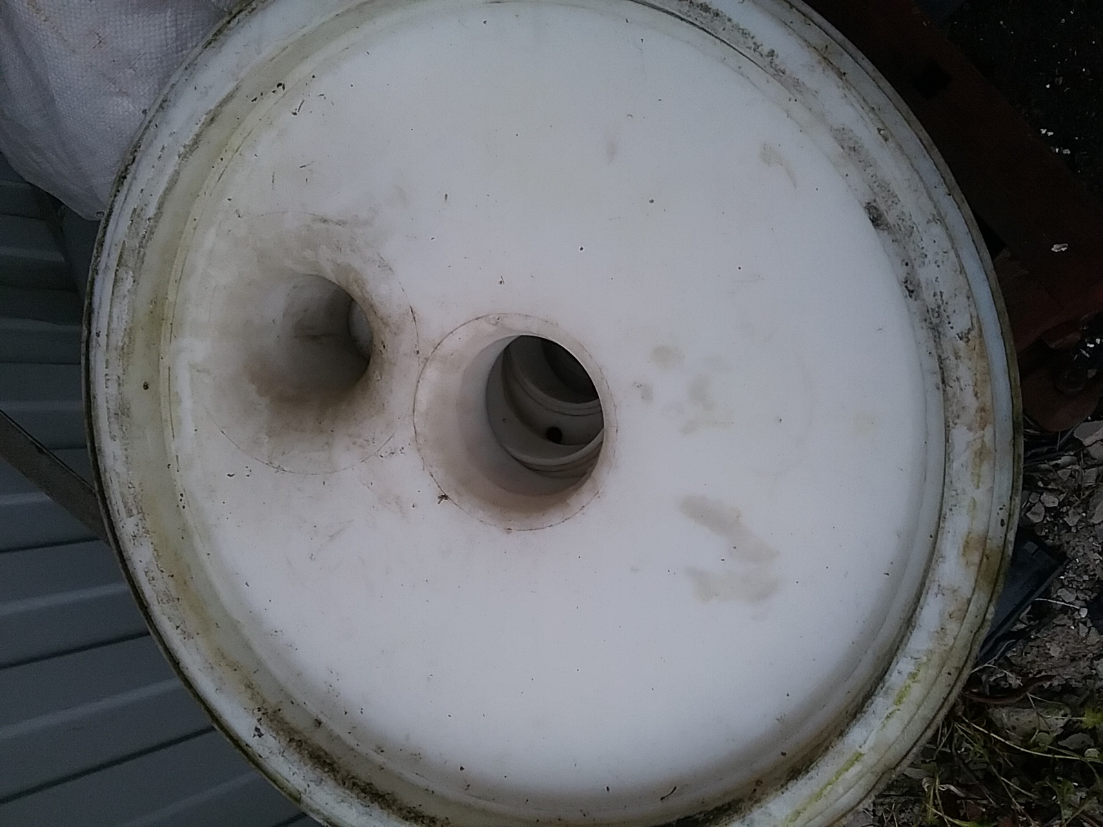

Вот такая заковыка (!). Первичный анализ в лаборатории показал ,что это какой- то полиамид с добавками. Попробовали небольшой кусок передробить на маленькой дробилке -сломали нож.

Думаете, по фото вам скажут больше, чем в лаборатории? Деталь массивная, прочная, поэтому маленькой дробилке и не повезло))) Попробуйте передробить на большой... а лучше - начните со шредера!

Осмелюсь предположить, что деталь Ваша изготовлена из стекловолонаполненного ПА (вероятнее всего). Какой внешний вид имеет сухой остаток после сгорания и горит ли вообще материал детали? Реагирует ли сухой остаток с соляной кислотой?

Полиамидные изделия на маленьких не дробят. Тем более, что это не тонкие литники. Маленький кусочек же был не тонким, как я понимаю, а неким кубиком, выпиленным из целого?
И какое кол-во этого отхода вы хотите "приспособить"? Сейчас окажется, что весь кипиш из за 100 кг))) А он, судя по фото, еще и грязный...

По поводу "первичного" анализа - птр 18, плотность 1,58 , температура плавления 216, температура изгиба при нагрузке 198 , прочность 140 МПа,.
В общем , производители данного девайса сообщили с большим скрипом о наличии антипиренов.

С такой плотностью и фактурой (что на фото видно) - однозначно с антипиренами. Показатели (если соответствуют) сравнимы со стеклонаполненным (20% примерно) трудногорючим (V-0) полиамидом ПА6.
Судя по фото и объему - хороший куш. Но далеко.
