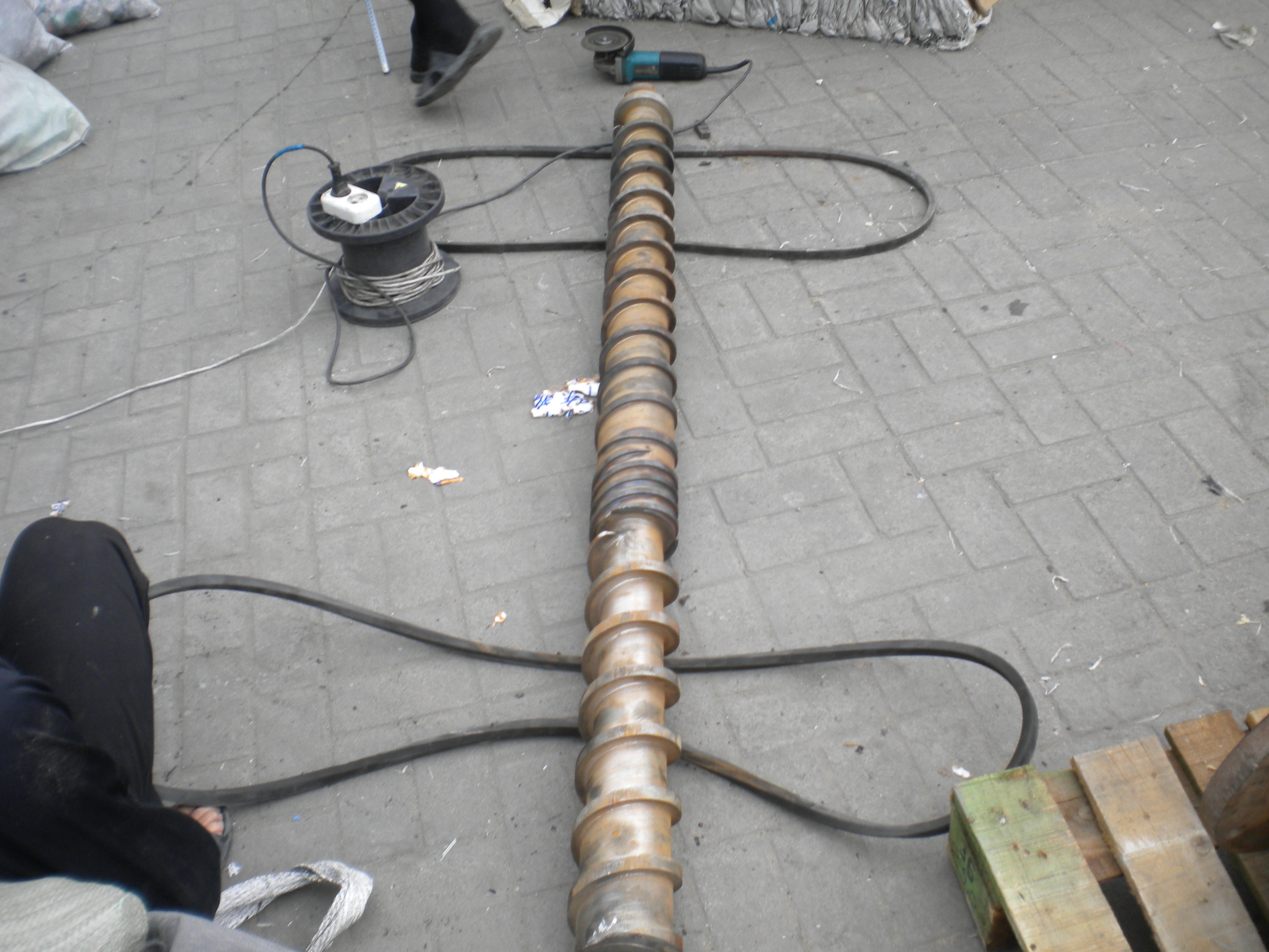

Добрый день форумчане, Хочу собрать каскадную линию грануляции, есть два гранулятора 180 и 125 шнеки, с 180 шнека будет перелив в 125 шнек, оба с дегазацией, вопрос следующий: как будет вести себя дегазация на 125 шнеке??? сколько видео смотрел не где не видел на нижних каскадах дегазаций. Советовался тут с местными кулибиными и они заявляют что расплав на 125 шнеке пойдет через дегазацию а не в голову. Почему? пояснить не смогли! вот и спрашиваю совета. Заглушить ее на проблема, просто хотелось чтоб материал проходил через 3 дегазации, на 180 шнеке, в переливе и в 125 шнеке. Гранулируем ПП Бэги и ПВД пленку.

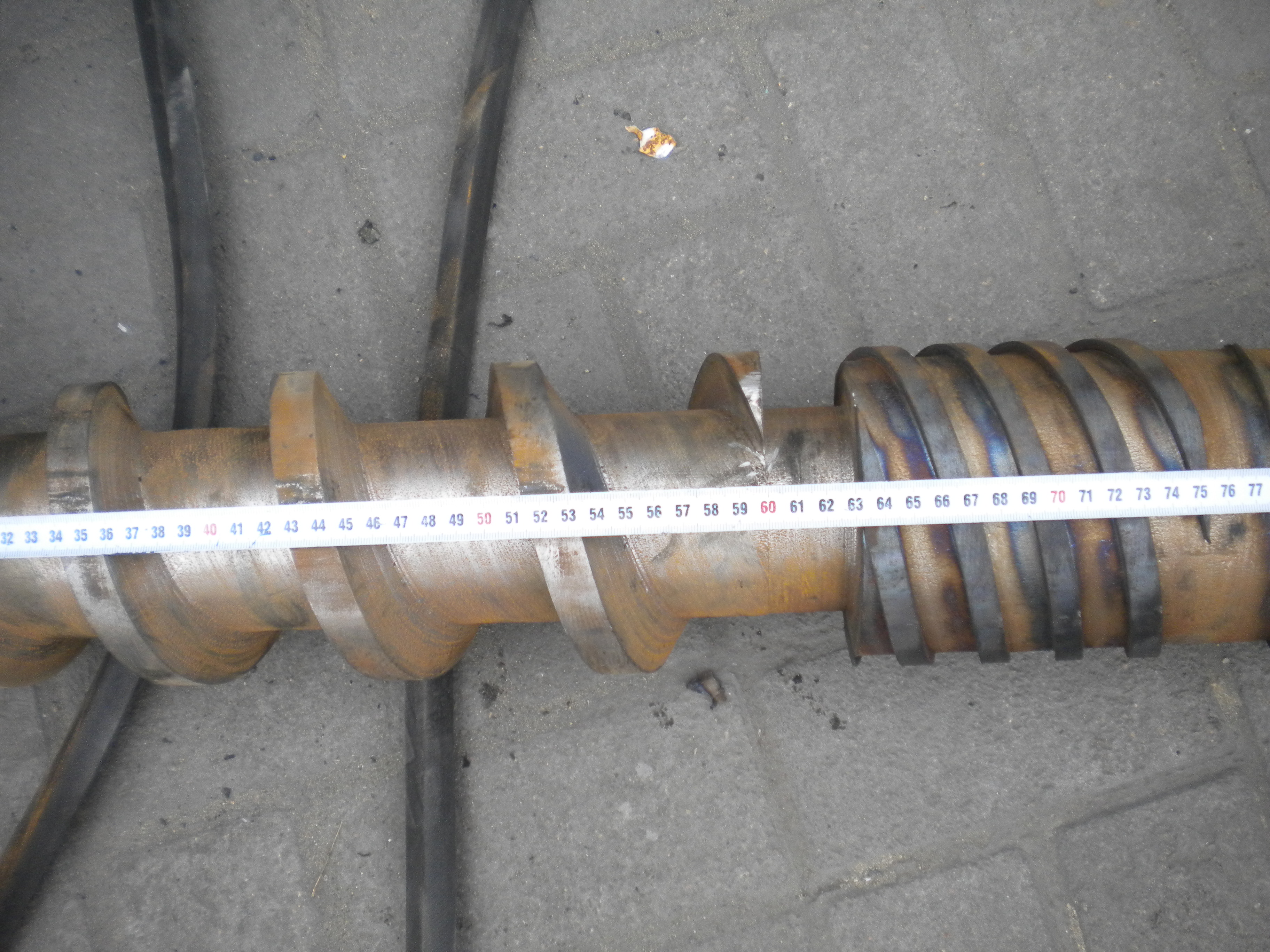

Обычно после 180 шнека ставится 150 или равный. Получается работа будет не на полную мощность.
Дегазация на втором цилиндре лишь проблема из за малого диаметра шнека - будет перелив.

Если шнек не изношен и заточен под дегазацию, то надо синхронизировать производительность экструдеров и все должно быть хорошо.

Шнек-пара новая, 3 месяца, он заточен под дегазацию, фото до установки
