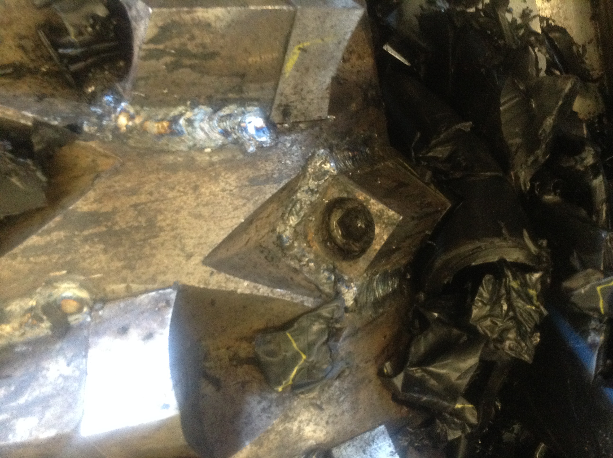

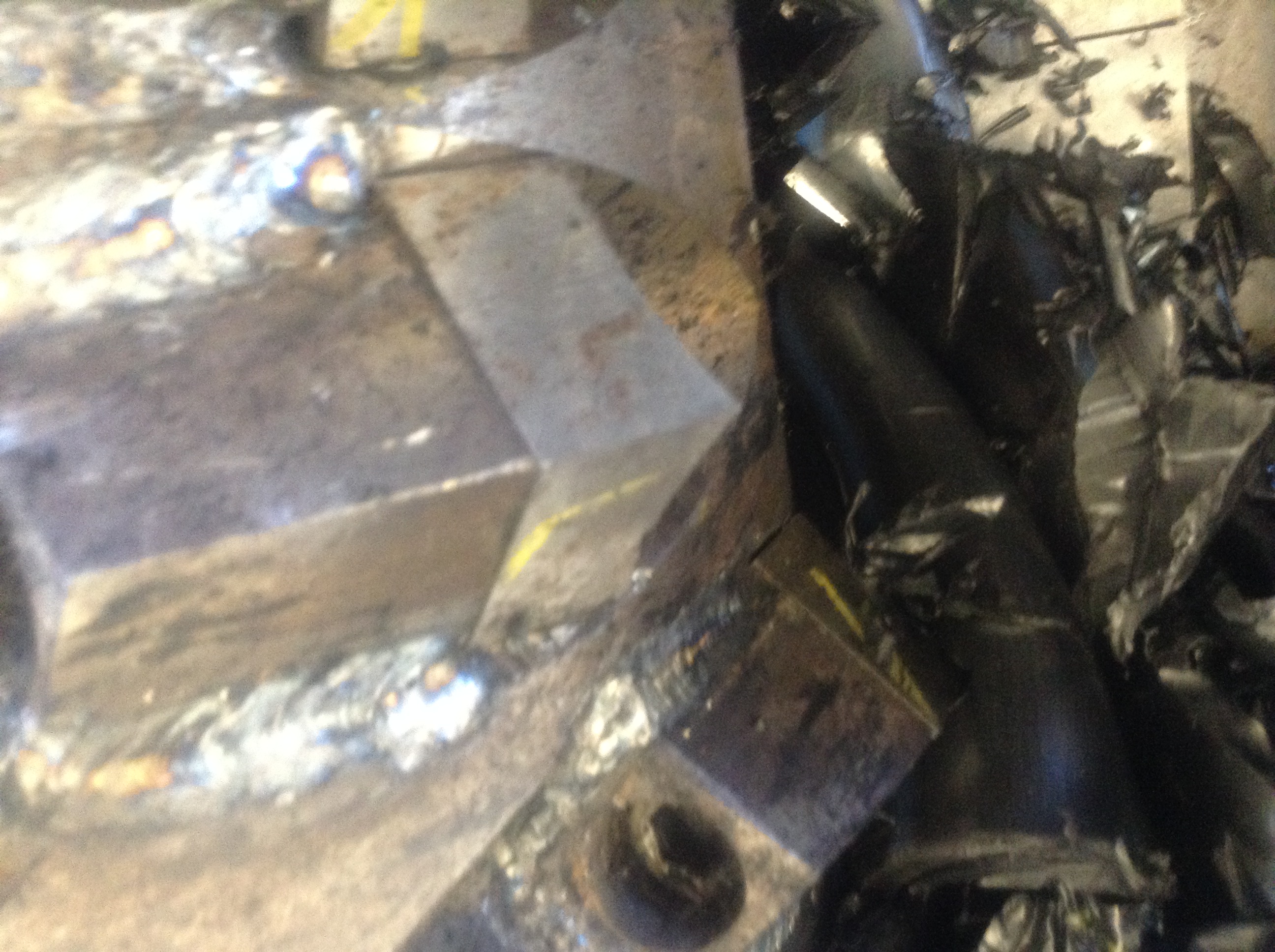

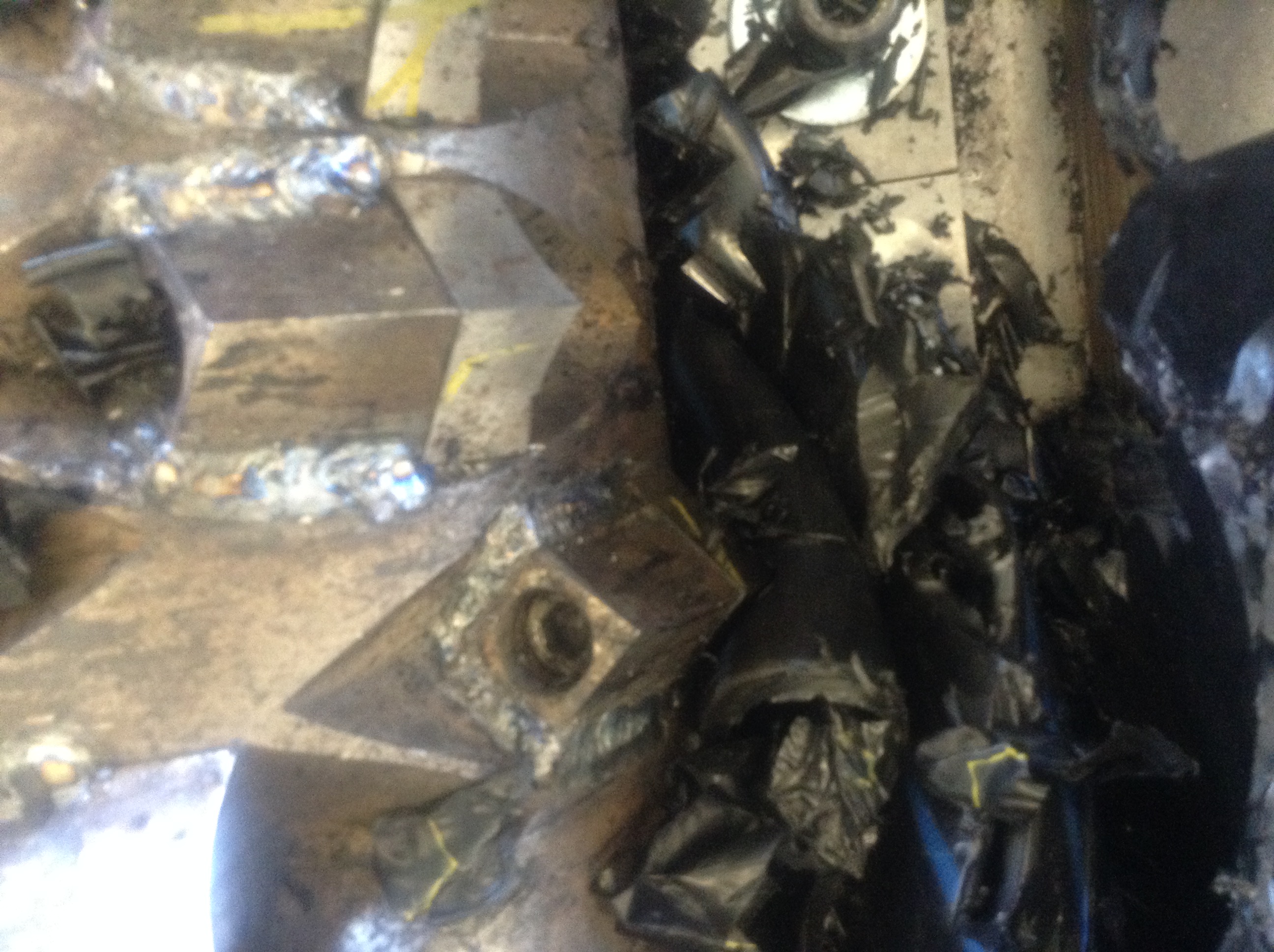

Добрый день ! Подскажите пожалуйста . Постоянно зажевывает трубу между ротором и ножем . После этого клиент ротор . В чем может быть причина ?

1.тупые ножи
2.полый ротор, предназначенный для пленочных и тонкостенных материалов.
3. Большой зазор между роторными и статорными ножами.
а вообще хорошо бы фото дробилки. Габаритные размеры труб?

Замятая труба . Зазор наверное 2мм . Хотя объяснял что должен быть 0,3 - 0,5 мм .До того как началась проблема оторвало постели ножей при дроблении летника от трубы . Привалили . Зажевывает
трубу 110 деаметром .

Возможно ремонт провели некоректно. Изменив угол статорных ножей (предположение) на фото плохо видно. Подключите амперметр к шредеру и замеряйте нагрузки на двигатель. Зазор 2мм однозначно много.

Статарный нож не сильно опустился? download/file.php?id=15870&mode=view
Угол атаки ножа сильно тупой получается. Нужно статарный нож до оси ротора поднимать, иначе снова постель ножа оторвется.

Всем большое спасибо !! Сегодня запустили все работает.

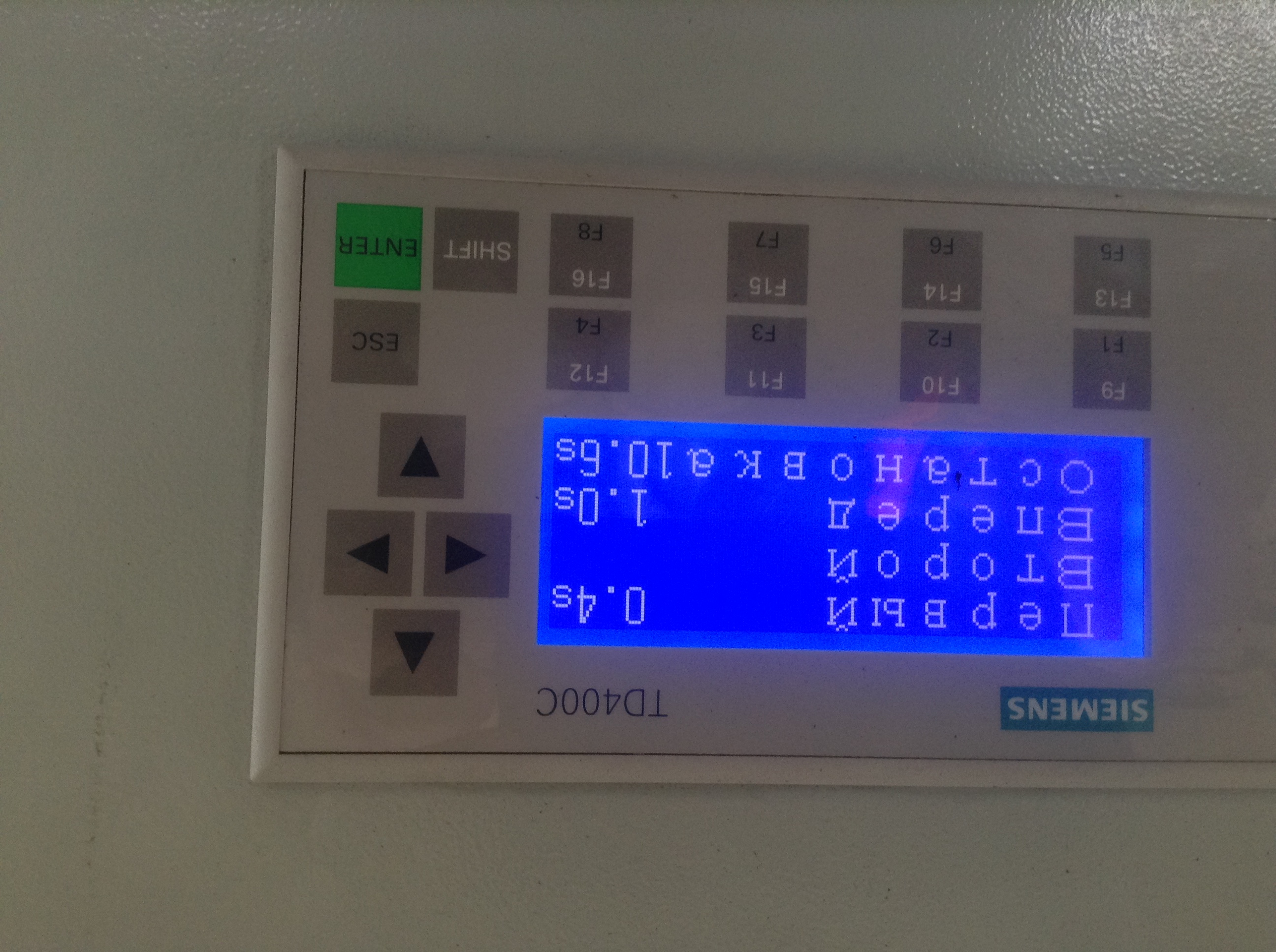

Доброго дня всем . Подскажите пожалуйста с какой цикличностью должен работает гидропресс на Шредере и давления на гидравлики . Клинит постоянно ротор , реверс не несрабатывает . У нас давление гидравлики стоит 20 Мпа . Подача в перетяну 0.4 с, потом пресс стоит 1.7с . Подскажите как у вас сделано ?

Настойки в Шредере

На рзных шредерах функция реверса пресса выполнена по разному. Мне встречались 3 варианта.
На одном реверс срабатывал при достижении определенного давления в гидравлике.
Регулировка делалась на самом датчике давления.
На других стояло реле тока основного привода которое можно было выставлять на определенное
значение при котором включался реверс.
Или снимается ток с основного привода и в настройках можно программировать уровень срабатывания.
Так что тут либо надо читать описание, либо связыватся с производителем или разбиратся самому.
Электрическая схема у вас есть ?
