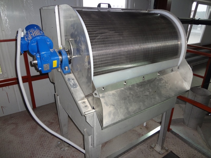

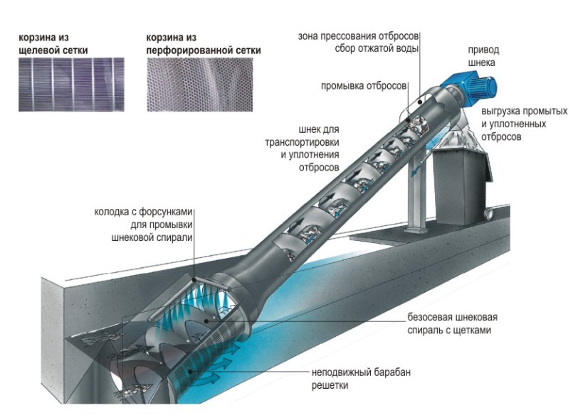

Интересует мнение специалистов и владельцев данных агрегатов для очистки слива грязной воды после мойки полимеров.
Какой вариант оптимальнее для данной работы.
Шнековая решётка размещённая в канале или барабанная?
Шнековая решётка.
Барабанная решётка.

Дело в том , что барабанная решётка есть с внутренним и внешним заполнением слива.
С внутренним советуют специалисты продающие оные агрегаты для нашей темы.
Хотя сам склоняюсь к шнековой решётке и по стоимости оптимально.
