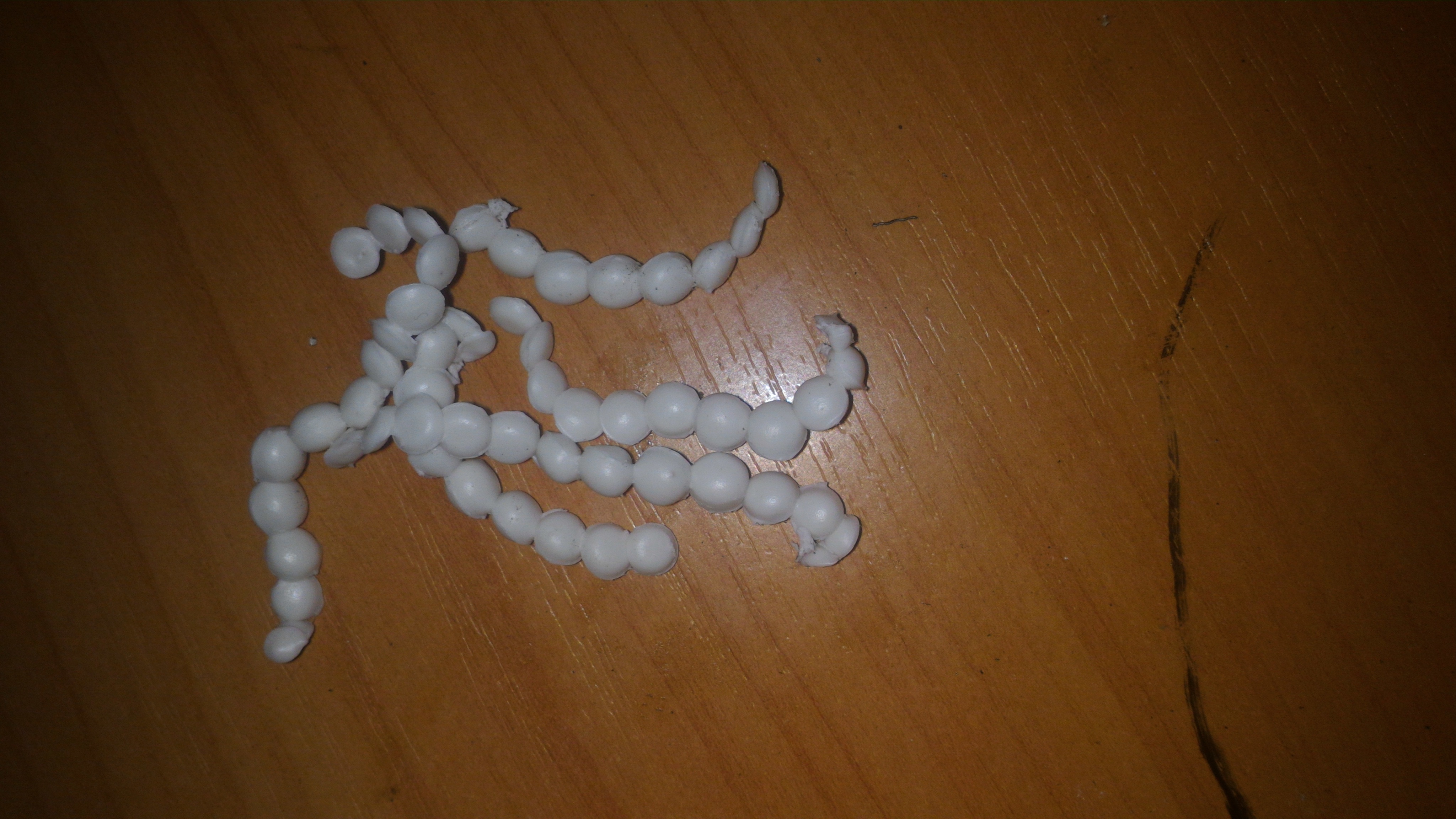

Еще раз здравствуйте! Пишу поделиться результатами, по температурам вроде бы как все настроил, и идет нормально, и нагрузка не кретина но вот проблема, гранула не получается гранулой) т.е. получается гусеница) хотя может все так и температуры.... температуры выставил такие 155-165-165-165-195-170-170-155 Фото гусениц прилагаю. Эти гусеницы ломаются руками очень легко.

не обращайте внимания на грязь, на самом деле они очень чистые, просто эти лапал грязными лапами)

Это стандартная проблема плохого гранулятора, которая многократно обсуждалась на форуме: полируйте фильеру, ставьте хорошие ножи, обеспечивайте нужный угол реза, минимальный зазор и оптимальный прижим, уменьшайте количество ножей и увеличивайте скорость, мажьте фильеру силиконом или маслом, распыляйте на фильеру водяной спрей...

А масло или силикон не вспыхнут на фильере?

Есть высокотемпературный силикон в баллончиках. Ничего не вспыхивает.
Спрыскивать ножи также обязательно как и фильеру.

силикон поможет в вашей проблеме со слипшейся гранулой. главное состав баллона с силиконом читайте. там должен быть именно силикон. иначе или гореть будет или не подействует или еще чего. чтоб не так сильно материал в цллиндре грелся, согласен с максом, проверьте работают ли тэны, термопары, хорошо ли работает система охлаждения, иначе какую температуру ни ставь, все равно вверх попрет. и конфигурация шнеков если меняется т.е. шнеки наборные, и если заказ на обычную грануляцию того стоит, лучше не поленитесь и вытащите и сделайте нужную. для обычной грануляции противоток и кулачки особо не нужны, они то как раз и разогревают материал. и следите за остротой и углом атаки ножей. проверить можно просто: ставте лезвие к голове и светите снизу фонариком, сразу увидите все забоины и выщерблены. и выставлять лучше тоже так же с фонарем, ибо примыкание ножей к голове очень сильно влияет на качество.
