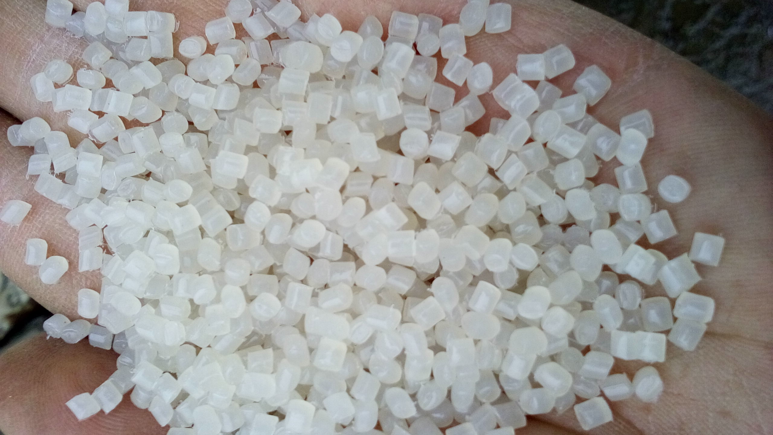

Здравствуйте. Занимаемся производством пакетов. Иногда продаем стрейч и ПВД гранулу для пополнения бюджета. Три года работали на УПАК НН 4. Сетка 0,25 и все! Сырье - без мойки. Покупаем дорогое, складское. Некоторые переборщики работают даже без перчаток. Удаляем все - и скотч и наклейки. Гранула шла чистая, не первичка, конечно, но зернистость минимальная. Недавно приобрели новый одношнековый с 90 шнеком с одной зоной дегазации. Сырье - то же,но на сетке 0,25 гранула очень грязная. Ставим П 56+0,25 - зернистости меньше, но до упаковской гранулы далеко. Если ставить П 76 - прет из зоны дегазации. Какая-то чертовщина. Гранула качественная, но грязная (зернистая)
Производительность на новом 100-110 кг. На НН - 60-70. Но теперь еще агломератор добавился и качество упало. Помогите советом, пожалуйста. Кто что знает, у кого есть предположения.

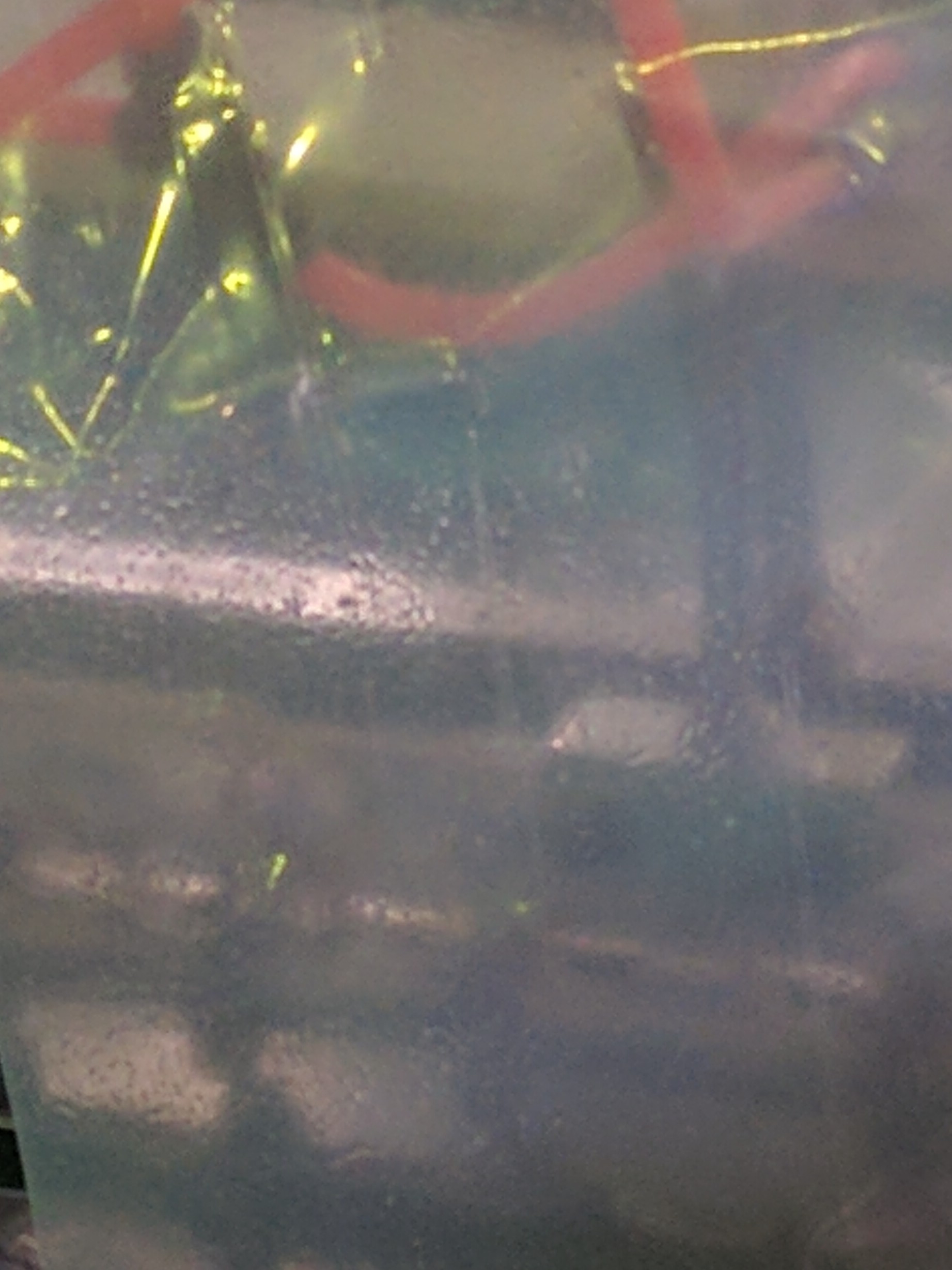

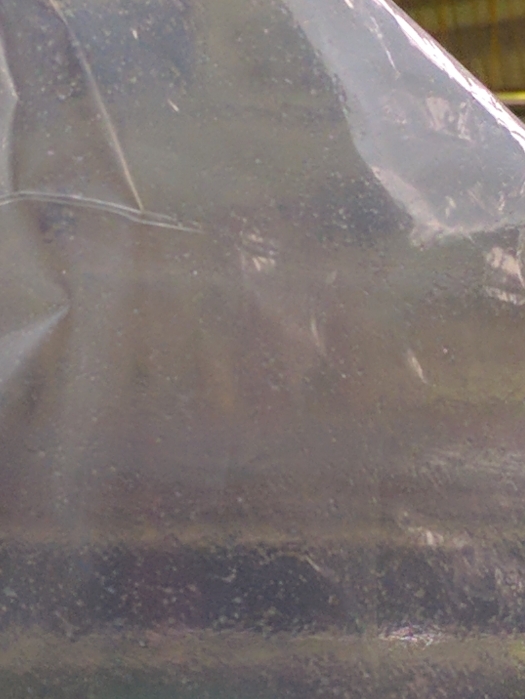

Прикрепляю фото. Это рукав из наших гранул, 50/50 стрейч- Пвд, проверяли чистоту. Ставим 2-3- сетки. Многие же работают на агломерате, знаем, у кого пленка в разы грязнее, а гранула выходит чище. Говорят, ставят только П 56. Хотя сейчас такая конкуренция, возможно, у них стоит какая-то тайная сетка, про которую молчат.
- Поблагодарили: 3244 раза
Re: Не могу добиться чистоты гранулы. Помогите!
Возможно, неудачный фильтр расплава или криво вырезают или ставят сетку, поэтому часть грязи попадает в готовую продукцию.
Дешевая тайная сетка повышенной плотности 24/110 или 110/24 http://www.unifence.ru/unit.php?id=16
Также возможно, что вы пережигаете материал и это не грязь, а гелики.

24/110 (110/24) и П56 (П76) - это разные сетки, сетки П дорогие (нержавейка) и более тонкие.
Грязь непрозрачная, гелики полупрозрачные.
Надо измерить фактическую температуру расплава.
Попробуйте температуры: 160-170-180-190-дегазация-200-голова 210.
Если расплав лезет из дегазации, значит проблема со шнеком, очень большой износ (зазор) и пора менять шнек.

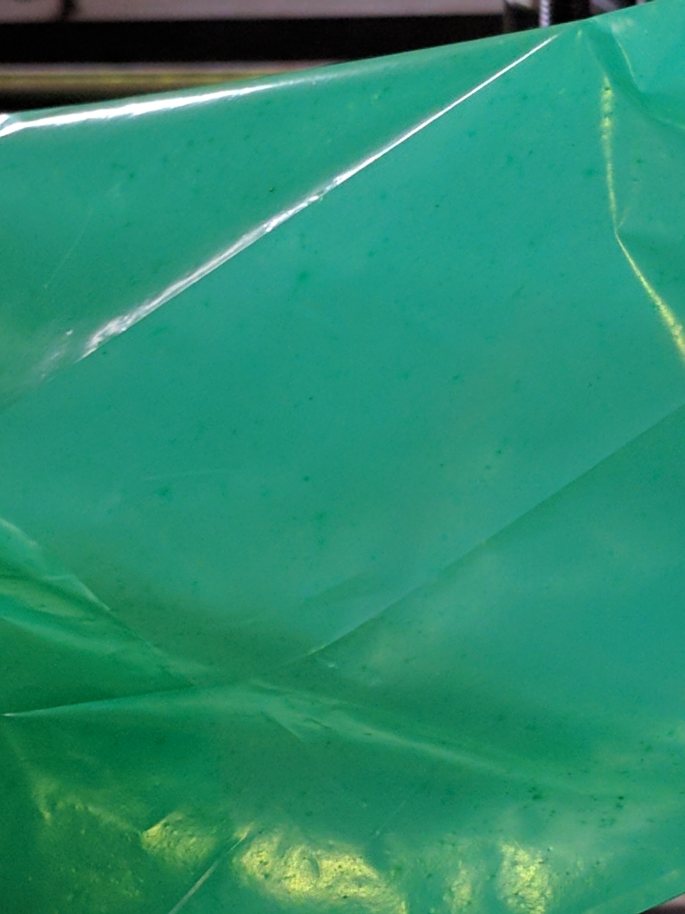

Так, у меня начинает складываться картинка. Первое - судя по прозрачности вкраплений, это действительно в большинстве своем гелики. Которые, возможно, из-за застоя расплава (идет из зоны д.). Сетка - не скажу, что грязная (сырье одного поставщика, 99% первички, чистое-сухое). В грануляторах мало что понимаем, поэтому купили новое по совету коллег (переработчики, независимые друг от друга и от поставщика оборудования). Естественно, не замеряли никакие зазоры, голову не снимали. Второй вариант, который приходит на ум - бракованный шнек (??? - могу ошибаться). Температуры на стрейче ставили разные - ничего не меняется. Из зоны дегазации прет, пока она сама себя не заткнет. Когда расплав доходит до зоны д., следующий виток его как бы "срезает" - половину забирает, половину выталкивает наверх. Может кто опытным глазом что определит. Завтра попробуем на ПВД. Но гранулы стрейч нужны для собственных нужд в первую очередь, поэтому нужно что-то решить.
Ссылка на видео, снимали долго, видно хорошо в самом начале и с 40 сек.

Продавцы оборудования говорят, что надо заказать пуско-наладку. Ее стоимость у них 60 тыс. А сейчас такое время - выживаем, как большинство, не до лишних трат. Да и думаю - что они могут пуско-наладить - может не права совершенно.zhdanoff888 писал(а):МарияК
Что говорят продавцы оборудования в ответ на Ваши вопросы? "Выращивать" пробку в зоне дегазации не нужно( или убрать или сразу протолкнуть внутрь).
Какое время прогреваете шнековую пару перед запуском?
При агломерации пережигаете материал?
Прогреваем 1-1,5 часа. Агломерат, как мне кажется, не пережигаем. Какую пленку закинули - такого цвета агломерат и получили. И, кстати, такого же цвета и гранула.

Режимы работы на разных материалах с температурами по зонам должны быть даны продавцом оборудования и это не входит в платные рамки пуско-наладки.
Проверьте исправность и качество работы нагревателей ( сответствие мощности маркировки нагревателя фактической мощности).
Доза загрузки материала не должна превышать паспортную производительность.
Ну и Ваши продавцы оборудования откровенно говоря- жлобы.Бросать покупателя оборудования один на один с проблемой неправильно.
Фото гранул со старого гранулятора или с нового ?
МарияК
- Сообщения: 64
- Зарегистрирован: 13 ноя 2016, 05:35
- Город: Москва г
- Благодарил (а): 10 раз
- Поблагодарили: 5 раз
С нового. Упак НН делает таблетки.леха писал(а):Фото гранул со старого гранулятора или с нового ?
Поддерживаю подозрение Макса42. Мне показалось тоже что отверстие для дегазации раньше сделано или шнек не полностью посажен? ( по видео).
Тоесть не устраивает цвет гранулы ? Мне так показалось что часть гранул серые .МарияК писал(а):С нового. Упак НН делает таблетки.леха писал(а):Фото гранул со старого гранулятора или с нового ?
