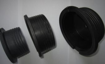

Фото колпаков

Вот такие протекторы

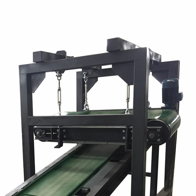

Для работы лучше шредер.
Дроблёная фракция после дробления в шредере падает на ленточный транспортёр с подвесным магнитом. Фото.
Ежели проще, то после дробления загрузить в ванну флотации с нижним выгребным шнеком для металла.
