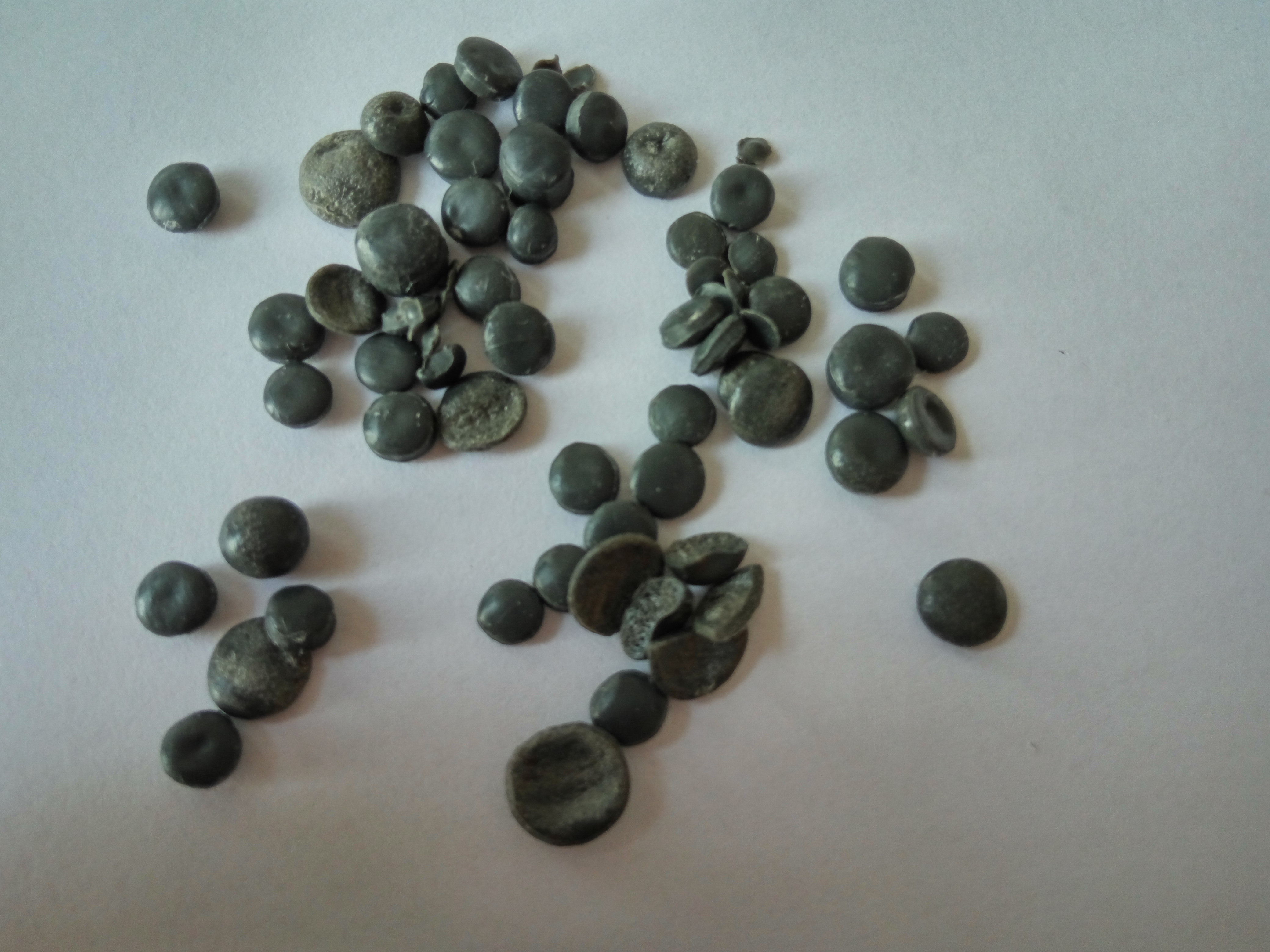

Заказали для переработки полигонку по сильно привлекательной цене.
При сортировке получилась такая картина из тюка 403 кг в кг:
1) 259 ПВД
2) 55 ПНД
3) 24 стрейч
4) 55 мусор
5) 1,5 кг проволока
6) 8,5 кг вода
При подаче откидывается мусор и ПНД. Пытаемся сделать трубную ПВД,
но после двух ванн, в которые добавлены мыло и соль,
пушонка всё равно достаточно не отмывается от органики и пенится.
На фото при приближении увидите, что гранула как изюм
Имеет ли смысл попробовать добавить какой-либо агент для переработки?

А гранулятор какой?
Соль для чего сыпете?
http://www.nazarovsystems.com/index-32.html
http://al-h.ru/texnicheskie-moyushhie-sredstva/

Соду, не соль, ошибся немного
Гранулятор с зоной дегазации и водокольцевой резкой. Подробнее не могу написать

Гранулятор нужен не с одним шнеком. Материал в последней ванне отмывать чистой водой. И почему мыло используете?

Т.е. мыло вообще не использовать? Это бесполезно?

Про мыло от Вас узнал впервые. Ну давайте ещё Фейри нальём.
