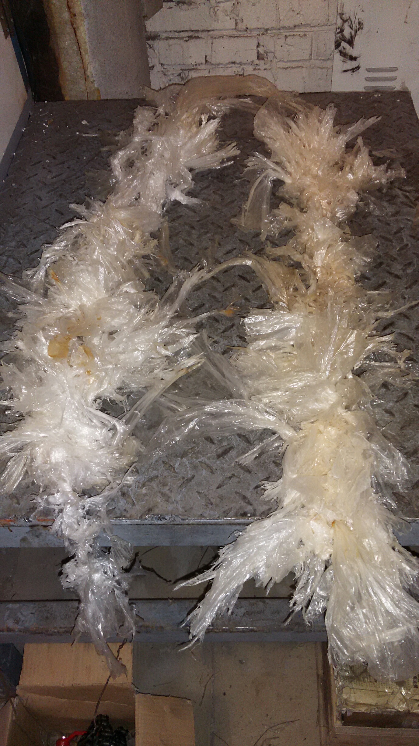

Для исключения наматывания фракция должна быть не крупная и должны отсутствовать в конструкции торчащие отдельно элементы для исключения зацепа за них. Шнек целиком без всяких переходов. Иначе будет наматывать "косы" и блокировать вращение шнека и как следствие выход из строя электродвигателя.

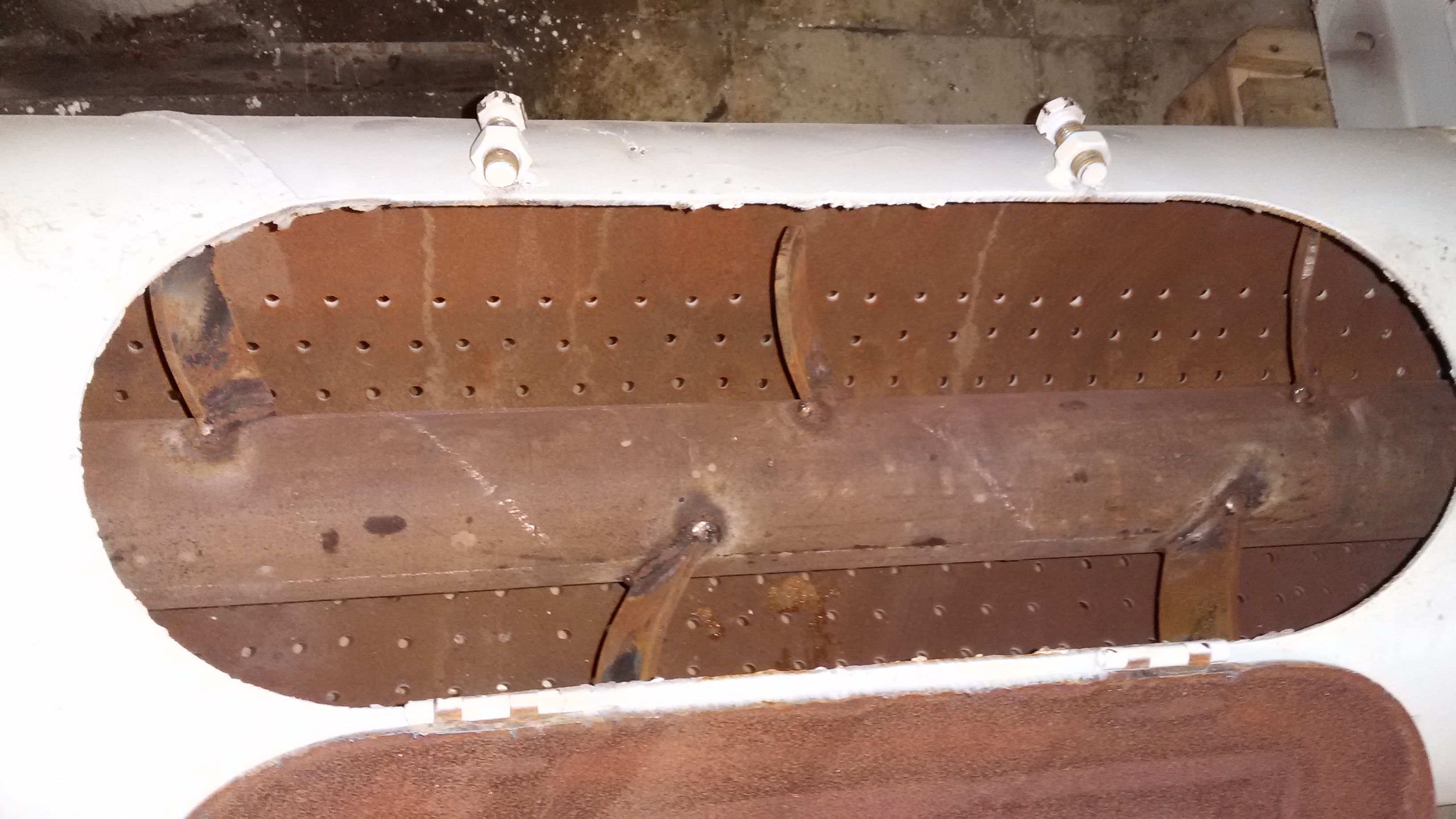

#5 Сообщение zhdanoff888 » 02 июл 2016, 15:25
Для стретч плёнки на сетке дробилки отверстия нужны круглой формы, иначе будет забиваться и блокировать вращение ротора дробилки.
