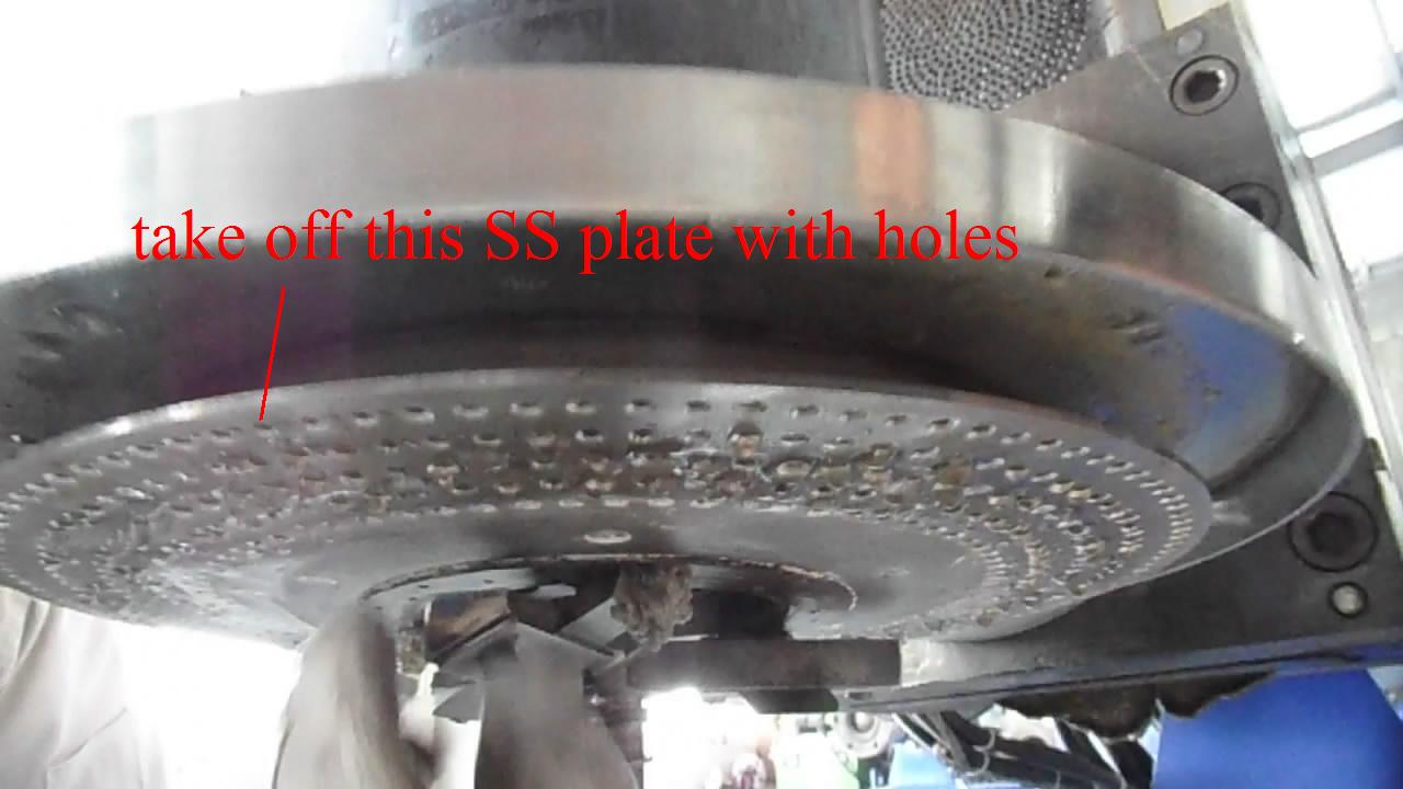

Кто поможет разобраться? Подскажите материал, форму, углы заточки ножа для водокольцевого гранулирования, пробывали от полотна пилы, шпателя и тд. хватает на пару часов. А потом стружка, недорезы и прочее. Фото прилагается. Оригинальных китайских ножей не сохранилось у старого хозяина. Пластины с отверстиями тоже нет, и для чего она тоже не знаем. Какой прижим должен быть, зазор между головой и ножом? Делаем РР и РЕ.

Добрый вечер! У меня сохранилась инструкция по эксплуатации водокольцевого гранулятора EREMA, там много чего есть интересного,как будет время, посмотрю.
Кстати, ножи родные тоже часто тупились, но не за два часа (хотя смотря как оператор их зажимал) но на смену точно хватало.

Ножи изготавливают из стали Р9,Р12,Р18. Прижим должен регулироваться. Покажите на фото крепление ножа . Дайте больше фото с других ракурсов.
http://cuttingtool.ru/catalog/granuly

Если у Вас давление прижима регулируется, то оно должно быть от 3 Бар. Чем ниже давление, тем меньший износ перфорированного диска и ножей. Нож должен быть формы как самый первый снизу на фото.
