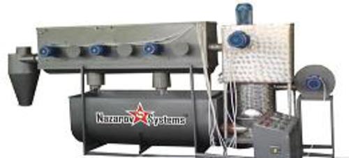

#28 Сообщение Lawego » 02 мар 2016, 00:24
Fishplast писал(а):Lawego, какого года у вас линия и какая модель? Вы обращались с данной проблемой к производителю??? и вопрос даже не в том что может быть закончилась гарантия.... помогут по любому. Если хотите то и я могу помочь с попаданием воды в движки. Если есть возможность положите фото в студию.
Уважаемый Fishplast, я же Вам в личку год назад писал, что мол движки горят, так мол и так...
Мойка моя выглядет вот так. 701 если память не изменяет.
Её походу и фотографировали.
Я человек не навязчивый, тем-более у меня дядя на моторной фабрике работает, у него этих моторов завались. Но все же мне нужны Ваши замечательные переходники для двигателей на сушку и соску чтобы вода в них не текла и замечательное крепление накопительного бункера к сушке.
Пришлите фотки я куплю.
Крыльчатки делает мне одна известная московская контора, она еще шредеры выпускает, сетки сами научились делать. Модернизацией не занимаюсь чтобы чего не сломать. Не могу понять зачем нужен двигатель с редуктором, итальянского производства. Но спорить не стал когда он сгорел, а может редуктор крякнул, тупо купил такой же. Если есть какая инфа по модернизации незадорого я готов к диалогу.
А вообще мне надо грузить дробленку из флотации в мойку. В соске, крайняя с права на фото, не вижу смысла, ибо отбивать ей просто нечего кроме воды, может разработаете что нибудь.....

Re: Проблемы с грануляцией быт.химии
#29 Сообщение Fishplast » 02 мар 2016, 09:34
Да, линия 701, такие давно уже не выпускают... Напишите пожалуйста телефон в личку, передам его лично Назарову и он оперативно с вами свяжется.
