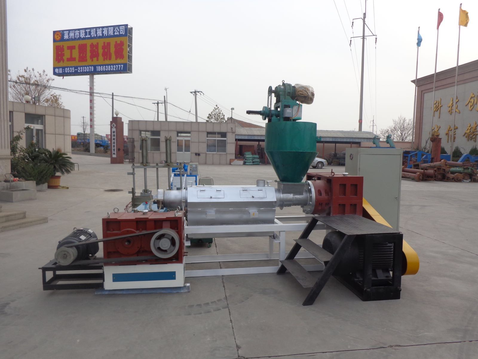

Этот агрегат был отгружен в Южную Африку в 2015 г. Заказывают ввиду ограничений по электроэнергии.И видимо сейчас уже решили вопрос по размещению термопар.

Жданов из какой стали изготовлен материальный цилиндр экструдера что на фото?

Обычно базовая сталь 45 . Как опция идёт 38CrMoA1A и далее биметаллическое исполнение на заказ- так сказал директор завода.
На первом каскаде я так понимаю массу недогревают и уже во втором с электрическими нагревателями доводят до кондиции.В России подобного не видел.

Хорошо если сталь 45, тогда какая же у Вас твердость азотированного слоя ????
На фотке точно не 38CrMoA1A ибо данная сталь не свариваемая, а тут четко видны сварные швы.

На фото сталь 45 . Об остальном нужно спрашивать на заводе .
Исполнение можно посмотреть на фото тут viewtopic.php?f=17&t=17755

Глубина азотирования 0,7 мм. Твёрдость HV 900-1040.

О! А я видел такой агрегат в работе. Только на фоте он еще гламурненький.
Очень проникся. Они там стрейч пленку гранулировали.
И знаете что? Гранулят был очень даже зачипись - никаких карамелек, в Рашке такого исчезающе мало.

Да. Только у нас народ неразумеет ,что прекрасно можно работать и без агломератора. Качество гранулы на порядок выше. Размер фильтрующей сетки на грануляторе со шнеком 150 мм составляет 240х240. Попробуйте найти с бОльшим размером. Опять же у них тепло и не нужно так утеплятся как у нас. Поставил навес + подвёл воду и электричество и в путь.
