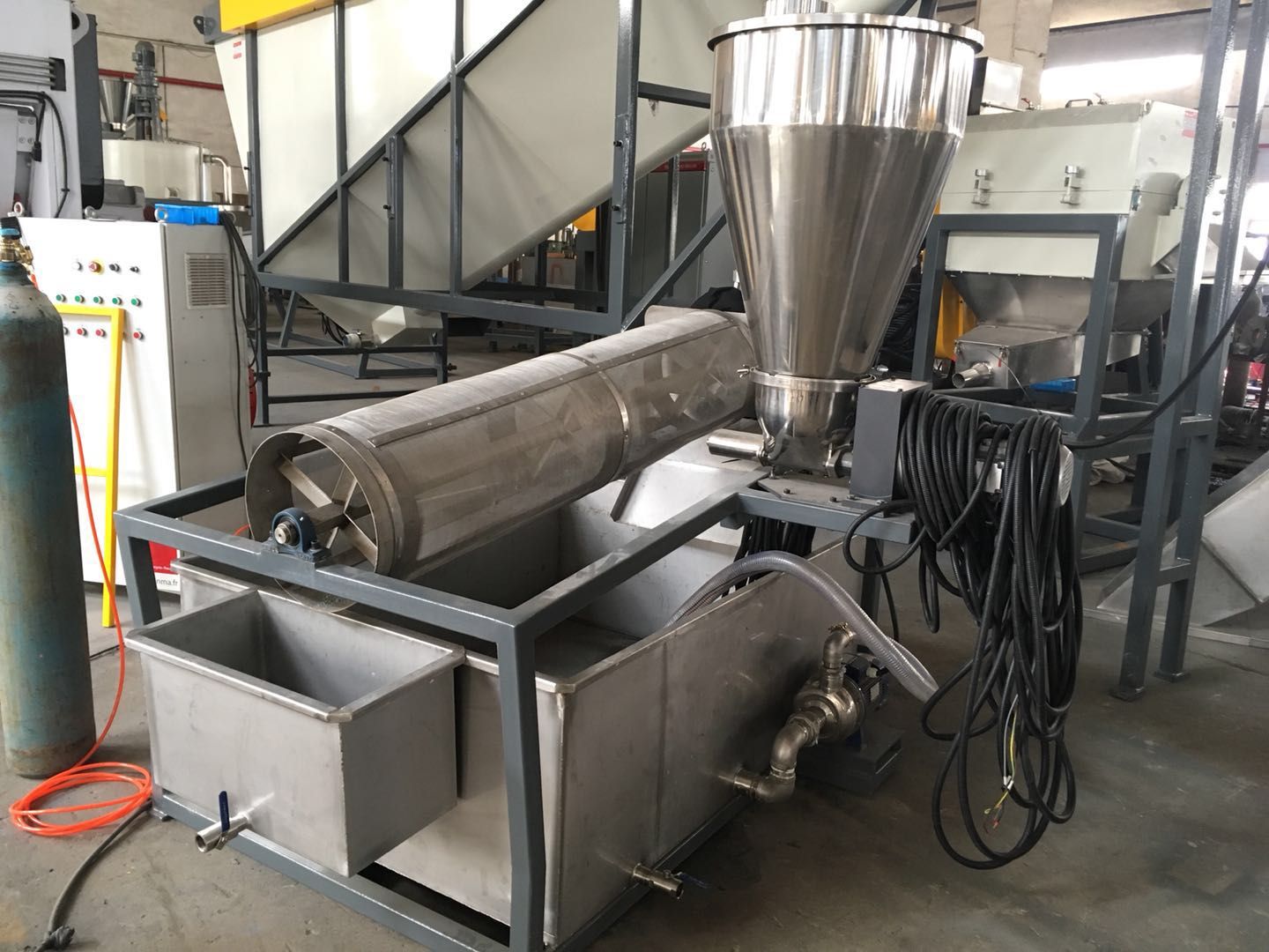

vtrex t
- Сообщения: 2
- Зарегистрирован: 27 окт 2016, 09:59
- Город: Вологда
- Благодарил (а): 2 раза
Re: Как промыть ПЭТ-хлопья от клея и масла?
Добрый день!
Подскажите пожалуйста, какие есть реальные (действующие) способы дозирования моющего вещества в бак горячей мойки флекса?
Заранее благодарен
Заранее благодарен
- zhdanoff888
- Сообщения: 2111
- Город: Пермь
- Благодарил (а): 305 раз
- Поблагодарили: 554 раза
vtrex t
В китайском варианте примерно так на фото.Сверху видна воронка с приводом.Заводская стоимость 2300$.Для сухого моющего средства в виде порошка. В виде жидкости мало используют. И средство моющее
- vtrex t
vtrex t
- Сообщения: 2
- Город: Вологда
Спасибо!
То есть дозирование дискретное, при ручном контроле pH в горячей мойке? Или просто по времени, зная сколько надо примерно моющего в-ва на 1 тонну готового флекса и производительность линии? Но в этом случае кол-во моющего вещества будет непостоянным, то больше, то меньше. Может быть есть системы автоматического дозирования по фактическому значению pH?

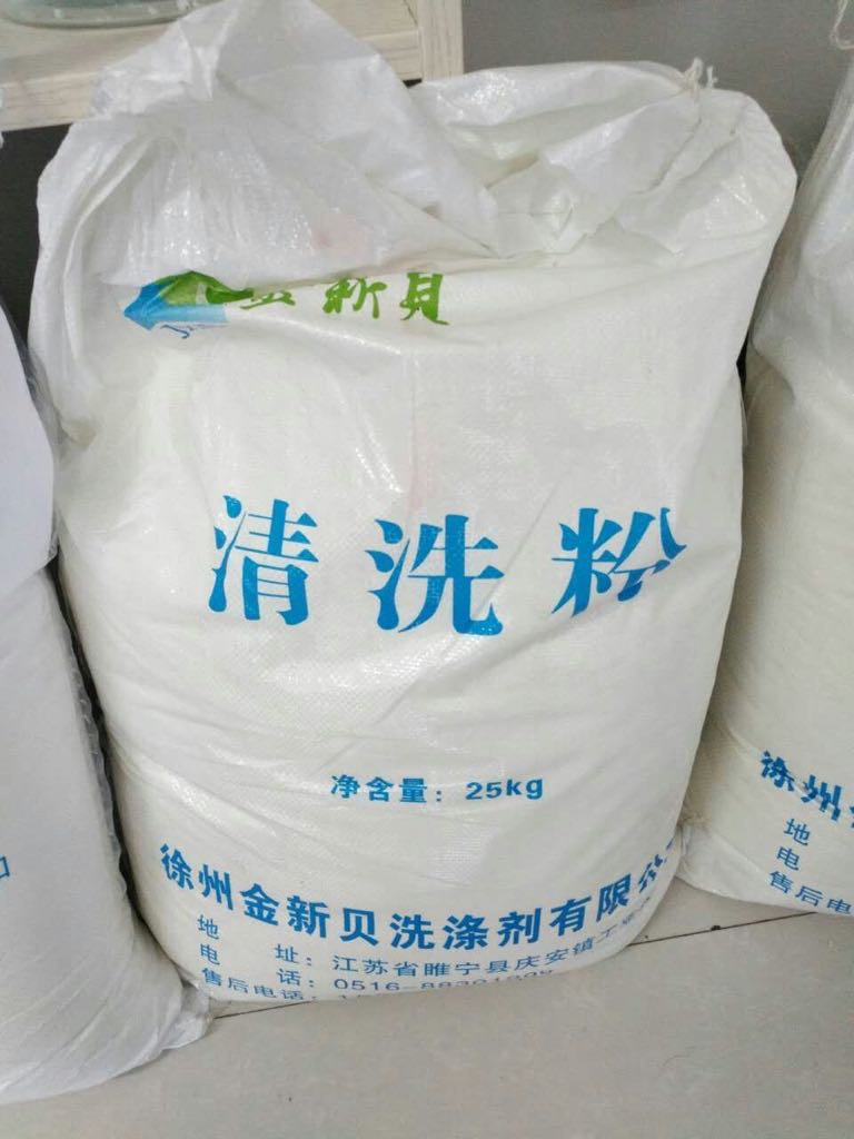

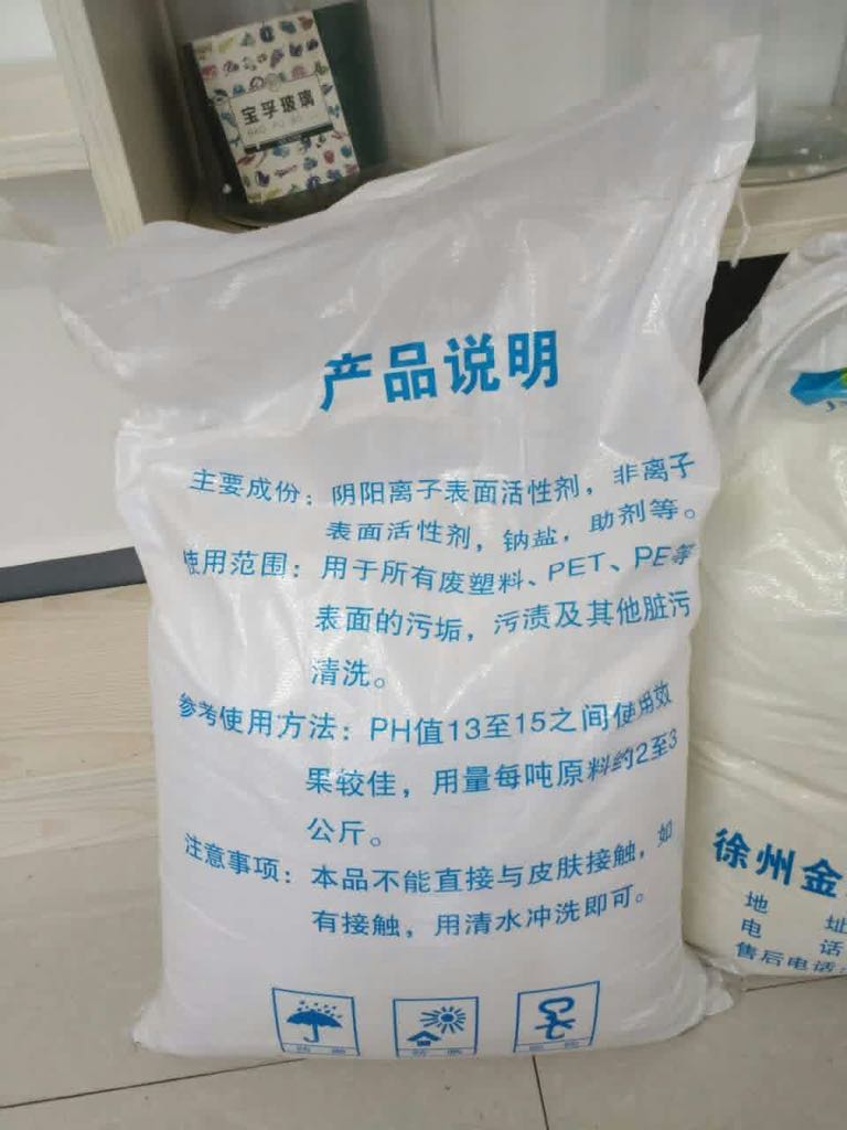

amarantus
- Сообщения: 126
- Зарегистрирован: 29 мар 2008, 20:17
- Город: Вильнюс
- Откуда: Литва
- Благодарил (а): 6 раз
- Поблагодарили: 22 раза
На фотографии - твердый едкий натр (каустик. каустическая сода, едкая щелочь, гидроксид натрия). У него рН 1% раствора - 13. Величина его дозы устанавливается опытным путем.

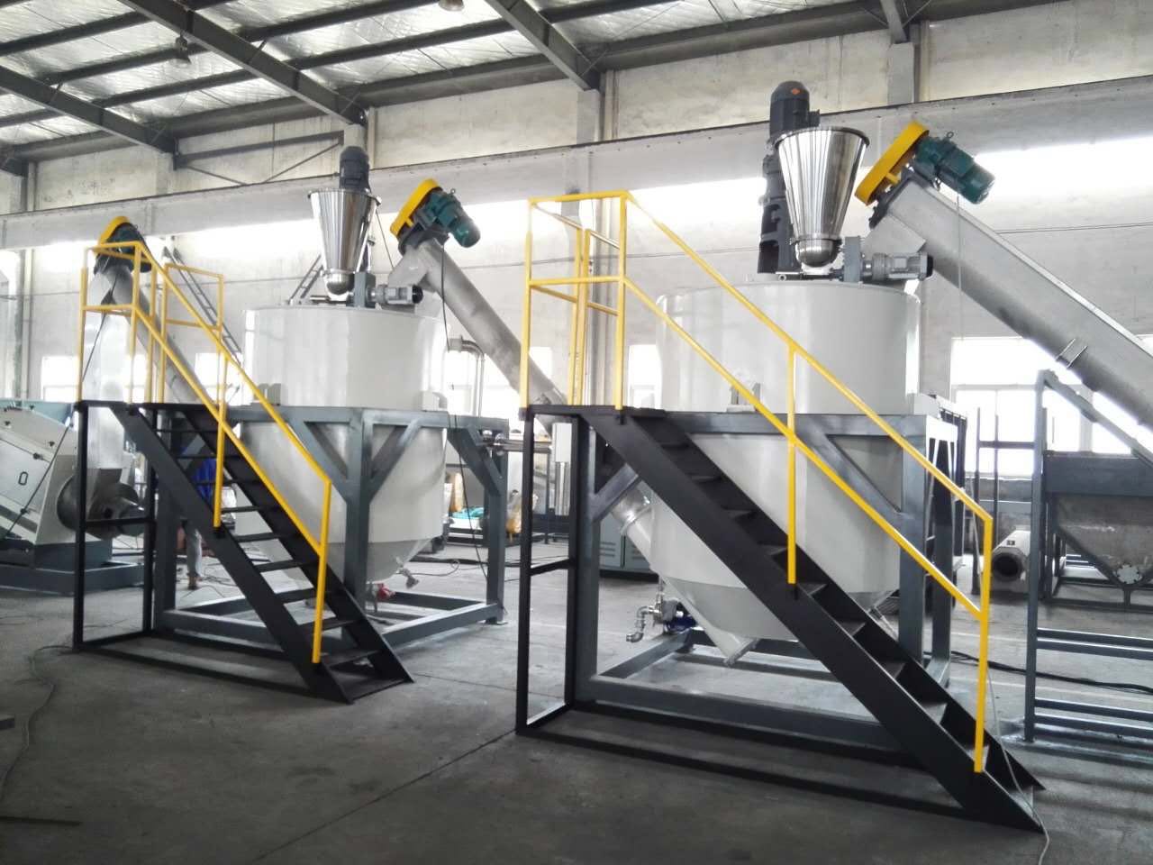

Для эффективной отмывки клея и др.загрязнения с бутылочной флексы нужно кроме агрегата горячей мойки с добавлением ПАВ ставить высокоскоростную фрикционную мойку с добавлением горячей воды так же как и в горячую мойку.
- zhdanoff888
- Сообщения: 2111
- Город: Пермь
Дозатор для ПАВ может ставиться также и не на агрегат горячей мойки. На фото агрегат очищающий на постоянной основе воду агрегата горячей мойки с дозатором ПАВ ( и лазить наверх не нужно).
Ставится и к ванне флотации мойки твёрдых пластиков ПЭ и ПП.
- Lawego
- Сообщения: 1369
- Благодарил (а): 360 раз
- Поблагодарили: 829 раз
Необходимо объяснить, что рециркуляция воды в этом случае, осуществляеться в отдельном для горячей мойки контуре водооборота. Ибо моющая химия мосле горячей мойки тоже должна промываться, опаласкиваться.zhdanoff888 писал(а): ↑30 апр 2018, 16:05Дозатор для ПАВ может ставиться также и не на агрегат горячей мойки. На фото агрегат очищающий на постоянной основе воду агрегата горячей мойки с дозатором ПАВ ( и лазить наверх не нужно).
