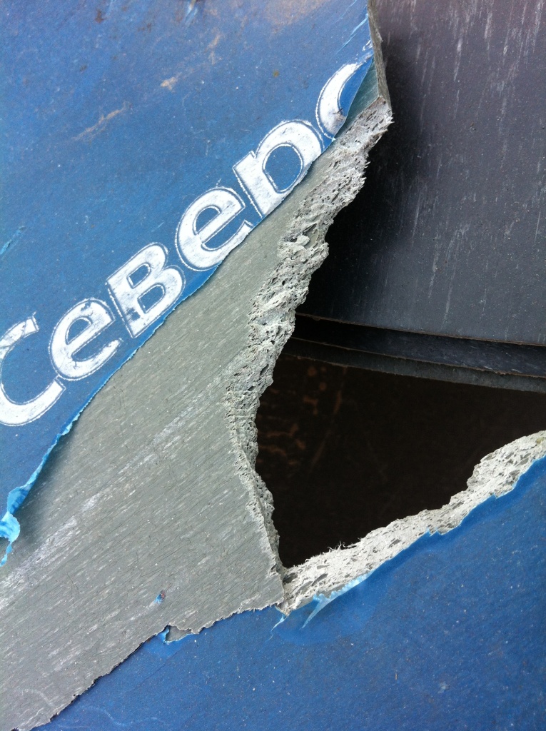

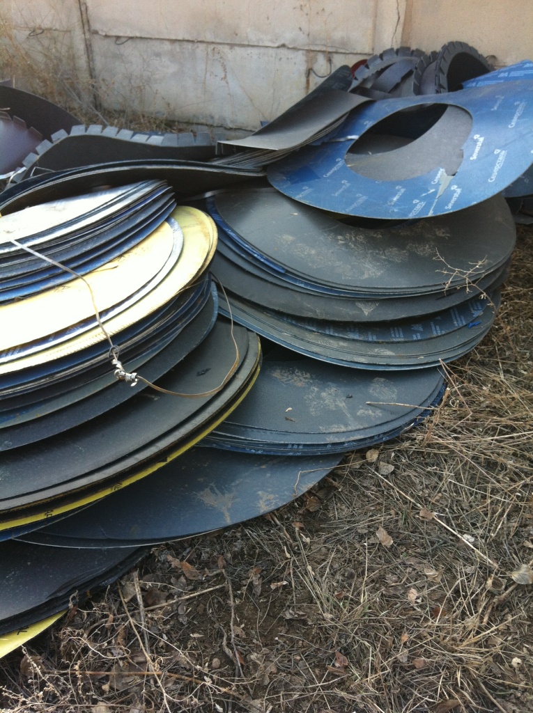

Доброго времени суток уважаемые форумчане!
Может уже кто нибудь сталкивался с переработкой данного вида упаковки? Помогите разобраться из чего это сделано!

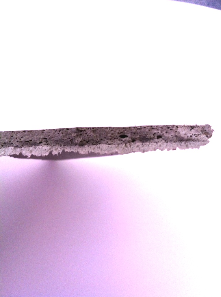

Все что смог нарыть через интернет, это то, что это смесь ПНД с ПВД, но нигде ни сова в какой пропорции! Какой ПТР? Что туда еще добавлено? На внешний вид она имеет вспененную основу! На сколько сложен данный материал в переработке?

Обычно это делается из отходов нефтепогружного кабеля (ПНД, блок-ПП), иногда для мягкости добавляют ПВД.

Попадал мне такой материал на пробу в дробленом виде, на вид был нормальный, но слишком "пушистый", т.к. гранулятор у меня работает исключительно на сырье с хорошей насыпной способностью, решил за агломирировать эту штуку, агломират вышел хороший но вот не задача, там столько металлической пыли "стружки" что я не решился продолжать эксперименты. Хотя с виду в дробленке не наблюдал ни какого металла. И еще, для него нужна хорошая дегазация!

Реально.....Офигел...Еще - раз.... ЭТО правда из этого и куда делся ингибитор коррозии металла....Хотя может чего-то не знаю... и долгая работа с ИФХАНом мне просто приснилась....Хотя чего только у нас не бывает!!!!! С Уважением.

Потому что там ингибитор и цена у этой гранулы на пол порядка должна быть выше и отправлять обратно к металлистам на упаковку!!!! 1 кг ингибитора минимум от 1100 руб. А его там от 10% (до 30) Если будешь драгоценный ингредиент отсасывать вакуумом то флаг в руки. Для переработки очень нежные температуры. С Уважением. (я дуреею)
