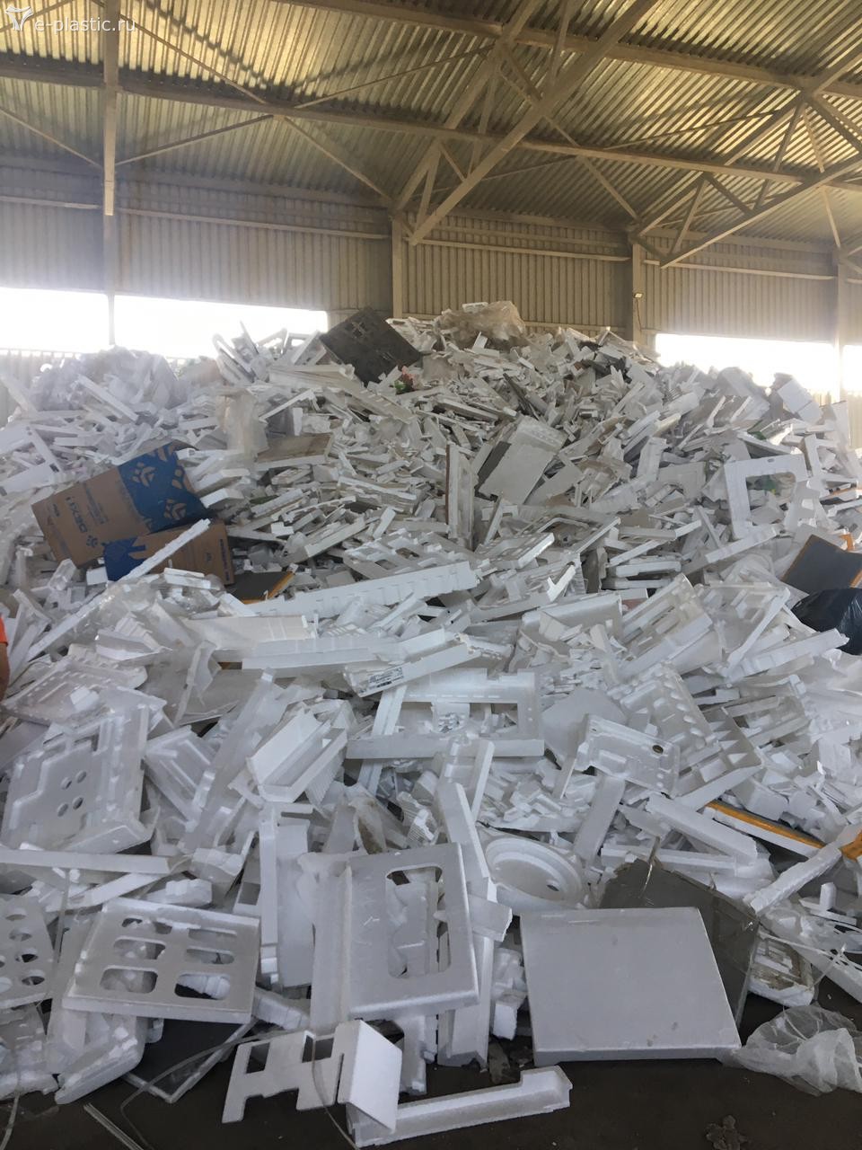

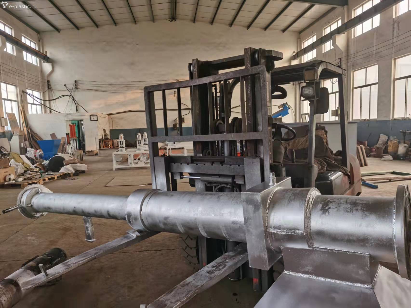

На фото сырьё для переработки и шнековая пара гранулятора для работы на EPS и EPE. Над загрузочным окном цилиндра гранулятора ставится бункер с функцией дробления.

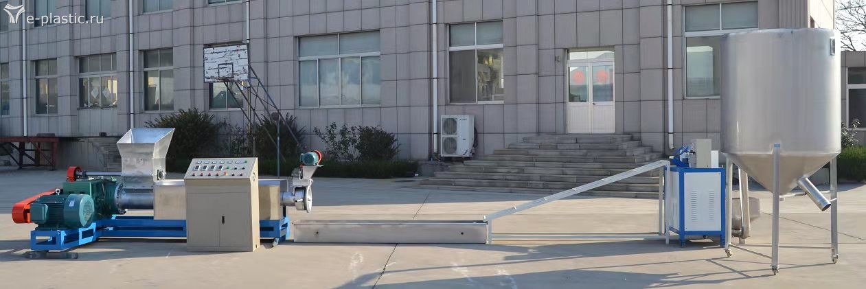

Гранулятор с бункером для дробления крупным планом.
