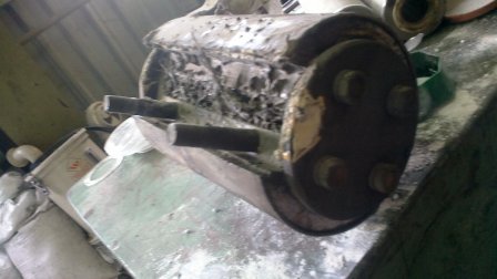

Приобрели таки мы этот гранулятор у другого продавца, по более низкой цене. Может ли кто нибудь подсказать ответы на следующие вопросы: 1 происходит саморазогрев в переходной зоне между головой и основным шнеком (мундштуке), при том что все тены выключены. Температура доходит до 290 градусов, соответственно стренги -никакие. 2) не можем понять для чего используется небольшой штурвальчик ниже панели управления (изображено на фото).
ILJA199
Сообщения: 173
Зарегистрирован: 10 фев 2012, 21:06
Город: Россия
Благодарил (а): 46 раз
Поблагодарили: 13 раз
Re: Гранулятор ЛГП 40/60. Хочу услышать отзывы.
#15 Сообщение ILJA199 » 24 июл 2015, 08:23
фото

#16 Сообщение Максим Викторович » 24 июл 2015, 09:32
Саморазогрев происходит из-за больших сдвиговых нагрузок на тарелке - основном пластицирующем узле тарельчатых экструдеров. Сводите тарелки (продвигаете шнек вперед по оси) - смешение/нагрузка на двигатель увеличивается, ну и наоборот, если разводите. Для регулировки зазора между тарелками и служит как раз тот штурвальчик. И еще совет - старайтесь подбирать сырье, однородное по фракционному составу (размерам), заметно облегчает подбор режима работы.

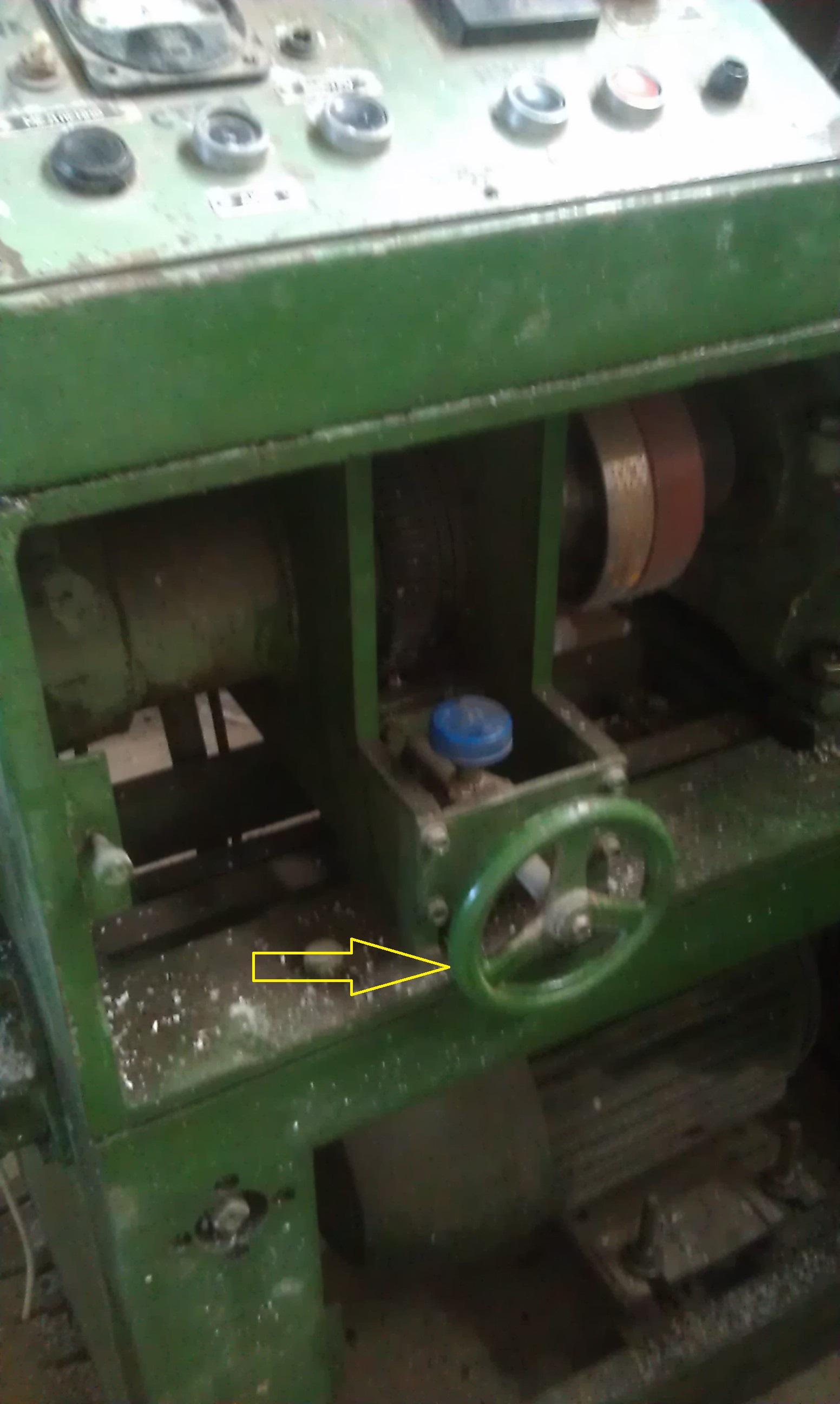

#18 Сообщение ILJA199 » 26 сен 2015, 09:33
Максим Викторович писал(а):Саморазогрев происходит из-за больших сдвиговых нагрузок на тарелке - основном пластицирующем узле тарельчатых экструдеров. Сводите тарелки (продвигаете шнек вперед по оси) - смешение/нагрузка на двигатель увеличивается, ну и наоборот, если разводите. Для регулировки зазора между тарелками и служит как раз тот штурвальчик. И еще совет - старайтесь подбирать сырье, однородное по фракционному составу (размерам), заметно облегчает подбор режима работы.
Откладывали на время наладку гранулятора, но теперь вернулись вновь .Так вот такая ситуация. Попробовали переработать чистый ПВД 108. В этом случае все хорошо. Стренги ровные, не пенится, гранулы красивые и гранулятор работает равномерно. После этого переходим на вторичку ПВД (кстати своя, без загрязнений, однородная). Первое время идет нормально (с остальными гранулами также) а потом через часок начинаются разного рода проблемы. Первое время перегревались зоны и начинали появляться пузыри ( сейчас вроде бы терморегуляторы настроили, поставили частотник на главный привод и значительно уменьшили обороты шнека ), Сейчас проблема в нестабильном выход расплава из головки при равномерном поступлении агломерата и ее поглощении шнеком. Периодически расплав практически перестает выходить из головки (стренги утоньшаются), а потом само по себе восстанавливается и продолжается нормальный выход. Также это сопровождается вспениванием. Пробовали выкрутить голову. Обратили внимание, что при выкручивании штурвальчика сбоку станка не происходит продольное перемещение 45 шнека (стоит на месте) Между концом шнека и выходным отверстием в цилиндре имеется промежуток 5-6 см.. Да и штурвал этот прокручивается максимум на 1-2 оборота а потом упирается в обе стороны. Хотя на ведомой шестерне зубья нарезаны по всей окружности и следовало бы полагать, что он должен иметь возможность вращения по большей амплитуде. Исходя из этого у меня 2 предположения:
1 У нас заклинен этот штурвальчик и не дает должным образом отрегулировать шнек.(зазор между тарелками)
2 Изношен шнек и его нужно ремонтировать. (кстати с выставки в Казани привез контакты вот этих ремонтников http://www.ntf-ntv.ru кому нибудь приходилось с ними работать?)
Можете что нибудь посоветовать коллеги?

#19 Сообщение Максим Викторович » 26 сен 2015, 22:25
Ну Вы сами на всё почти ответили - зазор между тарелками большой. Гранула имеет большую насыпную плотность и соответственно мало свободного объема, заполненного воздухом, имеет высокий коэффициент трения как с поверхностью оборудования. Агломерат - малая насыпная плотность, много воздуха + возможно пары воды, требует большего количества энергии для плавления. То есть гранула создает стабильную подушку расплава между тарелками, а агломерат - подушку с меняющимся объемом. Расплавил - отрыгнул.) Чините передачу, выставляйте меньший зазор и вперед.
