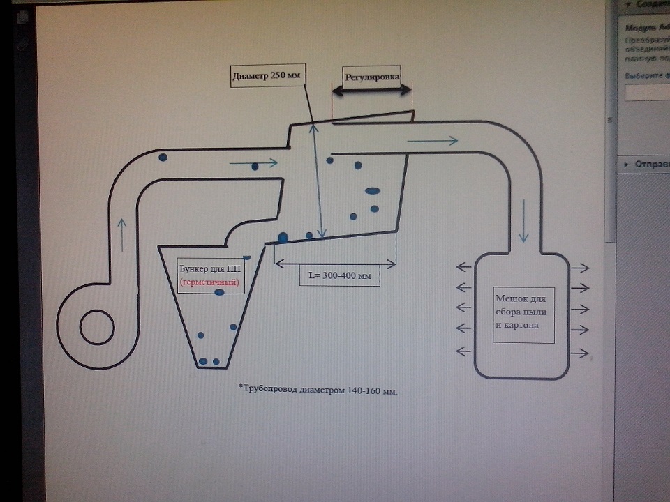

#3 Сообщение Мулланур » 18 янв 2014, 20:21
Может использовать разную плотность материалов и после дробилки установить на пневмо транспорте, зону разрежения где тяжелый ПП оседал, а картон с пургой ловил текстильный фильтр.

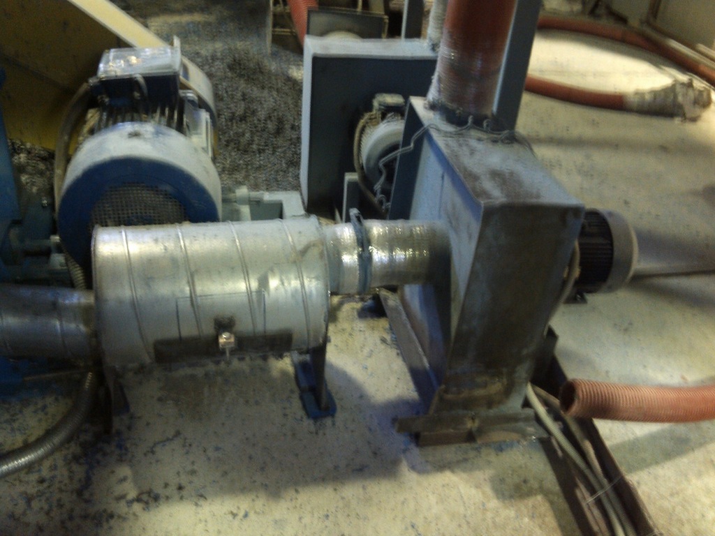

Если дробилка с подношеными ножами, то она будет картон перетерать в "пух", а ПП кусками выходить (сухая очистка). На следующем этапе останется отделить легкий "пух" от более плотных кусков используя пневмотранспорт о котором я говорил выше. :-):
ура работает.
камера разрежения.pdf
(144.94 КБ) 152 скачивания

Мулланур писал(а):Если дробилка с подношеными ножами, то она будет картон перетерать в "пух", а ПП кусками выходить (сухая очистка).:
Подскажите, а Вы действительно умудрялись подобным образом разделить смесь пп и картона? Тогда каким образом исключали влияние статики? Или предоставленная схема только теория?
Мне просто интересно, т.к., по опыту, распушеный картон и его пыль мертво садятся на распушеную (у нас же по условию подношенные ножи) дробленку. И при возвращении в производственный цикл если и доставляет меньше проблем с переработкой, то на внешний вид влияет будьте-нате (степень проявления зависит от цвета изделия). Причем влажность в производственных помещениях максимально возможная для нашего способа производства.
Проверено на практике, но возможно не все испробовано.
Разум, однажды расширивший свои границы, никогда не вернется в прежние.
(Альберт Эйнштейн)
Сообщения: 1586
Благодарил (а): 415 раз
Поблагодарили: 386 раз
Re: вторичка пп
#16 Сообщение Мулланур » 21 янв 2014, 10:34
Такую схему я использовал для отделения ПВД пленки от камней, метала и кусков пластика, отличие только у мешка есть силос под пленку. Схема реальная и она работает. Что косается дробилки, если ножи будут рубить а не резать материал то производительность ее снизится за счет материала в роторе, который терясь о друг друга раворошит картон превращая его в "пух".

Мулланур писал(а): Такую схему я использовал для отделения ПВД пленки от камней, метала и кусков пластика.
результат.
Вот моя преспособа.
