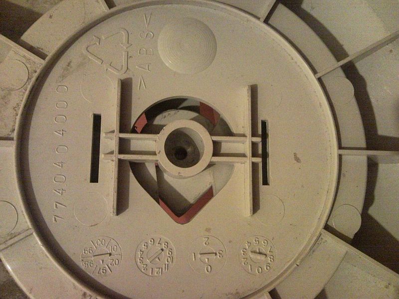

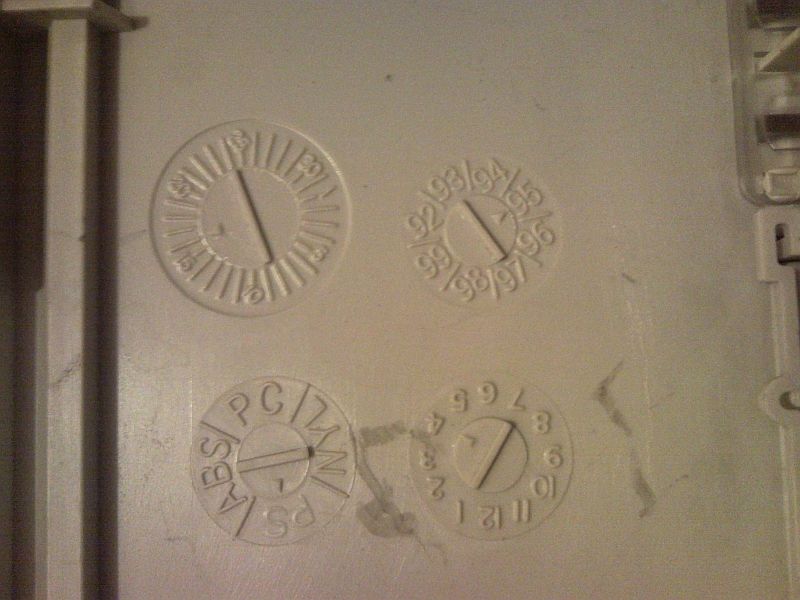

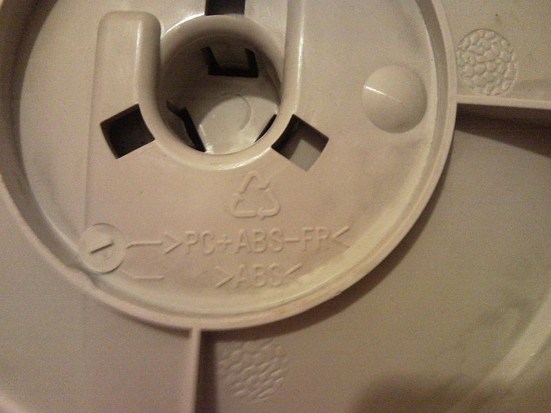

#11 Сообщение KampoT » 27 фев 2011, 19:27
Вот маркировки на изделиях. Скажите что за материал.

Ну так скажет кто по точнее??????

#13 Сообщение Maks42 » 28 фев 2011, 22:29
ABS - АБС
NYL - ПА66
PS - ПС
PC -ПК
FR - НГ (негорючий)
Чтобы не слоился нужна добавка или грануляция на двухшнековом экструдере.
